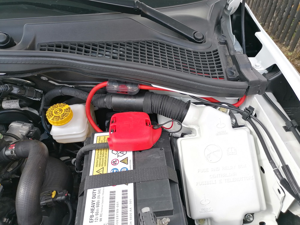

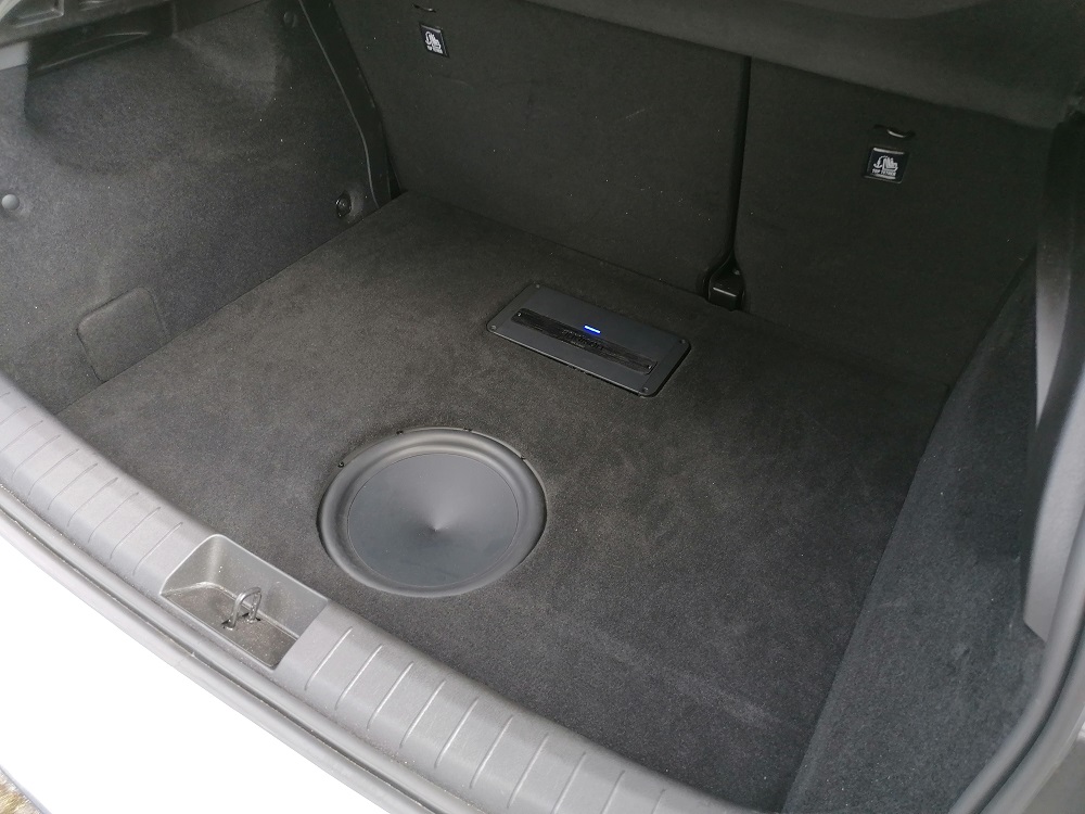

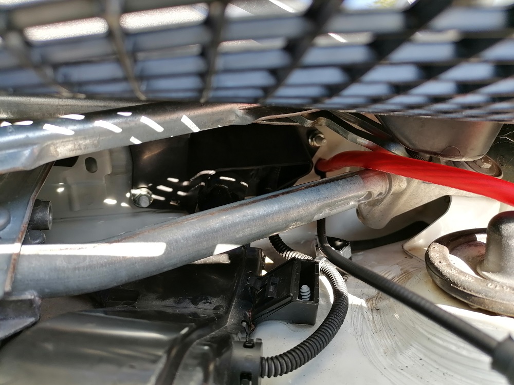

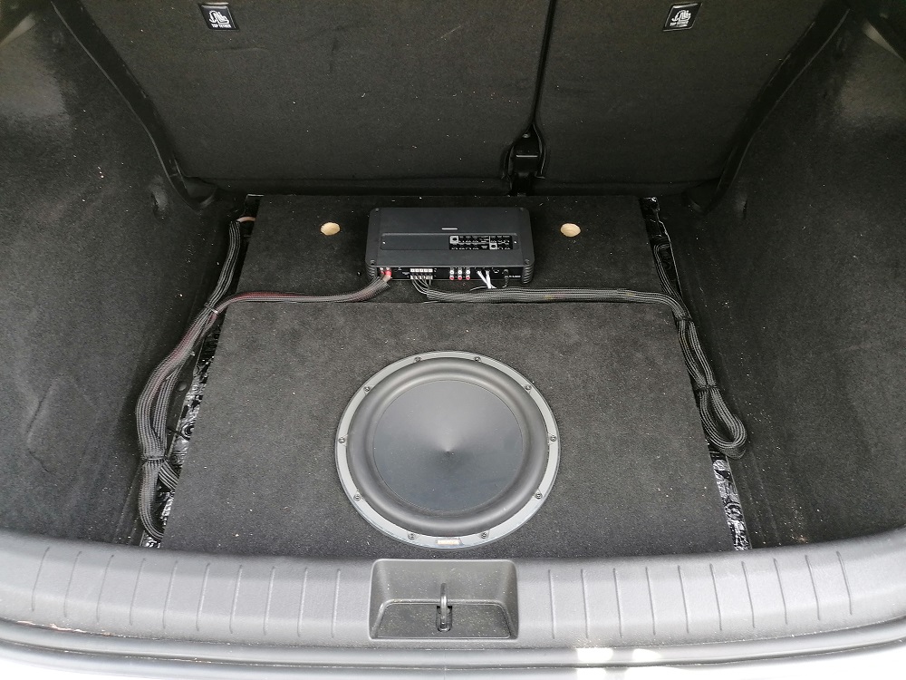

  • Da fällt mir gerade ein, ich muss mich demnächst endlich mal dran setzen und den Einbaubericht von meinem Hifi Umbau/Ausbau hier ins Forum setzen.
    Stromkabel habe ich dort wo der Seilzug von der Motorhaubenentriegelung durch geht durchgeführt.
    Am Uconnect gibts keine Chinchanschlüsse. Du musst entweder einen High-Low Adapter ( Lautsprecherkabel auf Chinch) oder eine Endstufe mit High In Eingängen direkt über diese anschließen ( Lautsprecherkabel).
    Ich habe meine Endstufe über die High In Eingänge angeschlossen.

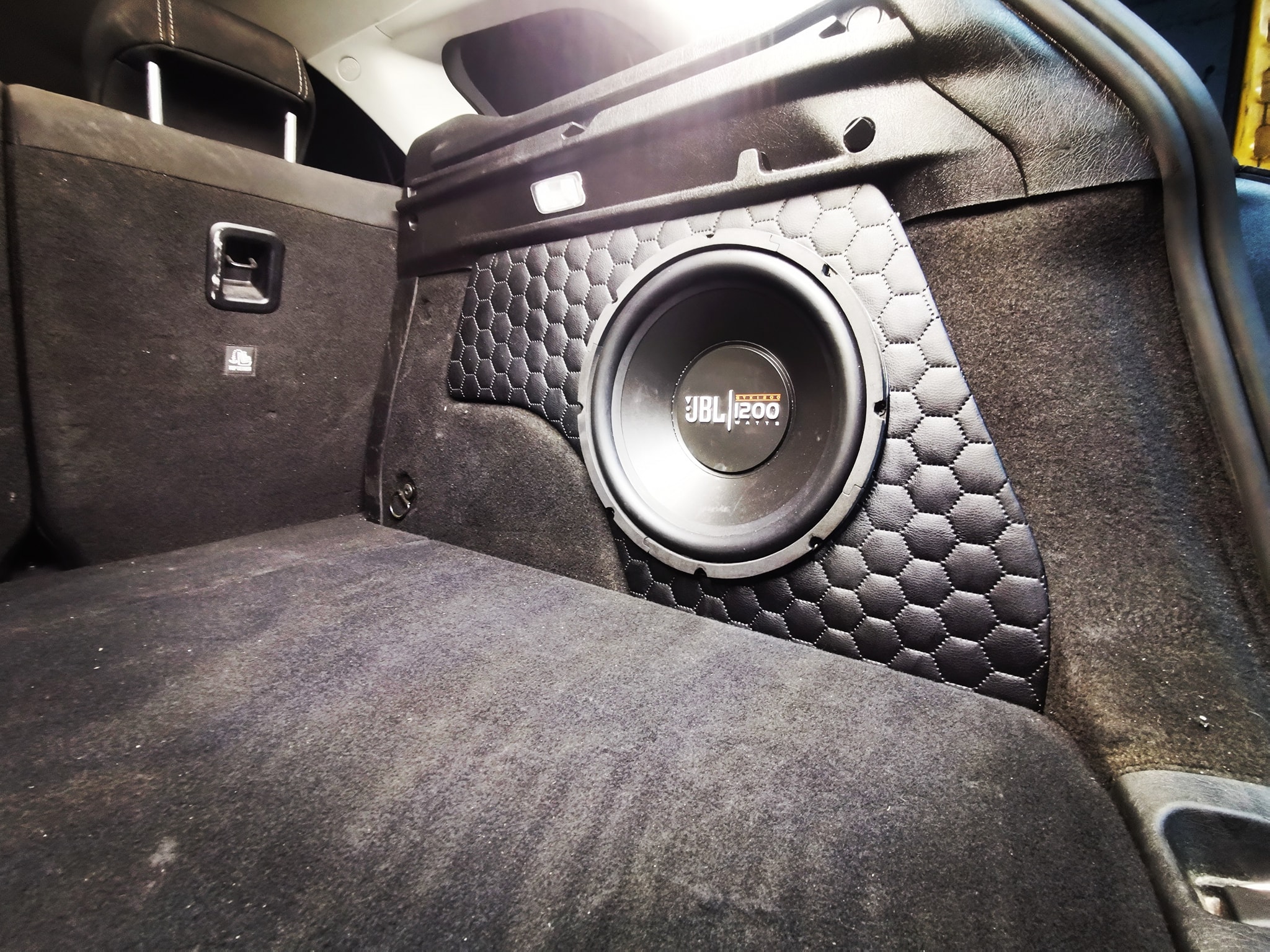

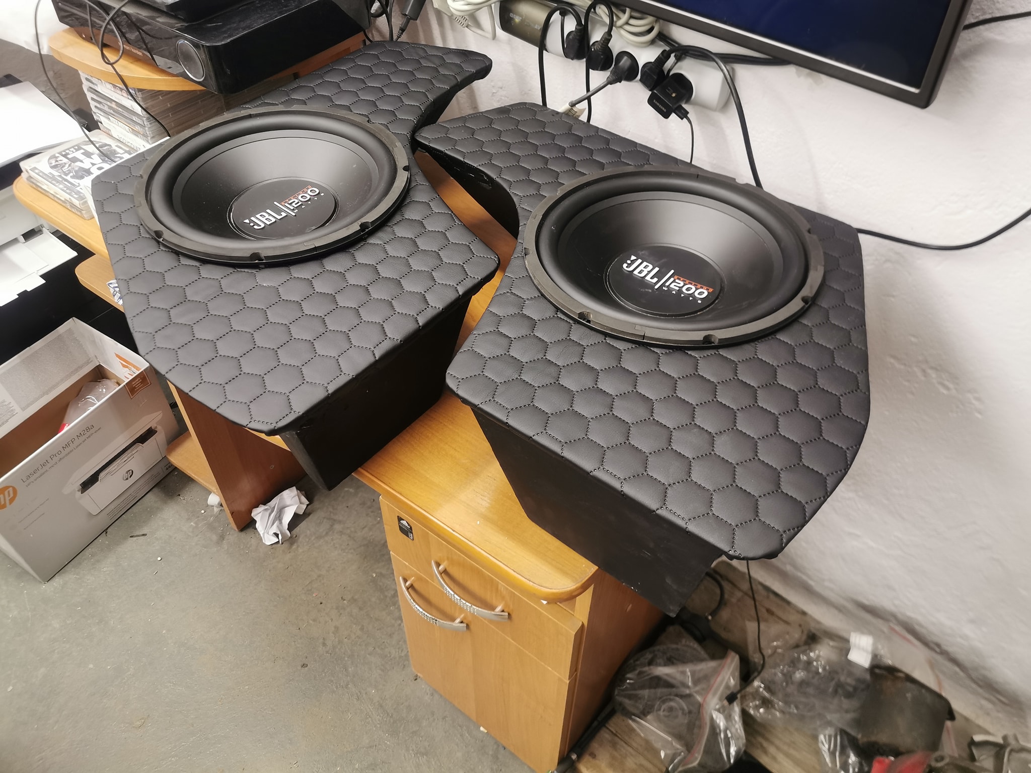

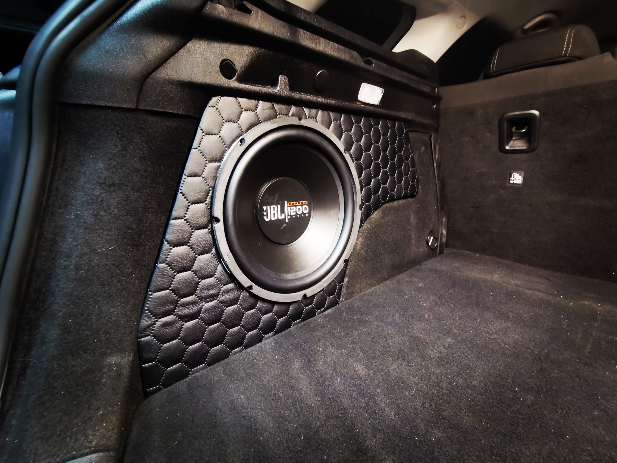

  • Wenn du den Kofferraum und die Reserveradmulde noch weiterhin komplett nutzen möchtest, gibts da beim Kombi eine schöne Möglichkeit den Subwoofer so einzubauen, dass es weiterhin möglich ist. Du kannst rechts oder/und links den Subwoofer mit einem Eigenbaugehäuse verbauen.

  • Hol dir einfach wie @Tobir83 eine endstufe mit Hifhlevel eingang...
    nachdem du einen 5zoll radio hast solltest GLAUBE keine probleme mit lautsprecher überwachung haben...
    würde aber trotzdem eine Endstufe mit einer LS Simulations Funktion holen...
    das kabel wie tobi schon auf den bildern gemacht hat... aber bitte nicht durchs blech :) sondern durch die Gummi Muffe Links wo der ganze kabelstrang durchgeht...
    und wenn du NUR eine subwoofer haben willst, wirst du definitiv nicht glücklich...
    da die Vorderen lautsprecher daduch auch nicht besser werden...
    Es fehlt einfach ein Highpass Filter bei 60-80hz !!!!!!!!!!!!
    Und ganz wichtig Dämmen!!!!
    Bei weiteren Fragen stehe ich gern zur verfügung
    Liebe Grüße vom Batteriesensor :)
    Mein Fiat: Fiat Tipo Lounge 1,6 Diesel 120PS Schwarz / Hifi vollausbau / Phillips LED / Radio Frequnezverlauf codiert

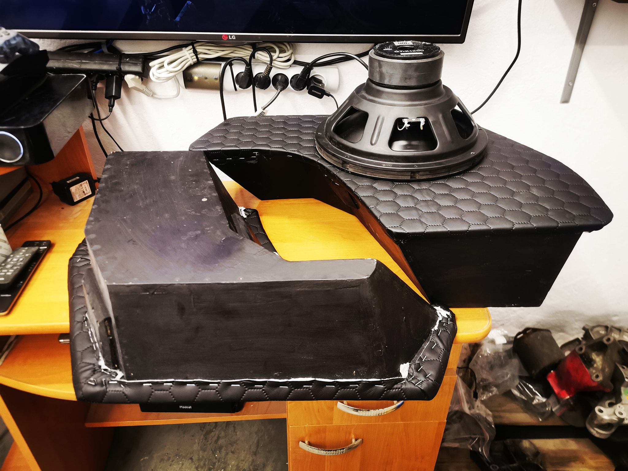

    Moin,
    also genau sowas suche ich. Gibt es sowas zu kaufen oder muss ich das doch selber bauen?
    Danke
    Marvin
    Mein Fiat: Kombi *Easy* 1.4 T-Jet 120PS mit Style & Tech Paket
  • Moin,
    Da musst du selber ran. Für ein paar ganz wenige Fahrzeuge gibts sowas schon vorgefertigt.
    Aber für die nicht so gängigen Modelle nicht. Also schon garnicht für den Tipo.
