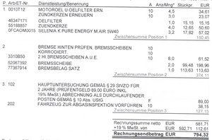

  • Konnte mein Auto gerade schon abholen.Ging ja wenigstens schnell.
    Ich habe den unnötigen Service Quatsch weggelassen, und konnte damit die Rechnung drücken.
    Bremsflüssigkeit und Filter hatte er beim letzten Service vor 6000 km schon bekommen.
    Dennoch teuer genug.Siehe Bild.
    Und Ja Öl war pures Gold und Handgefördert :D
    Frage mich eh warum die gleichen Zündkerzen im Netz 30 Euro kosten und bei denen 50 Euro.
    Hoffe die haben wenigstens Mopar Teile verbaut.
    Hat ein echter Italiener in der Hand gehabt. :thumbup:
  • Im ganzen finde ich es okay, dürfte solider Durchschnitt sein von den Kosten. :thumbup:
    Einzig die Beläge scheinen mir spontan recht teuer.

  • im großen und ganzen nicht zu teuer, klar billiger geht immer, aber jetzt ist ja wieder alles gut :thumbup:
  • Bei den Teilepreisen würde ich auf einen Aufschlag auf den Listenpreis tippen.
    Unverschämt finde ich die letzte Position, Vorführen zur HU. Die Arbeit macht da ja sicher auch die Prüforganisation.
    Bei uns stehen da 10 €.
