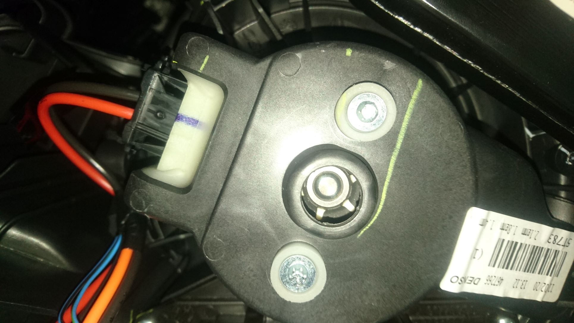

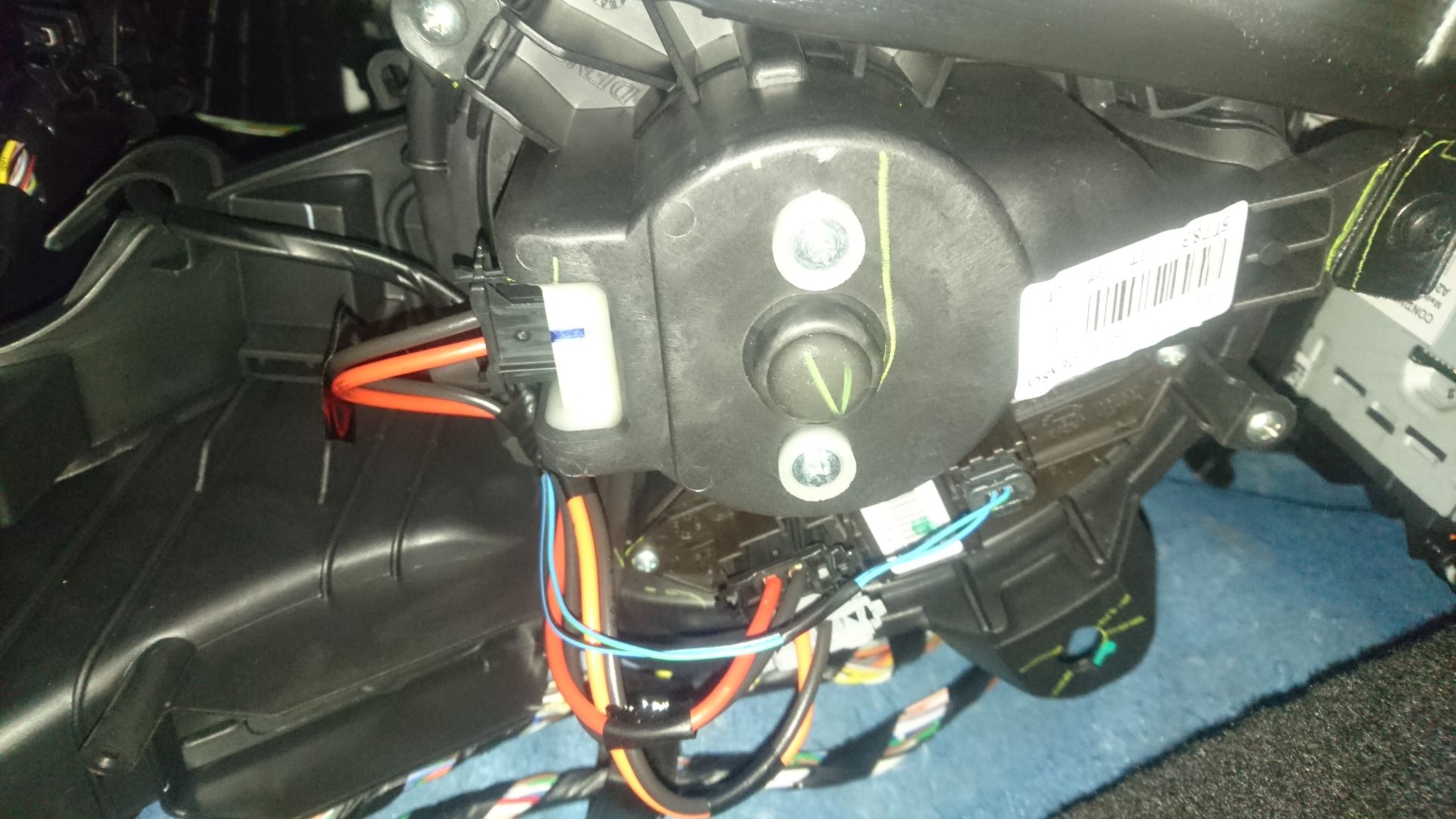

  • So, hab mich mal dem zirpenden Geräusch beim Gebläse angenommen. Es wurde immer lauter. Dazu muss kein neues Gebläse her.
    Man entfernt einfach die Gummikappe (mit einem grünen Haken markiert)
    Dann sieht man das Sinterlager mit der Welle in der Mitte:
    Jetzt einfach etwas Silokonspray zwischen Welle und Lager sprühen. Das Gebläse kurz laufen lassen und kontrollieren, ob das Zirpen weg ist.
    Dann die Gummikappe rauf und sich freuen.

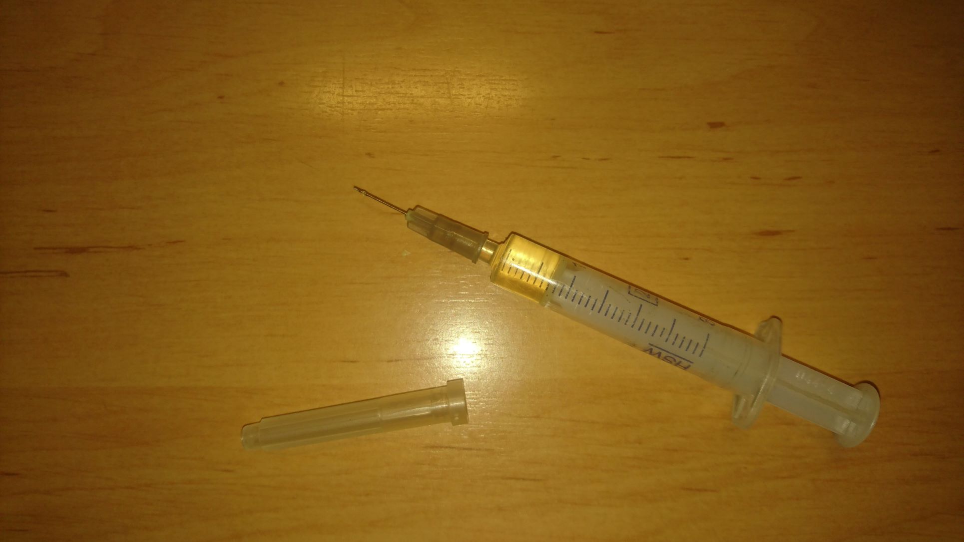

  • so Zirpen wieder da, jetzt den Tipo mit Nähmaschinenöl geimpft. :D
    Lange nicht optimal aber deutlich beser als Silikonspray :D

    Aber wo genau befindet sich das Gebläse, also wie komme ich an dieses? Über den Motorraum oder Fussraum (Beifahrer oder Fahrerseite)?
    Sorry für die dumme Fragerei, aber ich habe leider echt keine Ahnung, wo sich das Gebläse befindet.
