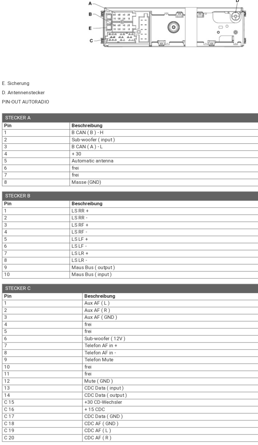

    Brauch ich da nur die Kamera+Kabel, oder gibts da auch noch ein Steuergerät dazu?
    Wisst ihr, haben die Hatchback und Limousinen die gleichen Kameras wie die Kombis, oder muss ich da speziell nach einem Kombi zum Ausschlachten suchen?
    Gibt es da einen Anschlussplan fürs Uconnect 7" für die Kamera, dass ich hier verwenden kann?
    Ich habe nur im Fiat500 Forum einen Auszug aus dem Manual gefunden (Siehe Anhang), werde aber nicht ganz schlau draus, was hier die Kamera betreffen soll.
