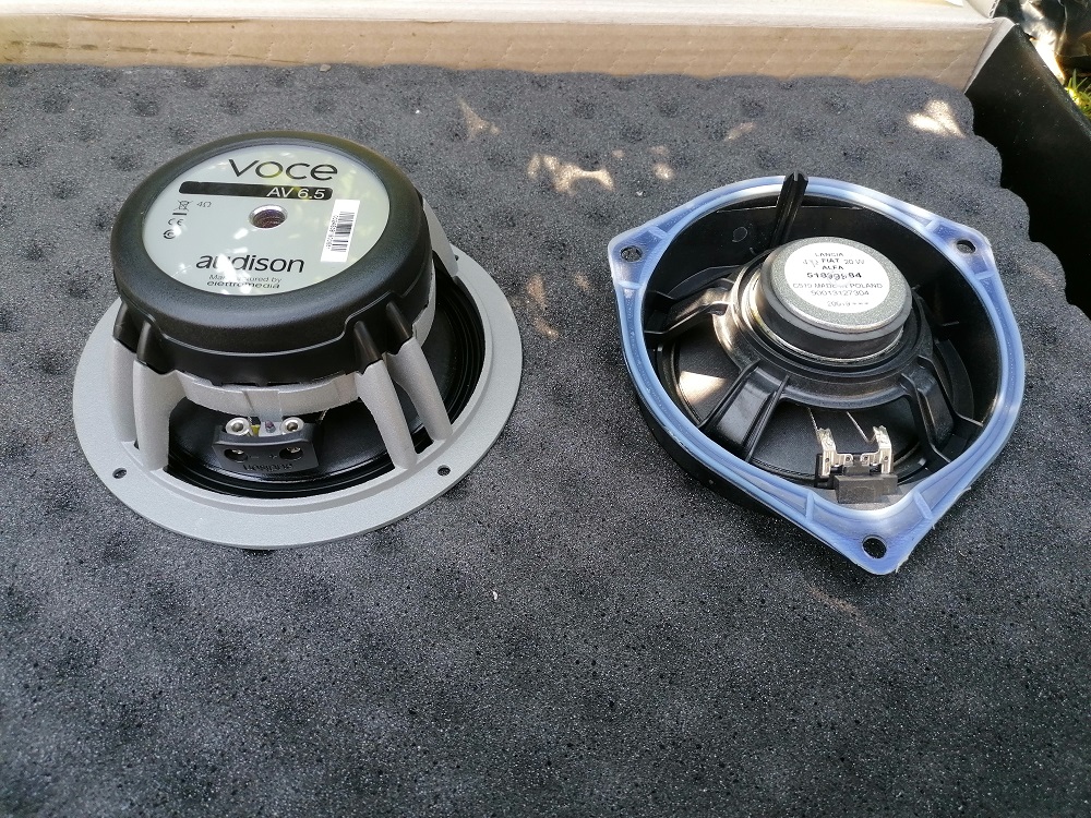

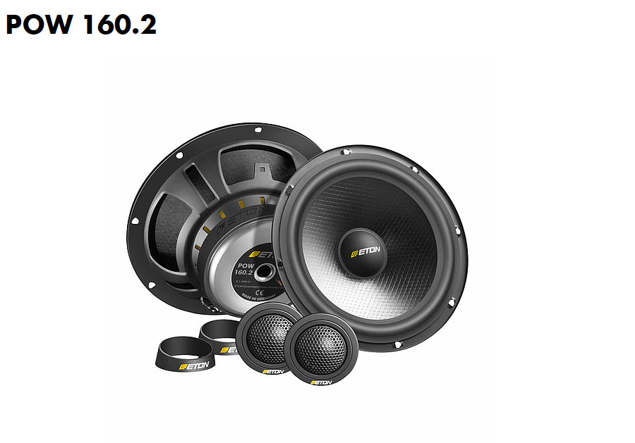

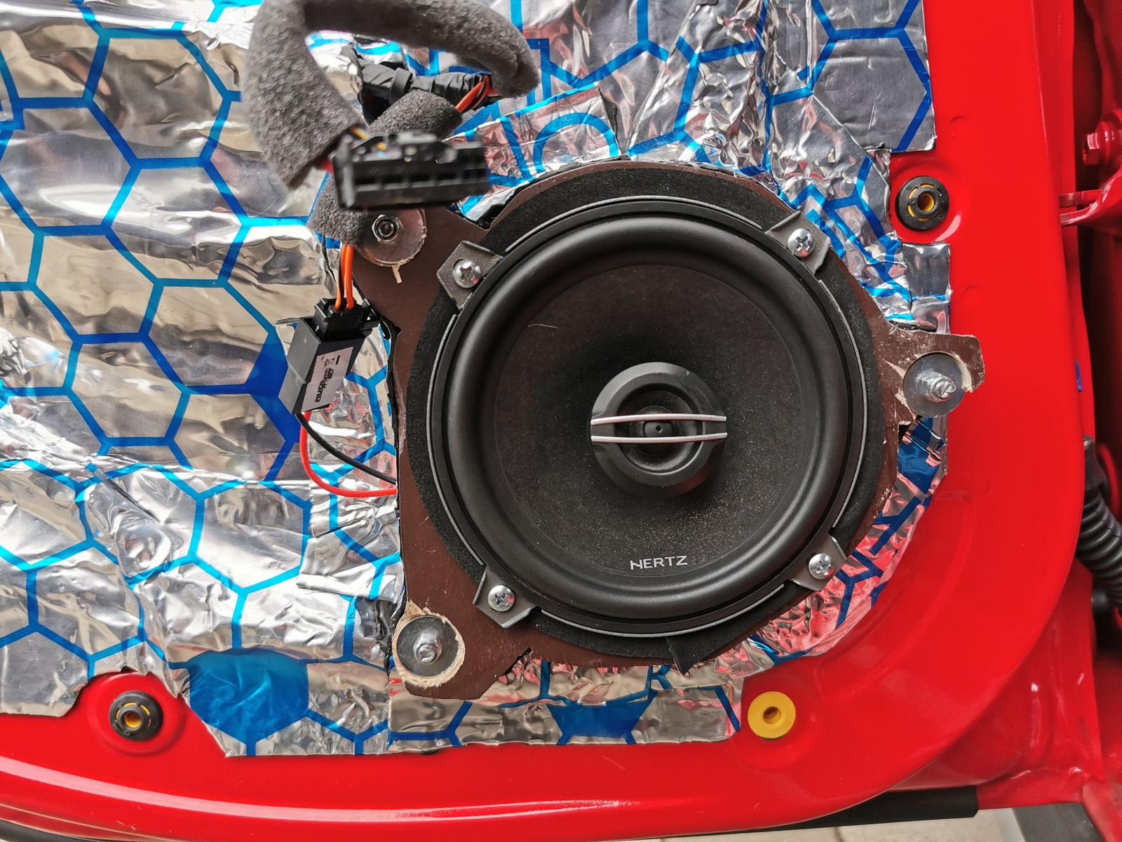

  • Hallo zusammen, da ich nicht viele Änderungen am Soundsystem vornehmen kann, da das Auto noch unter Garantie steht, habe ich mich entschieden, die Standardlautsprecher (die von sehr schlechter Qualität sind) vorerst auszutauschen. Der Sound wird sicherlich verbessert auch wenn mir bewusst ist, dass es nicht der beste sein wird.
    Ich habe das Eton POW 160.2 Compression, 16,5 cm 2-Wege Komponentensystem für die vorderen Türen bestellt. Dieses System hat eine Impedanz von nur 3 Ohm, so dass ich etwa 10 % mehr Leistung von das Original-Autoradio bekomme.

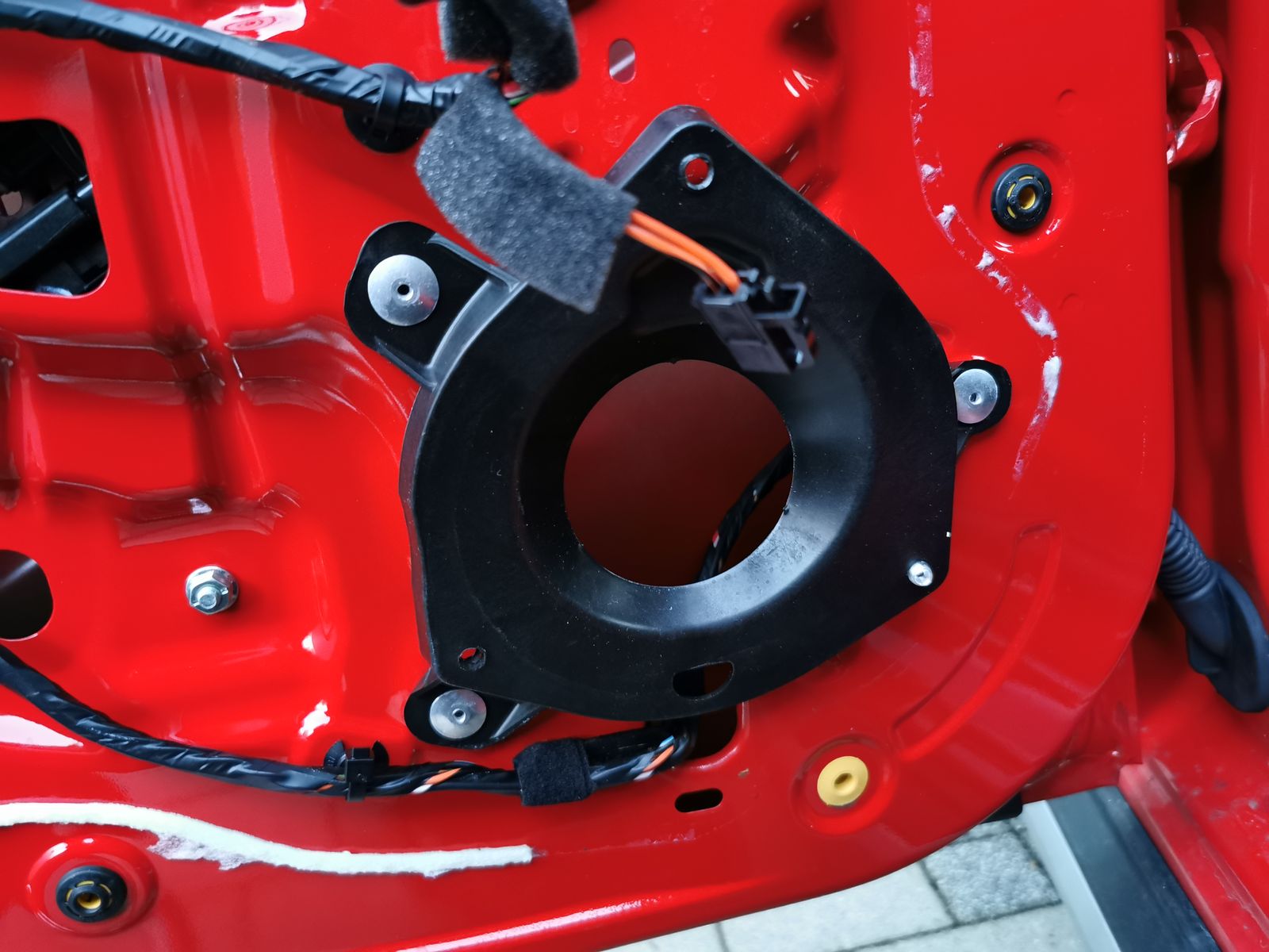

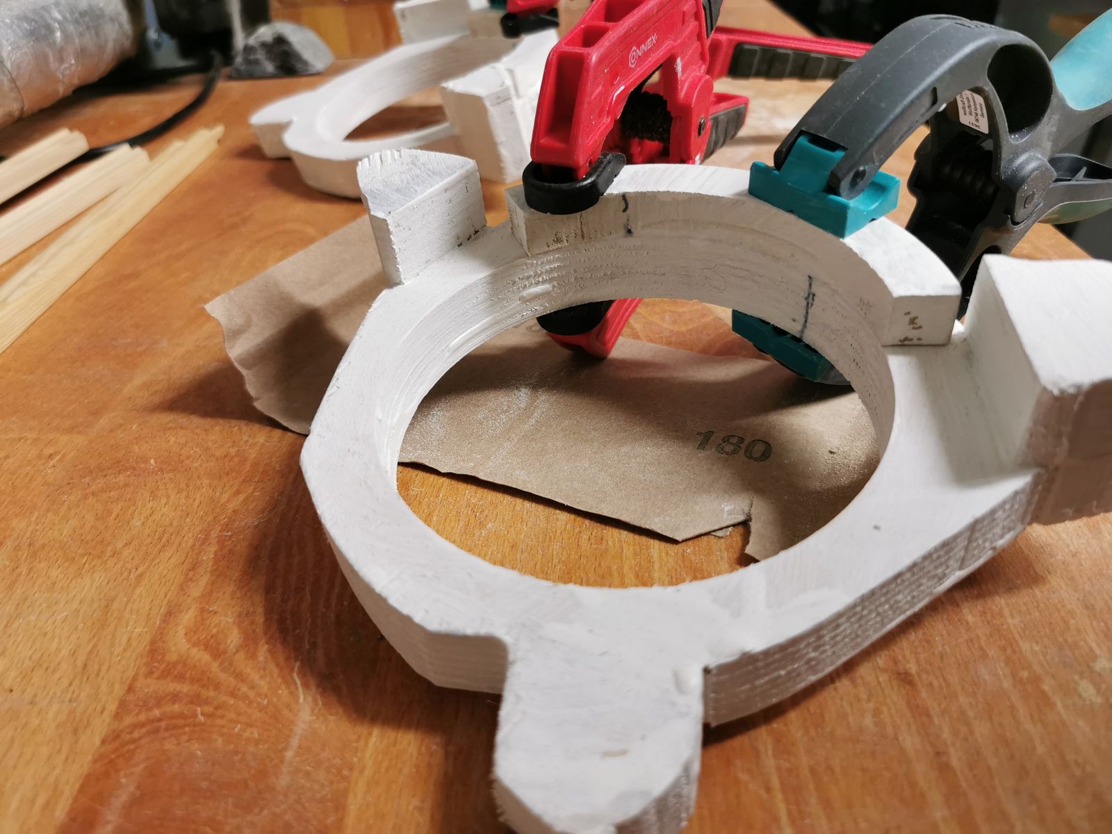

    Natürlich musste ich auch die Lautsprecheradapter / Lautsprecherringe mitbestellen.

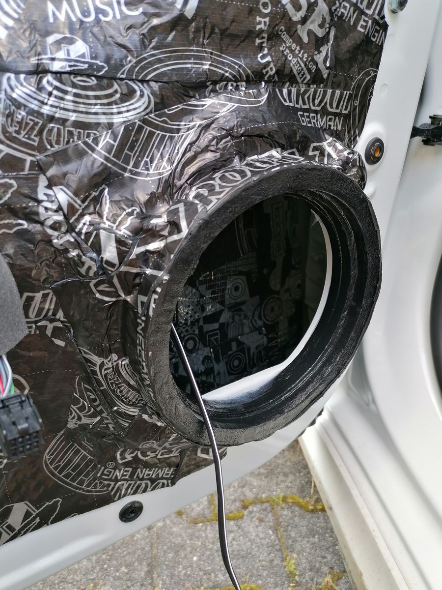

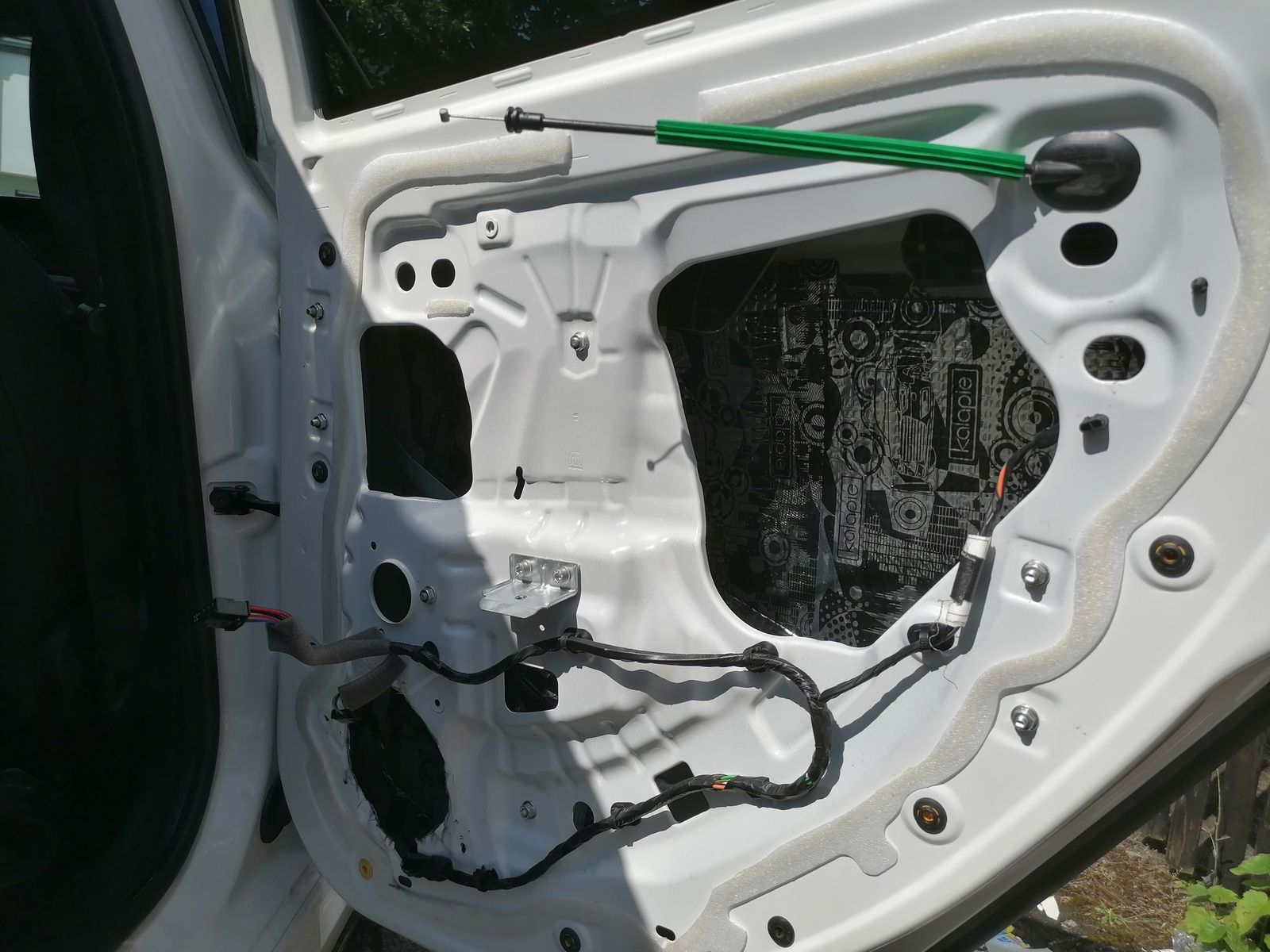

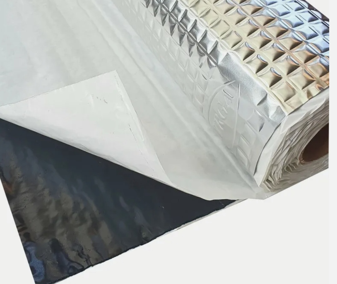

  • ich nehm dann mal Christians Kommi vorweg..... ;)

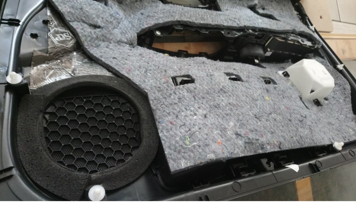

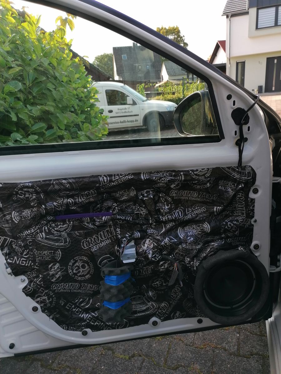

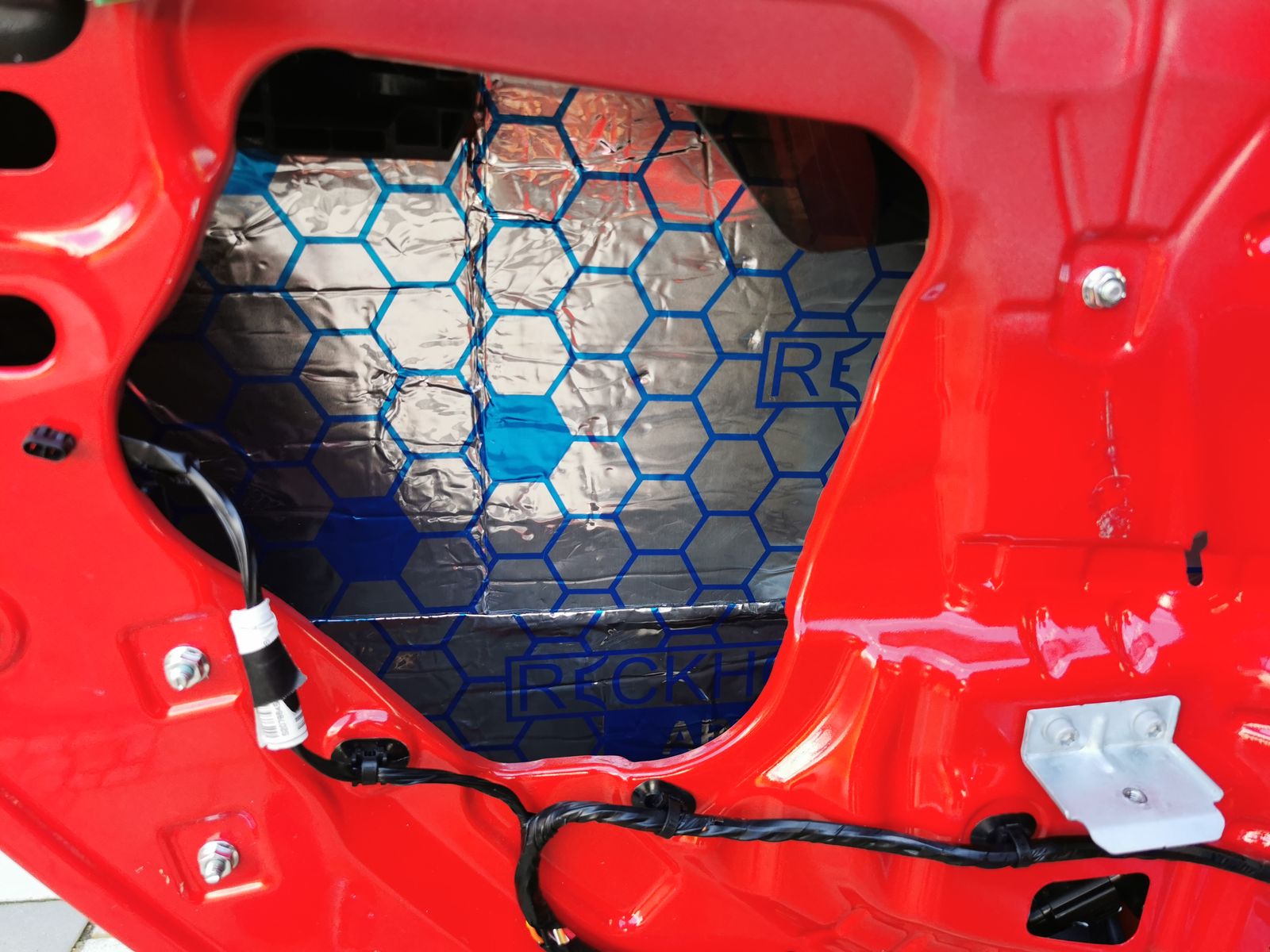

    Türen Dämmen!
    Die original Lautsprecher sind gar nicht sooo schlecht, da bringt Türen Dämmen mehr als neue Speaker oder anders gesagt, ohne Dämmen bringen auch "bessere" Speaker nicht viel da es trotzdem dröhnt.
    Wenn ich mich für eins entscheiden müßte würde ich einen Sub mit Original Speakern neuen Speakern ohne Sub vorziehen.
    Ansonsten haben sich die Eton bewährt, haben schon mehrere verbaut und sind sehr zufrieden.

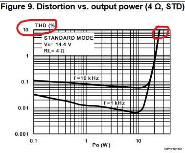

  • Weniger Impedanz kann die Endstufe killen!!!
    Autos

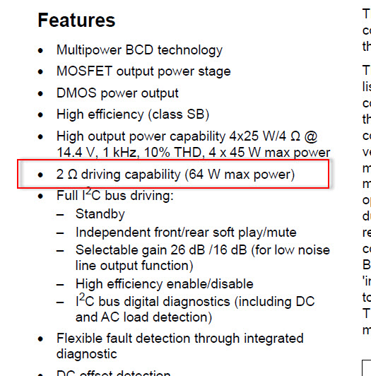

  • irgendwo schwirren im Forum die technischen Unterlagen des Amplifier Chips rum. Ich glaub der kann bis 2 Ohm runter.

    aber ja hast recht ohne vernünftige dämmung wird das nix...

    Christian, vielen Dank für den Tipp. :) :)
    Im Moment möchte ich nur die Lautsprecher austauschen und in etwa einem Jahr das Audiosystem mit einem Subwoofer und Verstärkern komplettieren. Mein Zweifel betraf nur die Frontlautsprecher mit 3 Ohm, aber wie ich jetzt verstehe, gibt es kein Problem, sie zu montieren. Klar werde ich die Türen dämmen

    Du bist ja ein ganz großer Held, natürlich kann dass die Endstufe killen, das ist Physik pur, und die kannst nicht mal Du außer Kraft setzen! Niedrigere Impedanz bedeutet bei gleicher Spannung mehr Strom und damit mehr Last auf den Endstufen. Wenn die großzügig dimensioniert ist, alles kein Problem, aber wenns aus Kosten und Platzgründen mal wieder alles auf Kante genäht ist schon. Ich glaub Du brauchst mir diesbezüglich nix erzählen, ich hab schon Verstärker selber gebaut da bist Du noch mit der Blechtrommel um den Weihnachtsbaum gerannt!

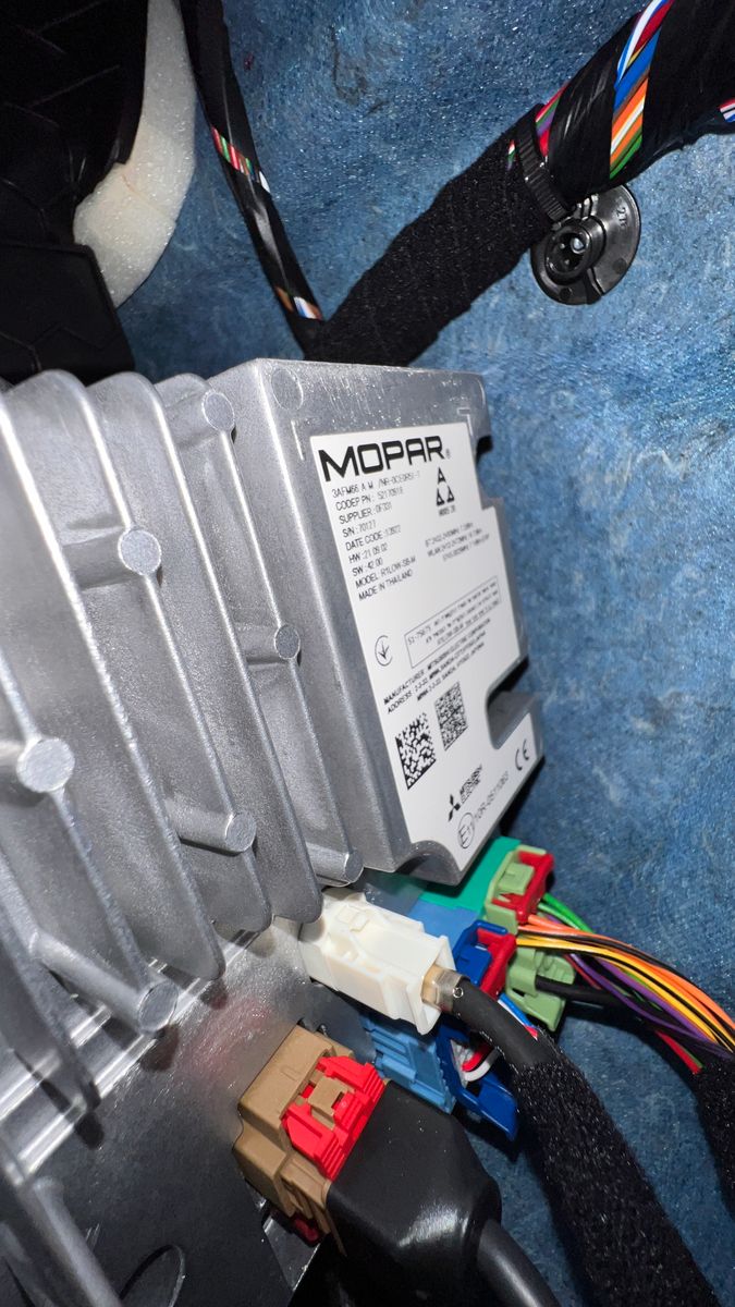

  • tda75610lv
    Im Uconnect ist der Amplifier etwas besser als ein Telefonverstärker. ^^
    Die waren aber oft kurzschlußfest dimensioniert ^^
