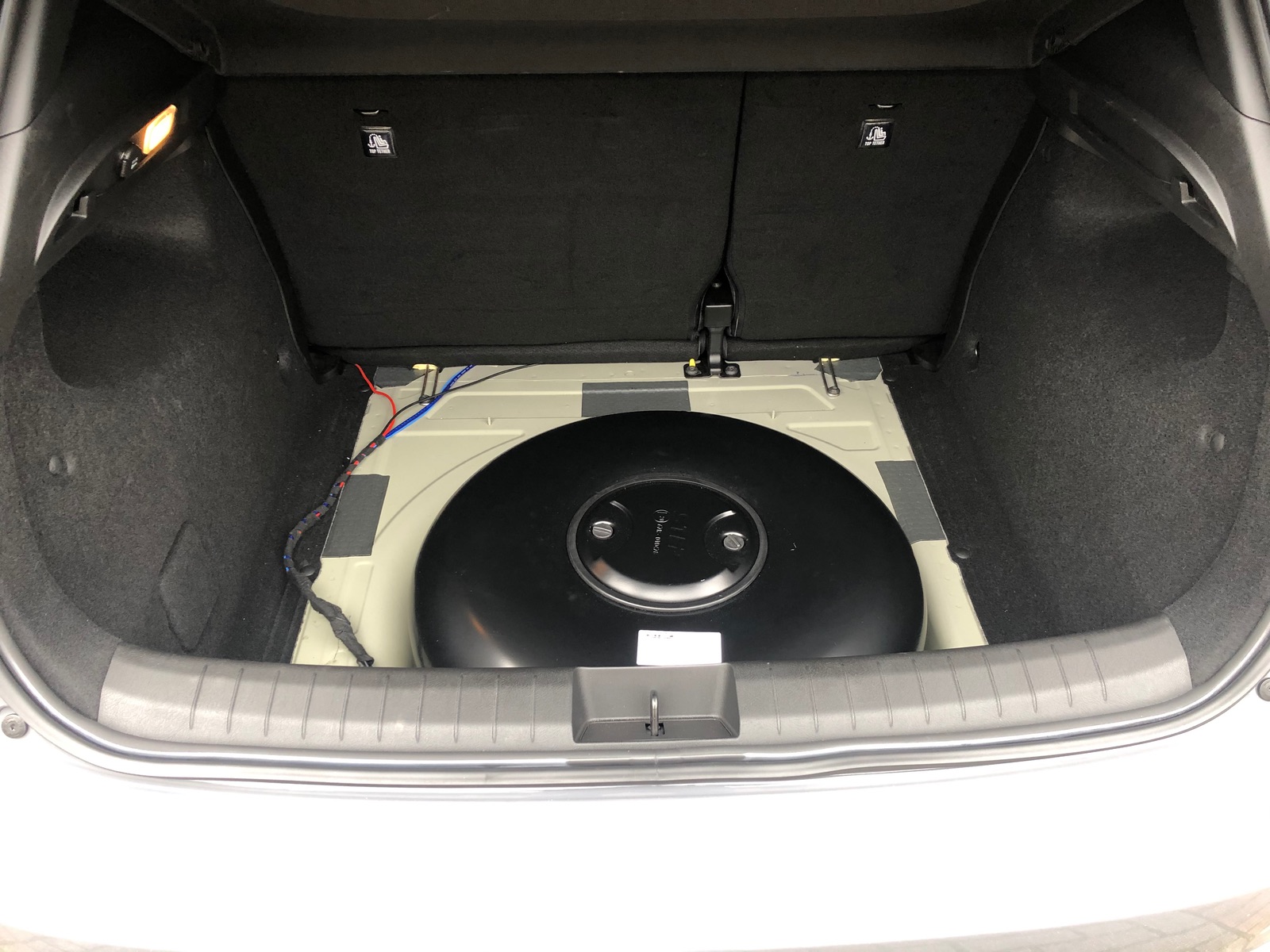

    Hatte auch schon überlegt mir einen sub einzubauen, aber da in meiner Reserveradmulde ein Gastank drin ist, fällt diese Option auch weg.
    Gruß Mil

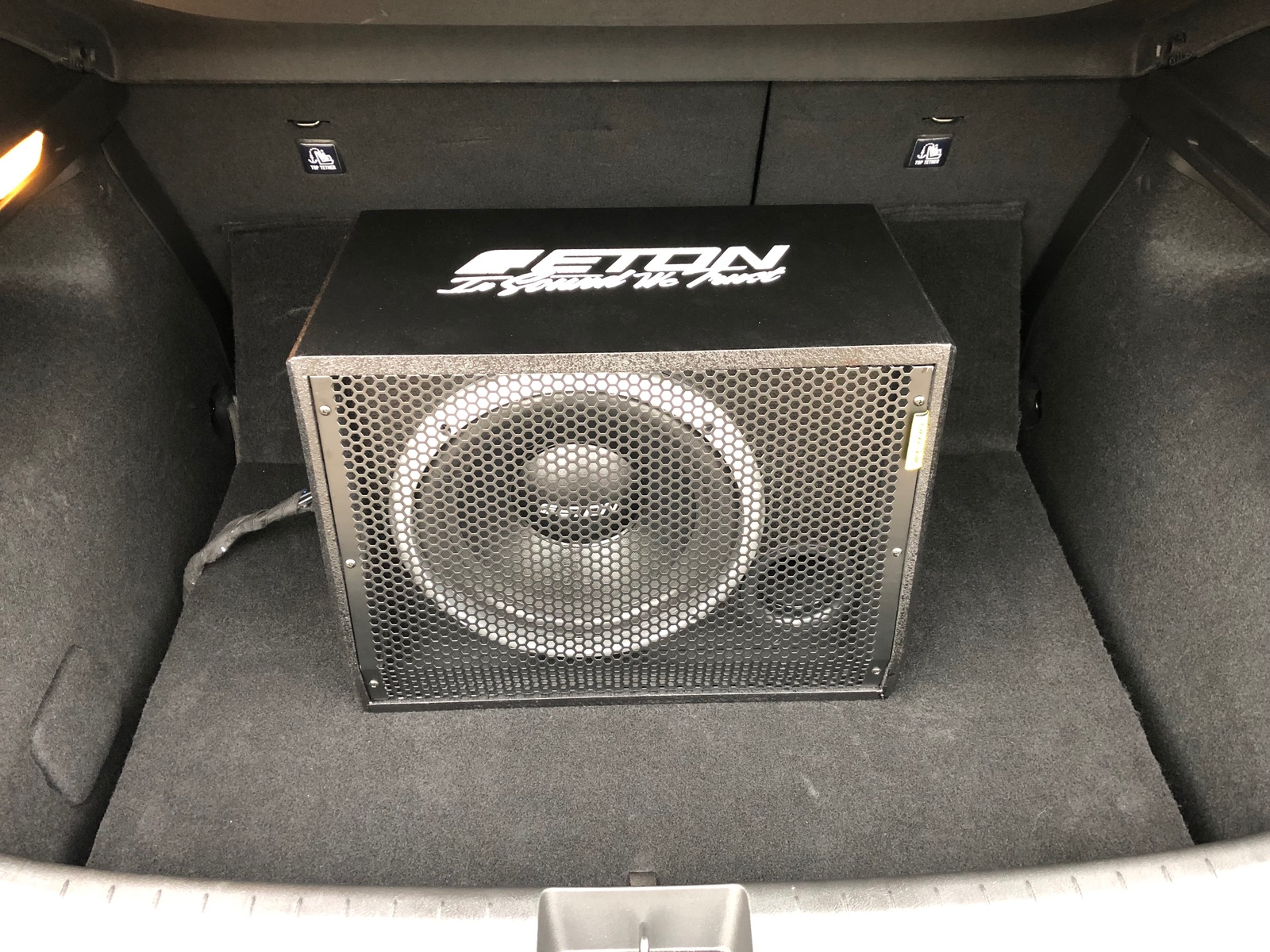

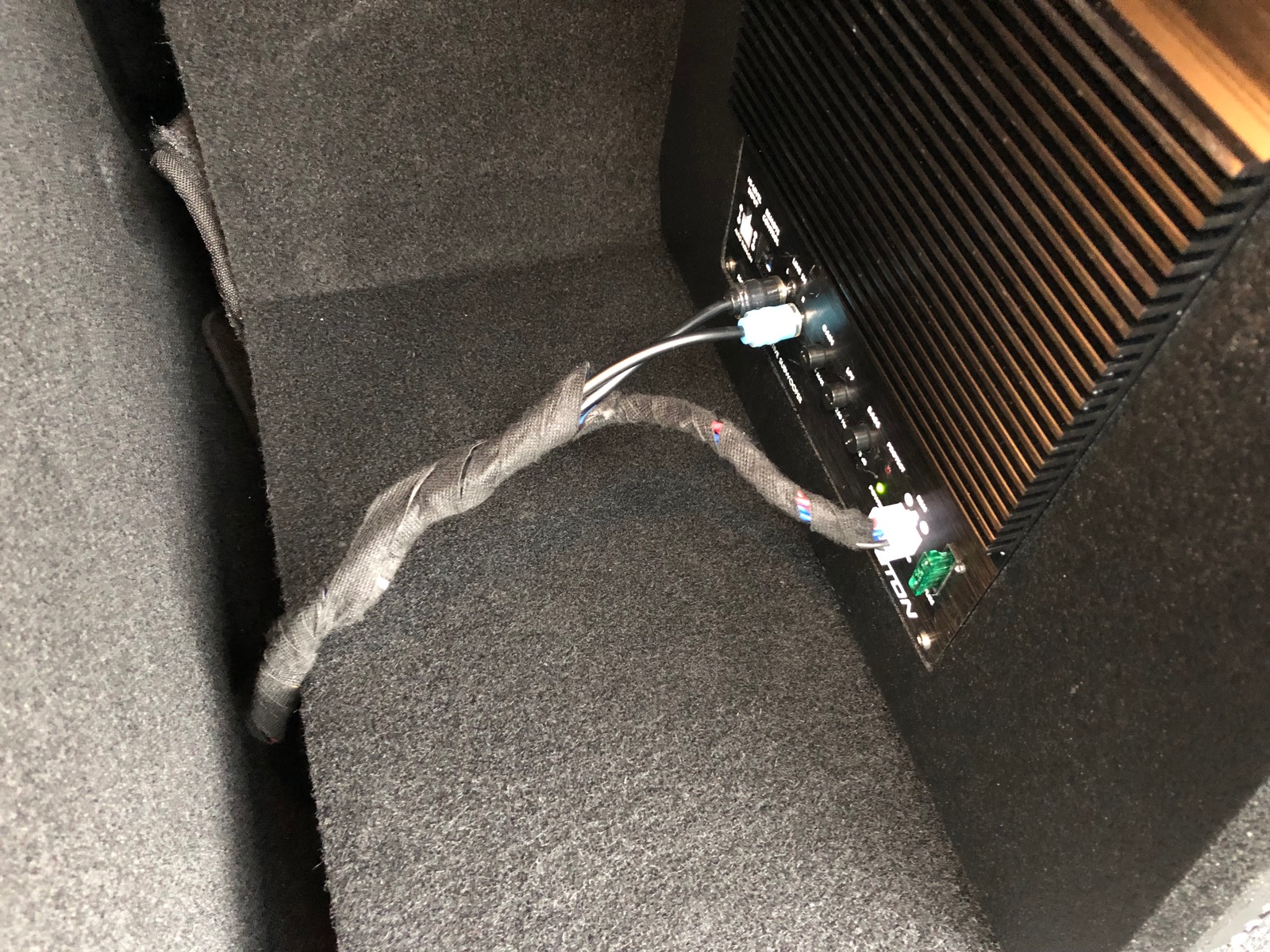

    DSP Endstufe unterm Beifahrer Sitz.
    Hinten eine neu Boden Platte aus Holz mit Filz, über dem Tank und Aktiv-Subwoofer oben drauf.
  • Hannes
    und das passt von der Höhe? Viel Platz ist ja da nicht mehr. Kannst du mir eine Empfehlung geben zwecks Lautsprecher, Sub und DSP Endstufe? 😊

  • Hab es machen lassen bei ACR 😉
    Lautsprecher sind noch die Originalen drinnen, hab allerdings den Sport, kein Plan ob die anders sind wie bei Dir.

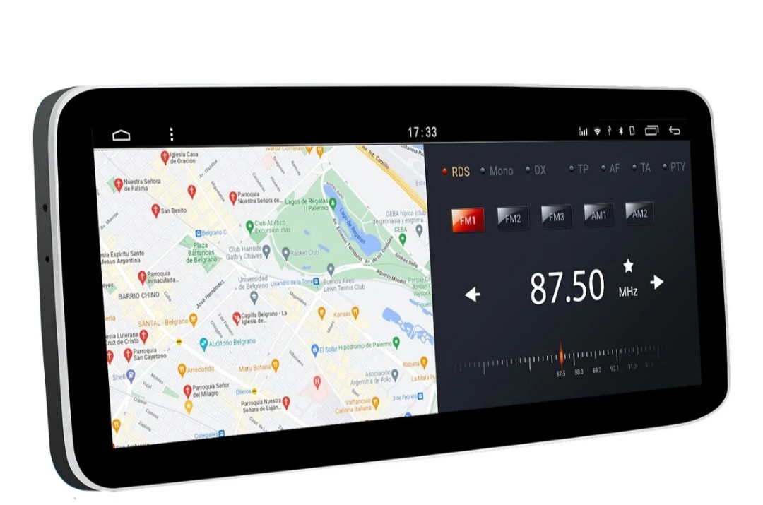

    Du wirst es nicht gerne lesen aber ich habe ein China Android Autoradio eingebaut, womit ich sehr zufrieden bin.

  • Der Sub wird nicht passen wenn du nen Gastank hast!
    Der Amp ist ein reiner 4 Kanal welcher nicht brückbar ist.
    Sprich du kannst da den Sub nicht anklemmen.
    da kennt mich jemand :)
    ja das radio is quatsch und nicht dazu da ordentlich musik wiedergeben zu können
    ein radio MUSS einen HIGHPASS FILTER haben um die LAUTSPRECHER in ihrem vorgesehenen bereich spielen lassen zu können

    Danke für die pics.. hast Du einen Hatchback? Schaut alles nach etwas mehr Platz aus. Ich habe die Limousine. Ich denke mal das wird alles nicht passen wenn ich noch etwas in den Kofferraum bekommen möchte. Ich denke mal die beste Option wäre einfach nur Lautsprecher austauschen und schauen das ich die Hochtöner separat platzieren kann ohne Löcher bohren zu müssen.
