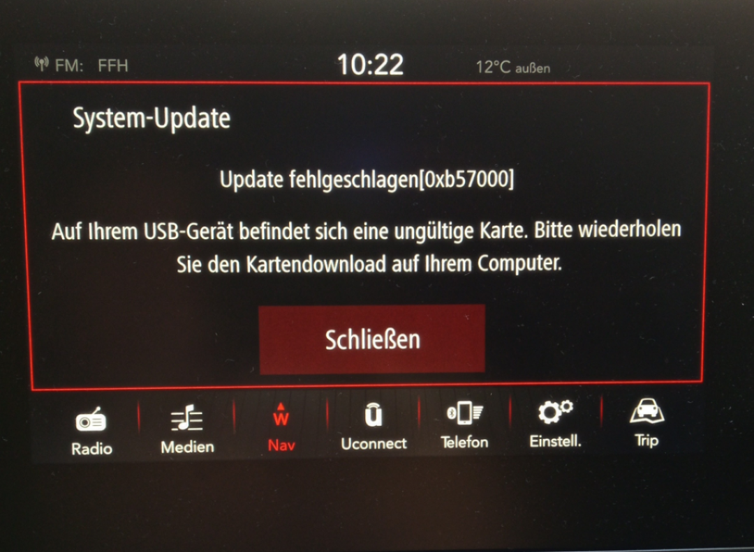

  • Ist es möglich, mein Navi aus unserem älteren Tipo, mit der Lizenz und Karten-Update, des neuen Tipo's von uns, zu Updaten? Beides das Uconnect 7.

  • Hab es Mal versucht. Einmal mit original Datenpaket vom Neuen. Nicht funktioniert. Dann nochmal mit der Lizenzdatei des alten mit den neuen Download Daten. Auch wieder Fehlermeldung.
    Vielleicht geht es doch nicht, da ein System mit DAB ist und eins ohne.
    Versuche heute nochmal was und ansonsten lass ich es dann. X/

  • Ich hatte bei mir eine gebrauchte Radioeinheit mit anderer Fahrgestell Nummer im Fahrzeug eingebaut, alte war kaputt. Konnte mit dem kartenupdate und der passende Lizenz die zum Auto passt Kartenupdates durchführen. Daher meine Vermutung das es bei dir auch klappen sollte.

  • Das muss klappen. Denn wenn man die Daten an jemanden weiter gibt, kann derjenige sein Uconnect damit auch updaten.
  • Hab die zip Dateien neu entpackt und mit der originalen Lizenz auf nen Stick geschoben. Und wieder gleiche Anzeige... vielleicht weil wegen der unterschiedlichen VIN?
    die lizens auch nochmals frisch auf den stick kopiert...
    hab mal eine lizens und karte hier ausm forum genommen und die ging problemlos
    die von meinem nachbarn allerdings nicht... (von seinem eigenen Tipo)
    hab das aber erst probiert als ichs bei ihm schon aufgespielt hab... und danach gings bei mir nicht... gleicher stick komplett unverändert,....
    ich glaube beim update wird die lizens aufm stick verändert und als schon aufgespielt markiert

  • Hab's jetzt nochmal komplett neu runter geladen und wieder gleiche Fehlermeldung. Keine Ahnung. Ist wie es ist. Aber danke für die Hinweise :thumbup:

  • ... den Stick mit dem Datei System exFat formatieren und das Kartenmaterial + Lizenz frisch draufspielen. Ein Problem hatte ich mal mit NTFS aber seit dem ich das mit ner exFat Partition beim Stick mache funktioniert bisher jedes Update.
