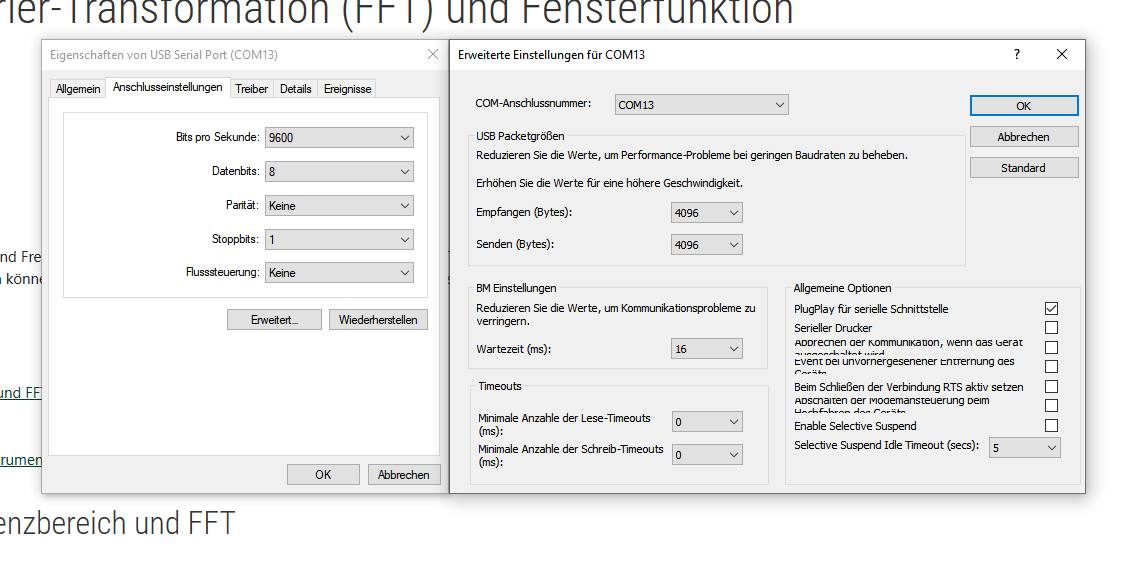

  • Mit FTDI Treibern hatte ich noch keine Probleme, nur mit Geräten, die meinten die angeblich einen FTDI Chip haben, dann aber doch keinen echten hatten.

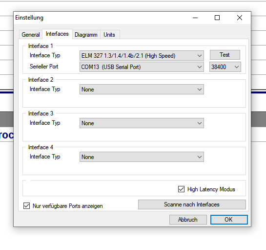

    Ich habe mich jetzt aber mal Testweise mit dem Klimasteuergerät verbunden, MES (v5.0) fragt nach blauem Adapter, Adapter angeschlossen, bestätigt, Verbindung Ok.
    Die 38400 Baud waren bei mir schon eingestellt, ob das standard ist oder ob ich das mal eingestellt habe weiß ich nicht. Hab dann mal 115200 Baud umgestellt und den Test gestartet, da kam sofort eine Timeout Meldung. Mit 38400 funktioniert der Test.
    Ob es ein ELM327 oder ein anderer Chip ist kann ich nicht sagen. Es ist das OBD Protect Interface vom E-Fuchs

    Probleme gibt nur mit dem TIPO T-Jet. Hautproblem ist der Zugriff auf das Motor ECU. Wenn nur die Zündung an ist, geht alles. Wenn bereits verbunden ist und der Motor gestartet wird, werden nur noch für ein Paar Sec. plausible Werte angezeigt, anschließen werden die Werte falsch und bleiben stehen.
    Wird erst gestartet dann verbunden, kommt zu 95% die Fehlermeldung „ELM327 > ECU connection failed“ Kabel und serial ports prüfen. 1x von 10 Versuchen verbindet es dann mal, kommt aber dann zu den beschrieben Problemen dass die Werte falsch sind (Wassertemp. 251°, Batterie 25,1 Volt usw). Auf alles andere sind die Zugriffe problemlos.

  • Kurzes Update: Multiecuscan, und die Diagnosefunktionen gehen wieder!
    @ defiat, dein Tipp hats gebracht, 1x Windows ftdi-Treiber update!
    Gestern Abend bekam ich noch per Fernwartung das USB-FTDI installiert.
    Mein Kollege holte das update direkt von der FTDI Homepage weil das automatische Treiberupdate über Windows das nicht einholte. Der Treiber ist nicht unbedingt neuer, der installierte war irgend wie von Mitte 2021 und das Update dann vom Dez.2021.
