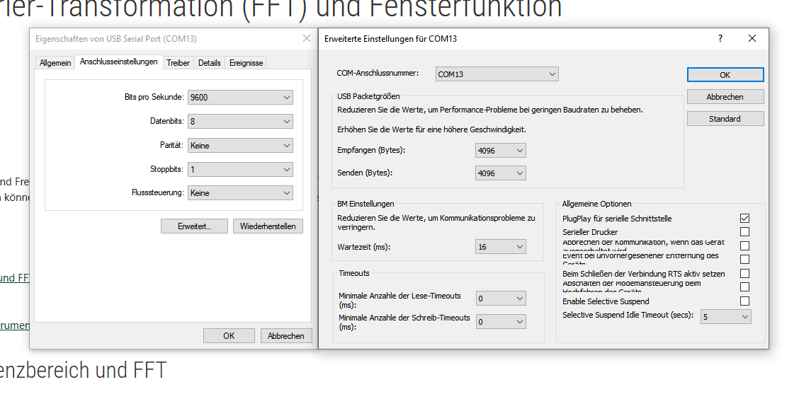

  • liegt an der Übertragungsgeschwindigkeit innerhalb von Windows. Bei mir ging es auf einmal auch nicht mehr. Wollte nur den Servicereset durchführen mit der 4.7 Version. Außer Windows-Updates ist nichts verändert!
    Der blaue Adapter greift nur auf ein anderes CAN-Netz zu, nämlich wie du auch beschrieben hast, zur Klima und zum Uconnect.
  • Okay. Und wie beseitige ich das Problem? So wie du geschrieben hast mehrfach zwischen den Übertragungsgeschwindigkeiten zwitschen bis es wieder geht?
  • ich wollte nur den Service-Reset durchführen. Hatte dann hin und her geswitcht und irgendwann einen Treiber von ftdi runter geladen. Ich meine, Windows meckerte, weil der Treiber irgendetwas nicht erfüllt. Na jedenfalls ging dann zumindest der Service-Reset.
    Wie gesagt, bei mir ging auf einmal der Service-Reset auch nicht. Jetzt nach dem ganzen hin und her, geht das zumindest wieder. Ob es nun auch im anderen CAN-Netz (blauer Adapter) geht, keine Ahnung.

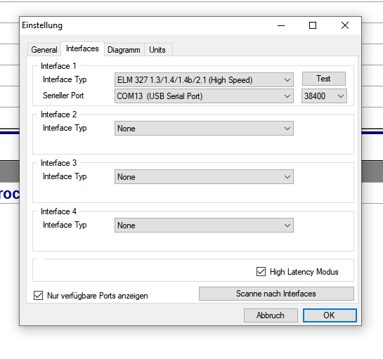

    Du kannst bei Multiecuscan die Portgeschwindigkeit ändern. Jetzt steht sie bei mir auf 38400.
  • Noch etwas. Nach der Änderung der Portgeschwindigkeit kannst Du einen Test durchführen lassen. Erst wenn die Knoten erreichbar sind, würde ich die Proxyausrichtung mit dem blauen Adapter durchführen. Bei mir ging nur noch diese eine obige Geschwindigkeit.
