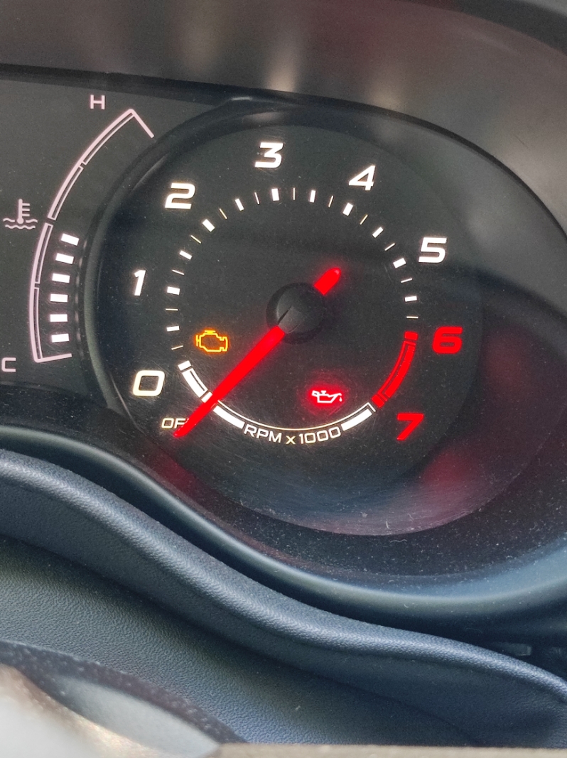

  • Habe auch etwas Neues. Drehe den Schlüssel zum Starten um und die meisten Lampen gehen aus. Nur nicht die 2:
    Öl ist genug drin. Wenn ich den Schlüssel ganz umdrehe gehen sie aus.
    Naja, die Reifenkontrolleanzeige meckerte grundlos auch die letzte Woche zwei Mal. Denke der Tipo mosert weil ich zu viel Clio fahre.
  • Ähm, bei nur Zündung an ist es doch normal das die MKL und die Öldruckwarnlampe leuchten, die gehen doch erst aus wenn der Motor läuft :/
    Gruß
    Marcel
