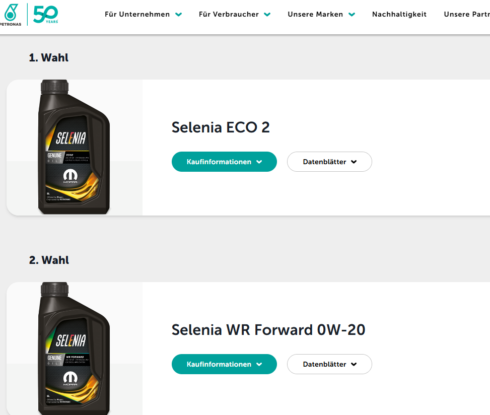

  • Nur!!!!ÖL mit Freigabe nichts! anderes,am besten das öl von Fiat direkt :thumbup:
  • Also wir zum Beispiel halten uns an den Serviceplan in erster Linie. Der ist immer aktuell, da online abgerufen.
    Das Handbuch dagegen ist nun mal wie Papier: geduldig.
    Mich piept das eh an mit dem ganzen Öl. Bis vor 2 Jahren hatten wir Veedol und alles mit 6 Ölen abgedeckt. Offiziell und safe.
    Jetzt mit Petronas habe ich grob 15 verschiedene Öle vorrätig zu haben 🤬
    Alleine vom 0w20 vier und vom 0W30 ebenso. Nicht vier verschiedene Gebinde sondern unterschiedliche Spezifikationen bei gleicher Viskosität.
