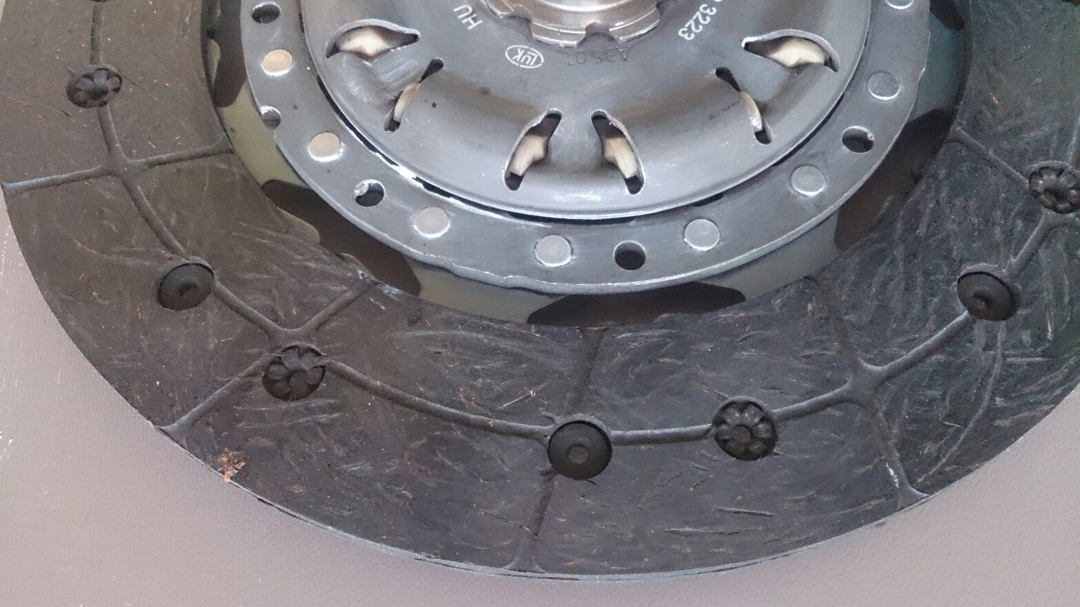

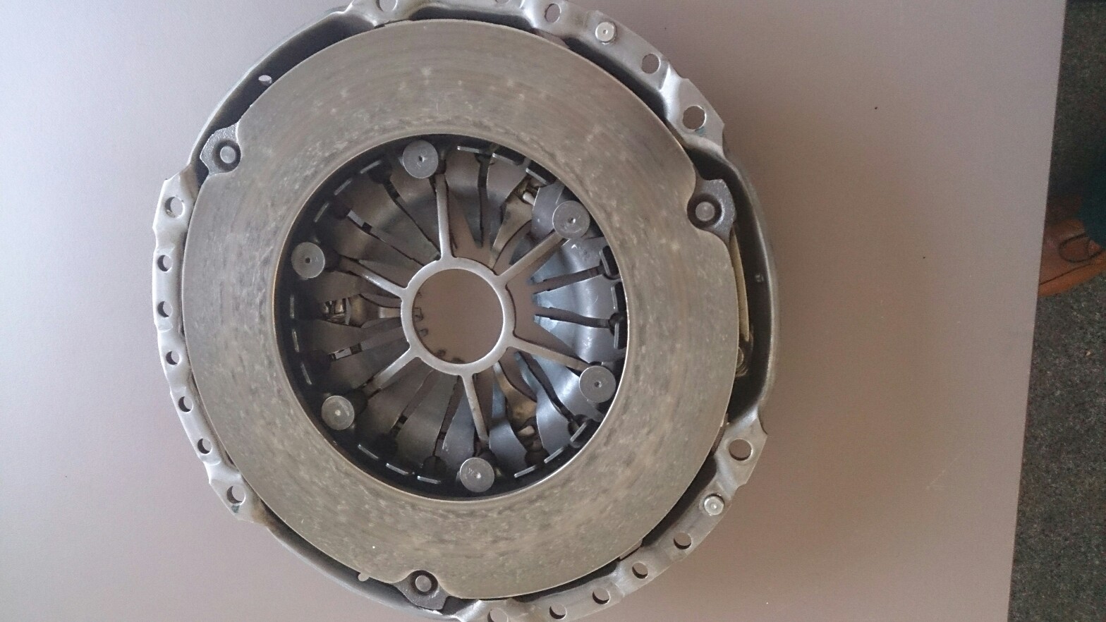

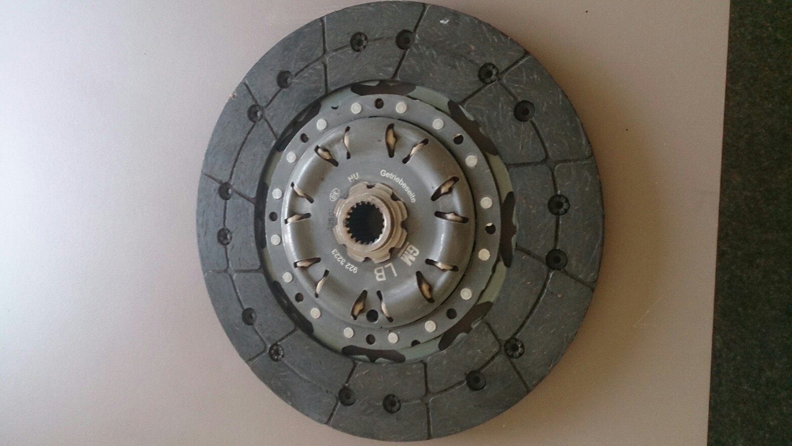

  • Hi!
    Hier mal ein paar Infos: https://www.fairgarage.de/zweimassenschwungrad-pruefen

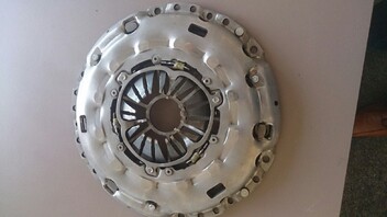

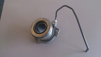

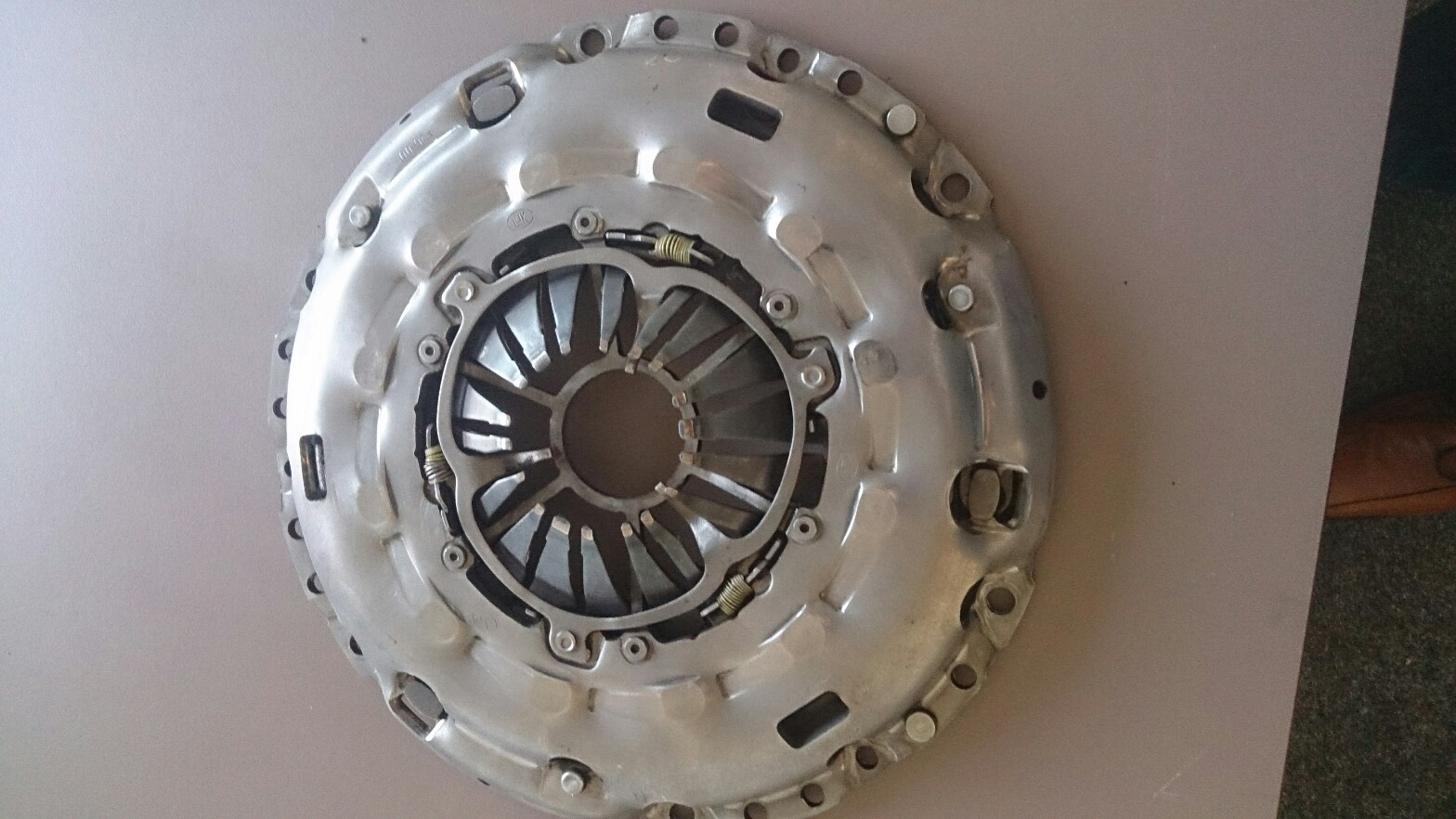

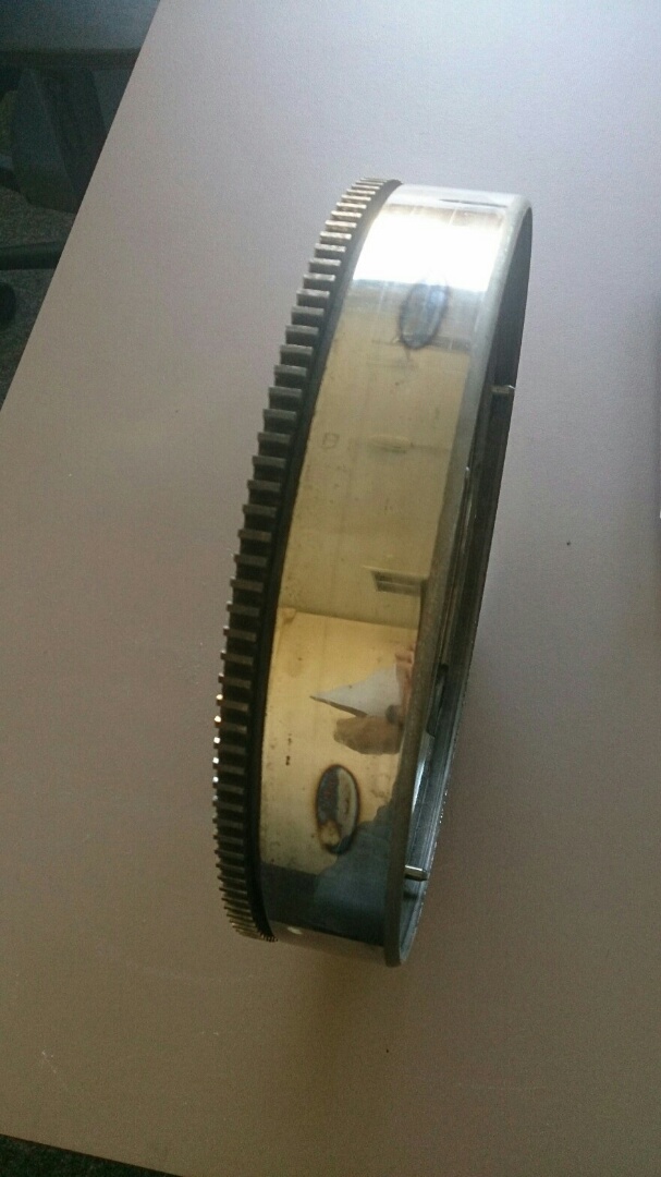

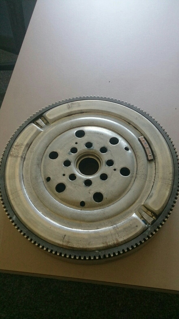

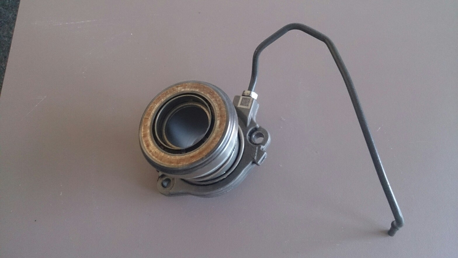

    Habe selbst meines am Opel Astra in 2016 tauschen lassen samt Kupplung, aber der Wagen hatte andere Macken. Das ZMS liegt nun hier in meinem Ersatzteillager.... :)
    PS: Wenn es das sein sollte, gilt das ja wohl als Garantiefall, oder!?

  • Ja, den Kupplungssatz wechselt man komplett mit Ausrücklager. Aber bei normaler Benutzung halten die Dinger schon recht lange. Beim Opel Astra, wo mir das Getriebe (MR32) kurz vor der ukrainischen Grenze um die Ohren geflogen ist, habe ich beim Getriebewechsel gesagt, sie sollten gleich den Kupplungssatz mitwechseln, obwohl die Mechaniker meinten, er sähe noch sehr gut aus nach 120.000 km:
    Und als dann kurz danach das ZMS dran war, gab es einen weiteren Kupplungssatz. Naja, LUK hat es gefreut..... :whistling:
