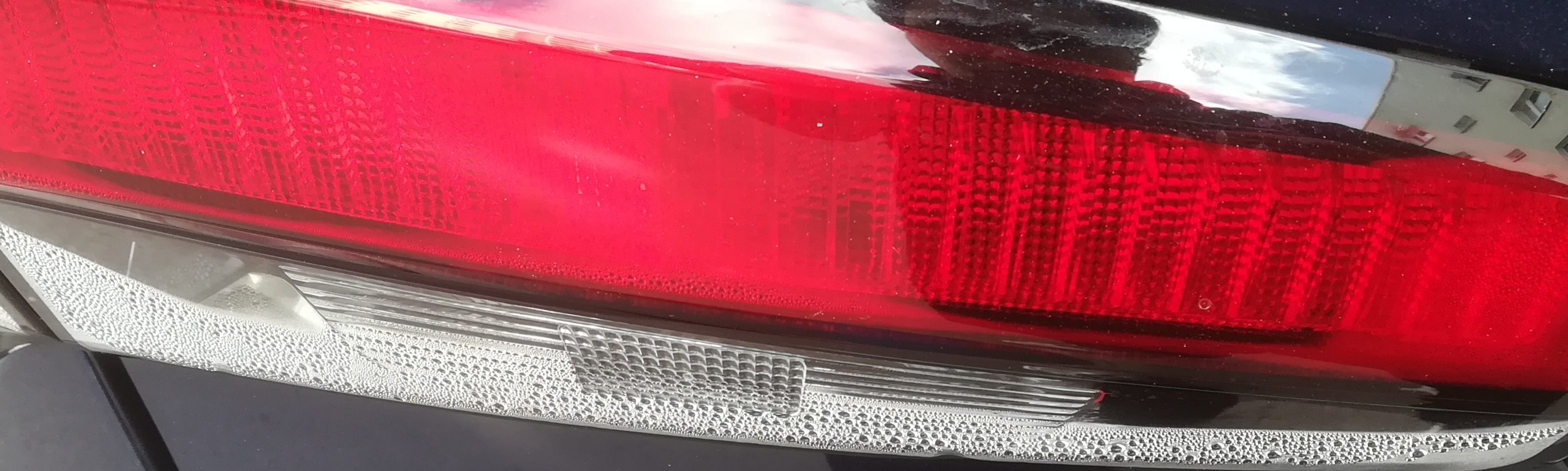

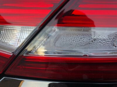

  • Ich habe seit etwa 2 Tagen das Problem, dass sich in der linken Rückleuchte unten Feuchtigkeit im weißen Bereich gebildet hat. Das Problem ist, dass es nicht weggeht. Es sind richtige Tropfen. Ich habe aber auch schon getestet, undicht ist da nichts. Wenn ich Wasser von egal welcher Seite draufgieße, kommt da nichts neues dazu. Heute früh war auch die rechte beschlagen, aber nur beschlagen und nachmittags war es weg. Aber links sind richtig viele stecknadelkopfgroße Tropfen drin. Das stört mich schon, da es jetzt plötzlich aufgetreten ist.

    Er steht immer im freien. Selten mal in einer Tiefgarage, wenn ich einkaufen bin. Es ist mir seit gestern aufgefallen, dass es nicht mehr so ein Nebel ist, sondern dass da viele Tropfen dran sind, sieht aus als hätte es geregnet. Aber es ist nichts undicht. Ich habe es bei einer Handautowäsche getestet. Es läuft nichts rein. Aber die Tropfen gehen auch nicht weg. Rechts ist alles ok.

    Ich war jedenfalls heute bei Fiat. Eigentlich habe ich keine Garantie mehr. Aber die wollen mal schauen, ob sie was machen können. Schließlich wissen sie ja, dass ich ein jahrelanger sehr guter Kunde bin.
    Ich konnte heute auch mal ein paar Bilder machen:

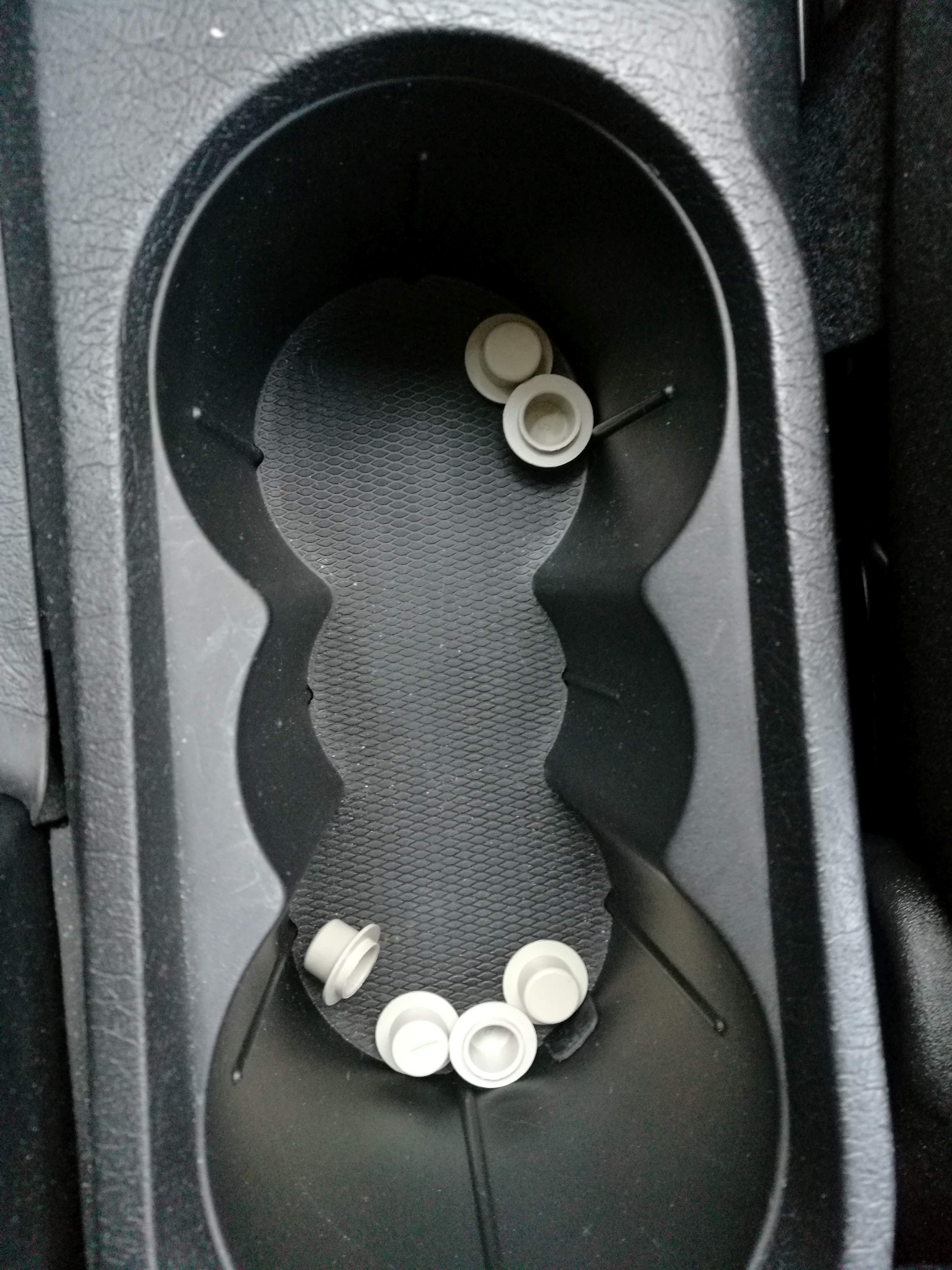

  • Ich hatte auch lange feuchte Rückleuchten bis hin zur Tröpfchenbildung in der rechten, äusseren Rückleuchte.
    Meine Werkstatt hat letzten Donnerstag die Rückleuchten mal ausgebaut und festgestellt das auf fast allen Entlüftungsöffnungen noch die Stopfen drauf waren und diese entfernt. Soll das jetzt beobachten und wenn es nicht besser wird, bekomme ich neue Rückleuchten, hat Fiat schon genehmigt.
    Gestern war immerhin die Feuchtigkeit bis auf die linke, äussere Rückleuchte verschwunden, mal sehen wie es weitergeht.
    Hier mal ein Bild der Stöpsel
