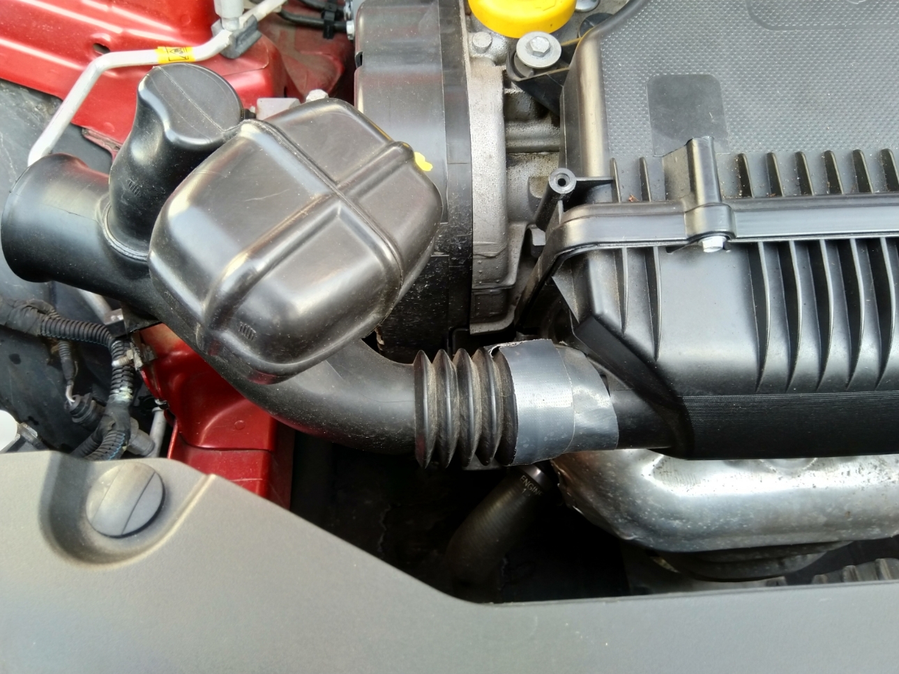

  • wackelt,rattert bei euch auch der luftansaugschlauch. Der ist schwammig geworden nach 2 Jahren
    Der hatte bei mir nach wenigen Monaten schon etwas Spiel und seitdem habe ich ein Klebeband drum. Seitdem ist Ruhe. War so ein sonoriges Klappergeräusch im Stand.
  • War in diesem Beitrag auch mehrfach Thema. Kennt die Werkstatt auch, diese Spezialität...
  • Simples Tapeband. Nix Besonderes.
    Gibt keinen Schönheitspreis, aber es erfüllt seinen Zweck.
