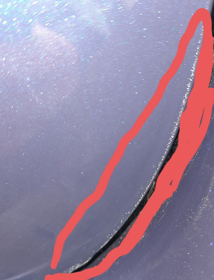

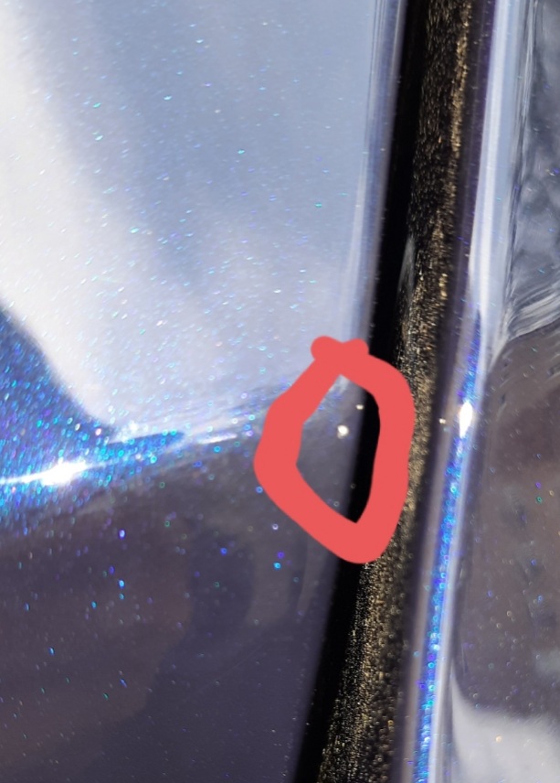

  • Hab heute den Tipo wiederbekommen mit der neuen Heckklappe. Da sind mir nun 2 Fehler aufgefallen. Einmal ein kleiner Einschlag rechts fast unten und gleich darunter ganz viele weiße Punkte im Lack. Weiß jemand was das ist? Es sind keine Einschläge oder so. Man kann sie nicht wegwischen und auch nicht erfühlen:

  • Sieht aus wie schlecht lackierter Basislack. Die hellen Punkte könnten die Grundierung sein.
    Reklamieren, zeitnah.
  • Da ist wieder Murcks gemacht , kaum zu glauben das so was die Werke verlässt.
  • Meine persönliche Meinung: Ich wäre damit nicht vom Hof gefahren. Das hätte ich gleich beanstandet.

  • "Fiatfan90",ich sage nur murks <X ab zurück und neu lackieren 8o
  • Ich würde das Auto sofort zurückbringen.....sieht aus es wäre der Schaden unter dem Klarlack.....
    also alles noch einmal lacken......da würde ich aber mal nachfragen ob die ne Brille brauchen.....so dürfte ein Auto die Werkstatt nicht verlassen.... :thumbdown: :thumbdown: :thumbdown:
    Bin der gleichen Meinung. Könnte von Silicon kommen, wo der Wasserbasislack nicht gedeckt
    hat, aber der lösemittelhaltige Klarlack schon.
    Gruß MIKE!
  • oh mann, murks ausbessern wieder murks und das auf einer neuen Klappe? Möchte jetzt nicht in deiner Haut stecken. Ergo würde ich aber den erneuten Fehler woanders ausbessern lassen.
    Ich glaube auch das wäre dein gutes Recht.
    Das ist nach Deutschem Recht nicht möglich. Er muss der Werkstatt die Möglichkeit einräumen!
