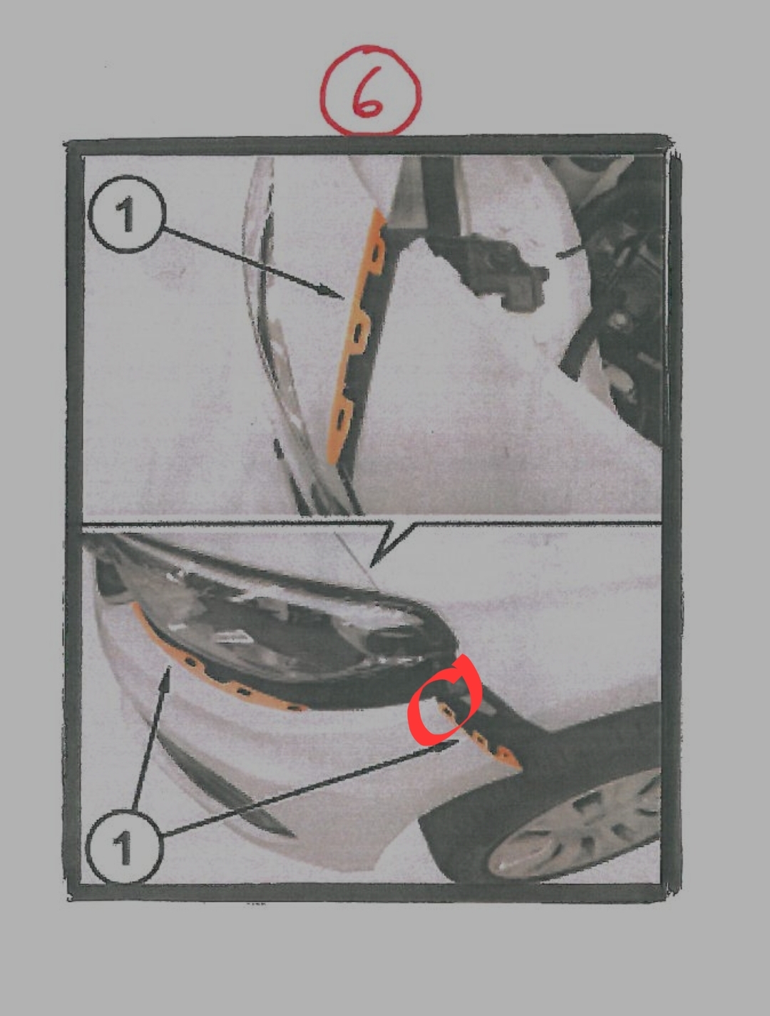

    Im Anhang habe ich mal rot markiert welche Stelle immer rausspringt nur auf der Beifahrerseite und nicht wie auf dem Bild abgebildet Links ob da jetzt an der Stoßstange was gebrochen ist kann ich nicht sagen ich hoffe es mal nicht das wäre ja richtig ärgerlich für etwas was man nicht dafür kann ich war auch bei einem Karosseriebauer er meinte auch 400 € allerdings wenn ich jetzt überlege dass da noch eine Stoßstange dazu komm mit Lackierung der wäre ich ja bei weit über 1000 € das schockt mich jetzt leicht 8|

    Wie gesagt. Diese Ösen du du da siehst sind ein Guss mit der Stoßstange. Und am Fahrzeug ist eine Leiste wo die eingeclipst werden. Die wird man tauschen können. Aber erfahrungsgemäß sind die Ösen die Schwachstelle.
    Bei mir steht die Stoßstange dort wo du markiert hast auf beiden Seiten auch regelmäßig ganz leicht ab.
    Mit nem leichten Fingerdruck sitzt sie dann wieder für eine zeitlang so wie sie soll.
    Das tritt bei einigen Tipos auf. Schon oft gesehen.
    Da gab's wohl bei der Herstellung Schwankungen in der Passgenauigkeit.

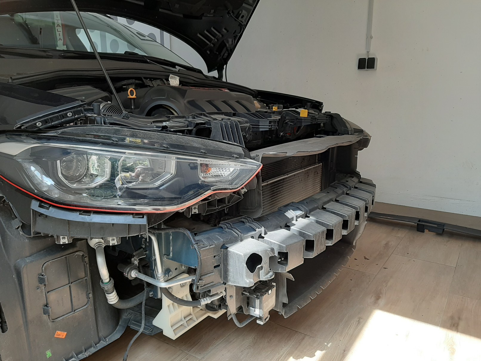

    Mach mal ein Bild bitte wie das ganze aussieht, also das man mal sieht wie weit die ab steht.
    Denn wie gesagt, bei einigen Tipos löst die sich genau an der Stelle gerne mal ein wenig.
    Ich würde die auf jedenfall für den Preis nicht nachschauen lassen. Ich würde es selber machen.
    Für 400 € bekommst ja schon fastvdie Stoßstange mit Lackierung.

    Das Foto stell ich mal rein allerdings hab ich es vorher wieder reingedrückt normal steht das Teil locker 2 cm nach außen ab, nach jeder Fahrt über 100km/h ;(
    Ansonsten Nino wenn du noch ein Bild von weiter hinten hast wäre das super ich meine von beginn der Stoßstange, der teil genau unter dem Scheinwerfer (siehe bild)
  • Das Foto stell ich mal rein allerdings hab ich es vorher wieder reingedrückt normal steht das Teil locker 2 cm nach außen ab, nach jeder Fahrt über 100km/h
    Danke. Okay 2cm ist natürlich extrem und nicht normal.
    So wie es jetzt auf dem Foto ist, so sieht es bei mir ab und an auch aus. Also so ein leichter Versatz von 3-4mm zum Kotflügel.
