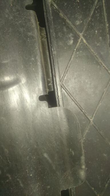

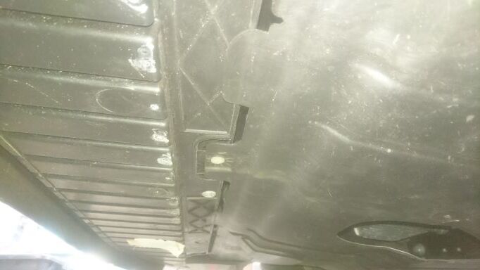

  • Ich nochmal. Das Geknarze unbekannter Herkunft ist immer noch da. Jetzt habe ich mir die Abdeckungsplatten unter dem Motorraumbereich Mal angeschaut. Gestern an der Aussenseite eine Stelle entdeckt, wo eine Gumminase "draussen" war. Wieder reingedrückt.
    Jetzt frage ich mich, ob die grosse Abdeckungsplatte mittig, die sicherlich zum Wechsel des Ölfilters runter muss, vernünftig wieder angebracht wurde. Die beiden Laschen (s. Fotos) müssten doch gar nicht so zu sehen sein, oder!? Kann mal jemand mit der Benzinerlimo (z.b. Frank) die Tage Mal gucken bei sich. Ich werde langsam narrisch mit diesem Knarzgerausch bei schlechtem Strassenzustand.
    Also, wäre ich mal doch abends rausgegangen. Ich hab die Motorabdeckung auch mit den Laschen nach außen verbaut.
    Und auch wenn ich wenig fahre, aber Geräusche macht es nicht.
  • Jede Wette dass die reingehören :P Wäre nicht die erste Motorabdeckung die auf der BAB für einen hässlichen Unfall verantwortlich ist.
    Ja, sieht wirklich komisch aus. Kümmere ich mich nachher darum. :/

    Mahatma1961 alles gut, da sind zwei Laschen. Eine innen und die andere außen. Beide gehören nicht runter!
    Wette verloren :P
  • Also Laschen so lassen. Verstehe Deinen Satz "Beide Laschen gehören nicht runter." nicht ganz. Wie auf dem Bild von Dir ist es also korrekt!?
