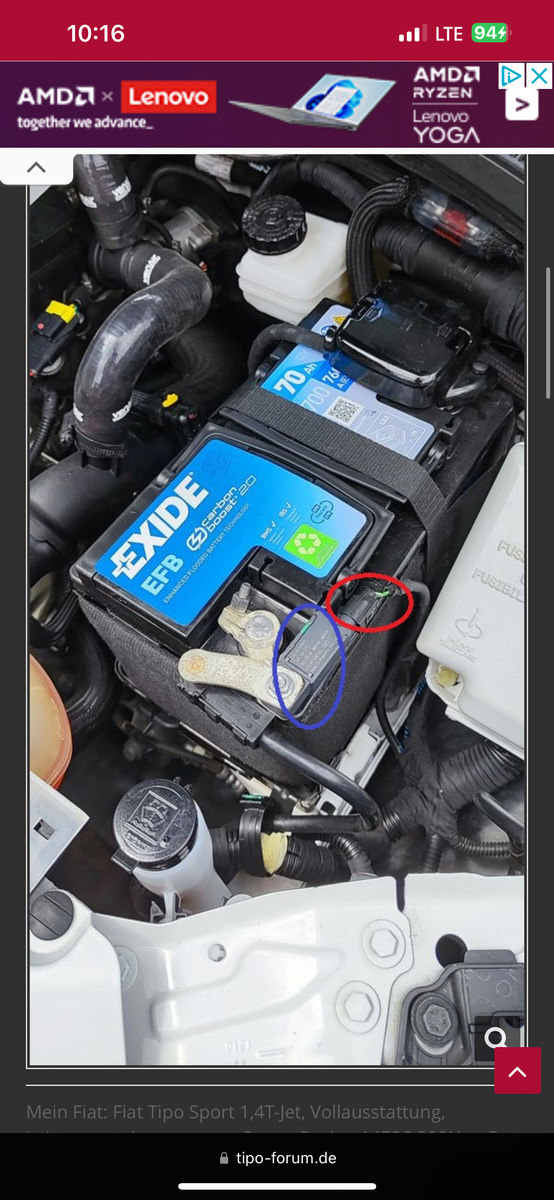

  • 👆braucht eh kein Mensch, ist immer deaktiviert bei mir 😉
    stimmt... is nix gut für motor...
    aber das Ladeproblem der batterie bleibt trotzdem ...
    das bleibt nämlich so scheiße egal ob start stop aus oder an
    nur wenn der sensor abgesteckt wird oder die intelligente Lima auscodiert wird dann passt das

  • den batterie sensor der die strom entnahme "überwacht" damit die start stop geht oder nicht....
    wenn man den absteckt läuft das lademanagement in einer art Notlauf...
    achtung in einem positiven notlauf...
    den ERST dann wird die Batterie ordentlich und dauerhaft geladen und es tauchen 100% weniger elektrik probleme auf
    Mein Fiat: Fiat Tipo Lounge 1,6 Diesel 120PS Schwarz / Hifi vollausbau / Phillips LED / Radio Frequnezverlauf codiert
  • Erst mal danke für die Info, hatte schon so wein Verdacht mit dem am Minus Pohl.
