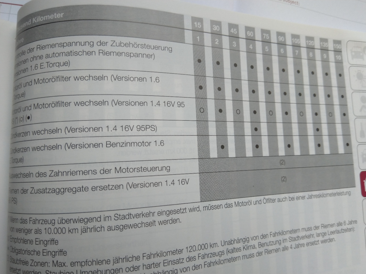

  • The manual says they should be replaced with 60,000 km. At least on the 1.4 engine.
  • 60.000 - that´s amazing, good for the car drivers but not so good for the parts manufacturer. :whistling:

  • Wir haben auch die bei der 60.000 km Wartung wechseln lassen.
    Wann sind die denn dann eigentlich wieder dran? Wieder nach weiteren 60.000 km oder schon früher?
  • Ich bin der Meinung das die Kerzen beim 95er alle 60tkm dran sind, hab aber bei 30tkm die Kerzen und den Motor luftfilter gewechselt da das Auto zudem Zeitpunkt 4 Jahre alt war und bis dahin nur kurzstrecke bewegt wurde.
    Jetzt isser ja ein Langstrecken Fahrzeug.
    Mein Fiat: Fiat Tipo Easy Limousine 1,4 16V LPG EZ 11/16 114tkm / Volvo XC60 D3 Momentum EZ 12/15 149tkm, Opel Meriva A 1,6 EZ 08/03 184tkm Shitbox
  • 60.000 - 120.000 usw.
  • Ok, vielen Dank :thumbup:
