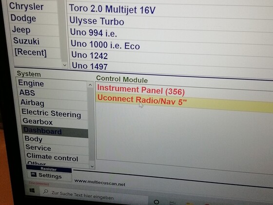

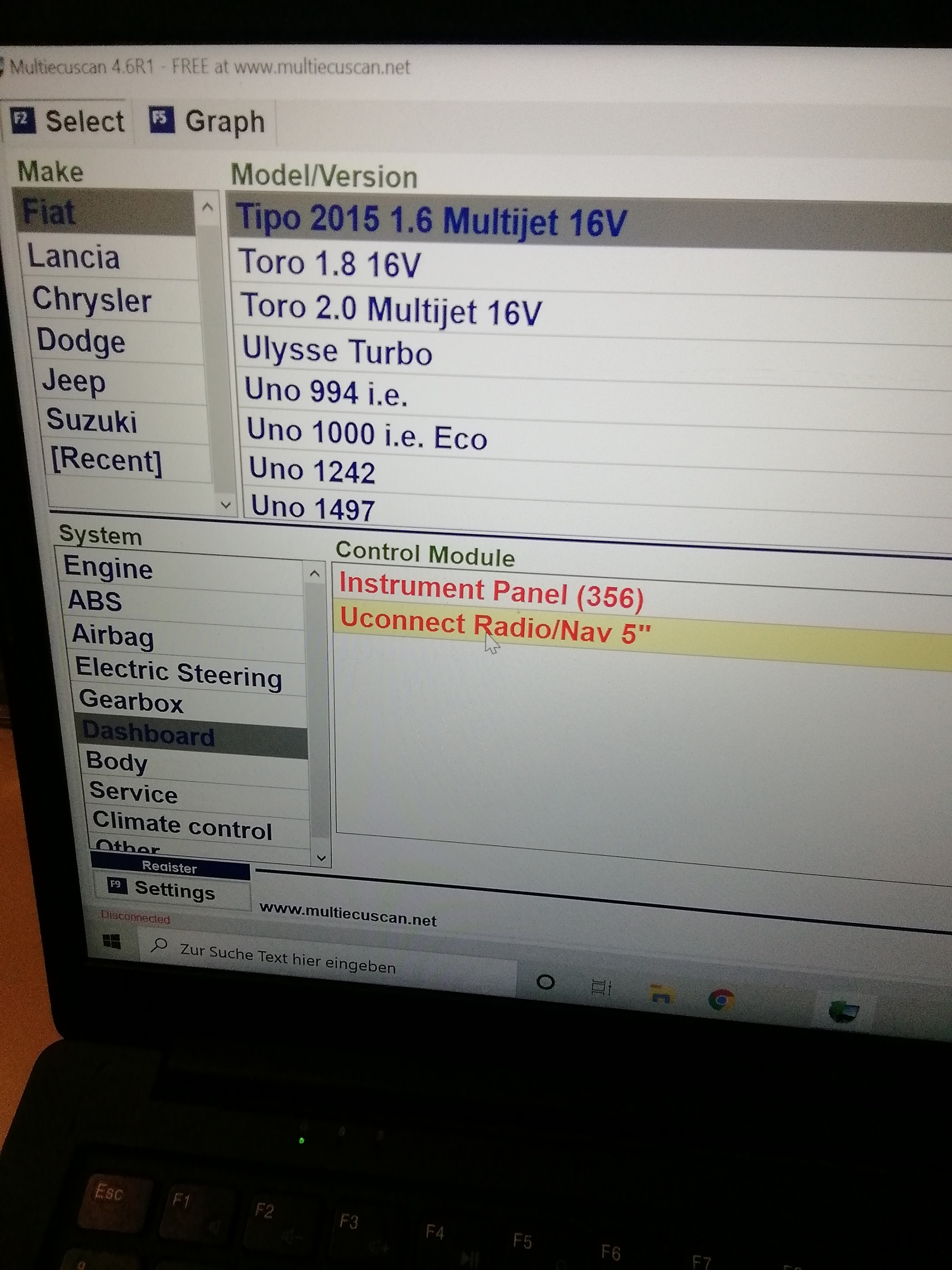

    Hallo ich will Android Auto nach der Beschreibung installieren. Jetzt erscheint bei Multiecuscan, wie auf dem Bild zu sehen, Uconnect 5. Ich habe aber das Uconnect 7. Geht das trotzdem?
    Gruss Florian

  • @Vespaflo In den Bodycomputer musst du.
