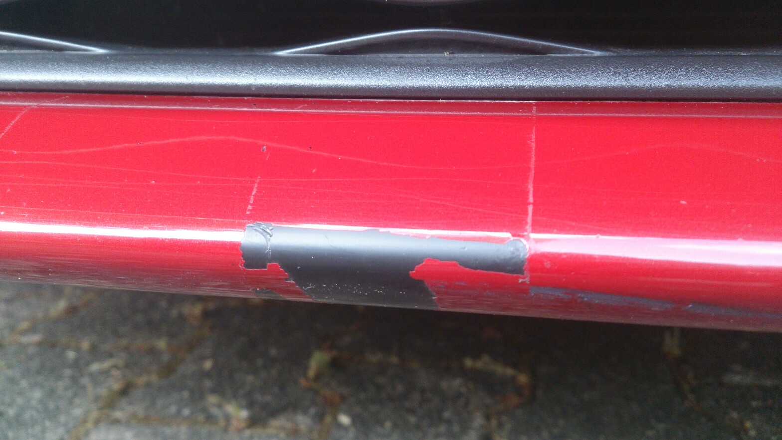

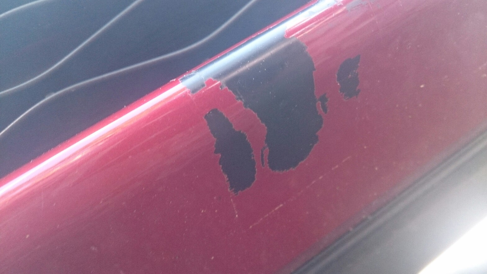

    Ich weiss seit gestern, dass die Lackschicht kaum ihren Namen verdient. Beim Abziehen von drei Klebestreifen an der Frontlippe hat sich die "Lackschicht" gelöst. Gut, ich war wieder ungeduldig und habe nicht genügend mit dem Fön vorgewärmt; und ja, Eure Sprüche werden kommen (....keine Beschleunigungsbeule mehr, da sucht sich Jörg was Neues etc...), aber bei dieser dünnen Schicht ist z.b. jedes Steinchen auf die Motorhaube ein Lackkiller.... :S Seht selbst:

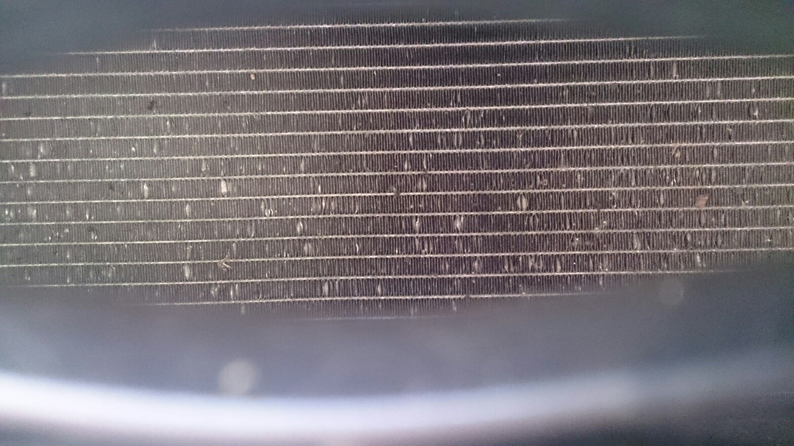

    Und dann habe ich die Kamera mal noch Richtung Kühlergrill gehalten. Nun ja, einige Tiere haben bei Hochgeschwindigkeitsfahrten bereits die Bleche bewegt..... :whistling: oder ist das normal?!

  • Autsch, da wird sich ein Lackierer wieder freuen, aber was will man von den dünnen Wasserlacken auch erwarten und so wie das ausschaut ist da nichtmal nen Krümel Haftgrund darunter.
    Zu dem Kühler, ja das ist normal, bei manchen Fahrzeugen lässt sich ein Kühlerschutzgitter nachrüsten oder man muss es selbst bauen.

  • Mensch Jörg das ist ja eine absolute Katastrophe. Ausnahmsweise ziehe ich dich mal nicht auf damit, dafür ist die Sache zu ernst. Wenn ich oft von der simplen Bauweise des Tipo spreche, dann nicht um das Auto schlecht zu reden, sondern manchmal einfach um die etwas naive Euphorie einzubremsen. Nicht weil ich den Leuten (auch mir) den Spaß am Tipo verderben will, aber der Preis des Autos kommt nicht von ungefähr.
    Aber jetzt mal zu deinem Problem.....Also ich habe bei so vielen Autos schon Aufkleber und Streifen abgezogen, mir ist sowas noch nie passiert. Klar ich verwende dabei immer den Fön, aber auch hier hab ich oft genug gesagt "naja 23 Grad, stand in der Sonne, das langt". Wenn dann Leute immer sagten "ohh Gott pass auf da kommt der Lack mit" musste ich ungläubig lächeln. Aber wie man sieht, ist das wohl keine Weisheit die auf Sand gebaut ist.
    Mensch Jörg...was soll ich da sagen....tut mir wirklich leid für dich. Beim Weiß ist es schon so, das der Klarlack hauchdünn ist und auch die Lackschicht als "mal übers blech geflogen" bezeichnet werden kann. Aber ich dachte doch die Metallic-Lacke wären etwas haltbarer.
    Man sieht ja deutlich, das die Stoßstange weder angeschliffen noch grundiert sind. Da hat man auf die schwarze Plastik den Lack draufgeklatscht und gut. Das erklärt auch, warum man sofort schwarze Krater an der Stoßstange hat, wenn dort ein Stein vorbeifliegt, fröhlic grüßt und der Lack aus Angst gleich splittert. ;) Da ist keinerlei stabiler Haftgrund drunter.
    Ich hoffe hier kommt Smart-Repair in Frage, denn hier haben sich ja ganze Bereiche abgelöst. Tut mir wirklich leid für dich mein Freund.
    Was den Kühler angeht, das ist normal. Durch Frontgrill oben und unten kann ja genug ströhmen, durch die großen Waben, bei der Laufleistung normal. Kann man höchstens mal die Stoßstange abnehmen und den Kühler mit der Zahnbürste und Reiniger säubern, aber das macht man so nach 100.000 Kilometern, also eigentlich 1 mal im Autoleben, sofern nicht mal ein Schaden am Auto ist.
    Es gibt da schon Kühlerblenden wie beim Motorrad auch, aber die haben oft den Nachteil, dass sie die Kühlleistung verringern, da der Fahrtwind nicht mehr so ungehindert ran kann.

  • Das mit dem Kühler ist normal, aber auch nicht schlimm für den Kühlkörper, sieht man selbst ja auch eigentlich nicht. Und dass beim Ablösen von Aufklebern die Gefahr besteht den Lack mit abzuziehen ist auch bekannt, deshalb gibts ja generell den Tipp mit dem Fön. Und selbst da sollte man vorsichtig sein, zu lange draufhalten kann den Lack zu stark erhitzen und bewirkt das selbe ... Wer da zu ungeduldig ist darf sich über Schäden nicht wundern. Schade nur um deinen Tipo, aber es ist ja erstmal nur nen optischer Mangel. Rostgefahr beseteht da ja zum Glück nicht. Du bekommst das also schon iwie in den Griff :) Mein Tipp fürs nächste Mal: Lass die Aufkleber bleiben :P
    Die Lackschicht ist übrigens auch nicht wirklich dünner als bei anderen teil deutlich teureren Fahrzeugen. Das war früher vll anders, aber heutzutage wird da knapp kalkuliert. Auch gewichtsmäßig kommt das gut was zusammen. Gibt sogar Rennwagen bei denen aus gewichtsgründen komplett auf ne Lackierung verzichtet wurde. Beim Tipo wirds eher die Preisfrage gewesen sein. Wenn euch das stört geht zum Lackierer und lasst Schürze und Motorhaube neu lackieren, dann habt ihr ne schöne dicke Lackschicht. Aber kostet halt auch :/ Zumindest bei der Schürze fällt das ja bei dir jetzt an

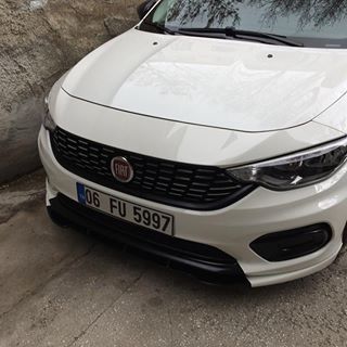

  • Schau mal bei Facebook ins Egea - Forum, da haben einige die Kante bei der dir der Lack abgeplatzt ist, schwarz voliert und schräg zu den seitlichen Kunststoffblenden auslaufen lassen. Sieht fast auch wie Original als hätte man eine Sportstoßstange. Würde sicher eine gute Figur machen und mit Janine wärs relativ günstig zu machen.

    Aber das Lack und Klarlack dünn sind, hat mir mein Verkäufer schon mal gesagt.
    Ich hatte z.B. bei der Limousine die hintere Tür nur mal kurz an der rauen Hauswand angelehnt, weil ich eine Jacke rausholen wollte.
    Als ich die Tür zumachen wollte, war an der Kante ein kleiner schwarzer Punkt - nachgeschaut - Lack ab!
    Mit einem weißen Edding dann die Stelle übertünscht, und heute sieht man nix mehr.
    Beim Kombi ist mir auch schon ähnliches passiert. Ich machte die Fahrertür zu weit auf, und die Kante kam nur kurz an den Chromrand des Nachbarautos. Sofort ein kleiner Lackabplatzer - sehr ärgerlich. Aber da muss der Edding wieder her...
    Mit dem Kühlergrill ist normal. Die sind heutzutage aus Alu und damit nicht mehr so haltbar wie früher. Kann schon mal passieren, das die Dinger schon nach 3-4 Jahren komplett kaputt sind.
    Zahnbürste etc. würde ich bei diesen Papierdünnen Teilen nicht mehr verwenden. Das früher üblich, aber heute brauchst du die Kühlerrippen nur anzuhusten, schon werden sie krumm...
  • guggst duä
    Das würde dem roten Renner ganz gut stehen!
