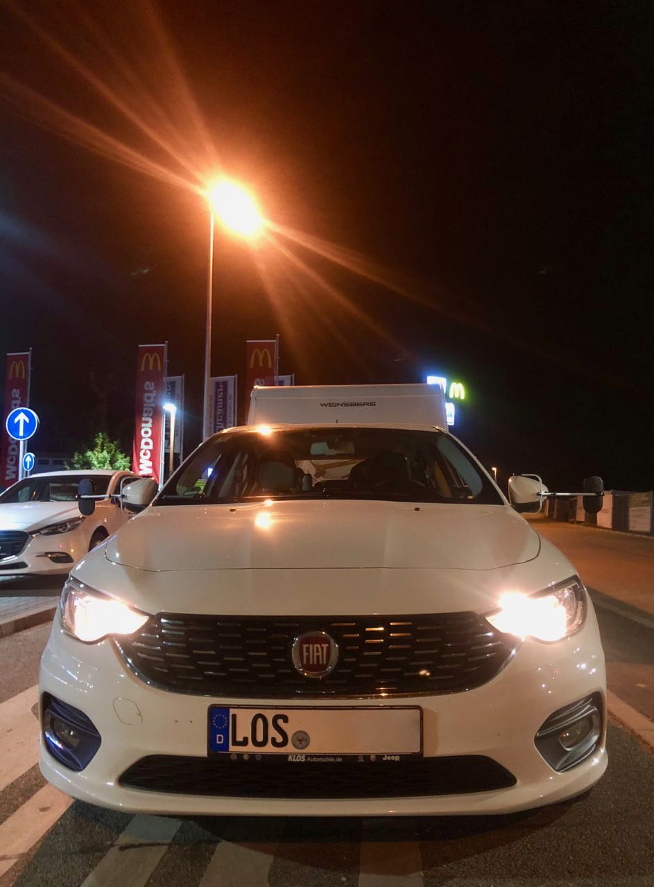

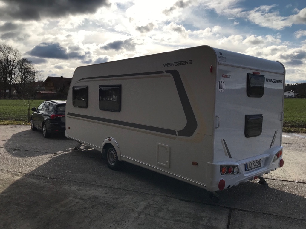

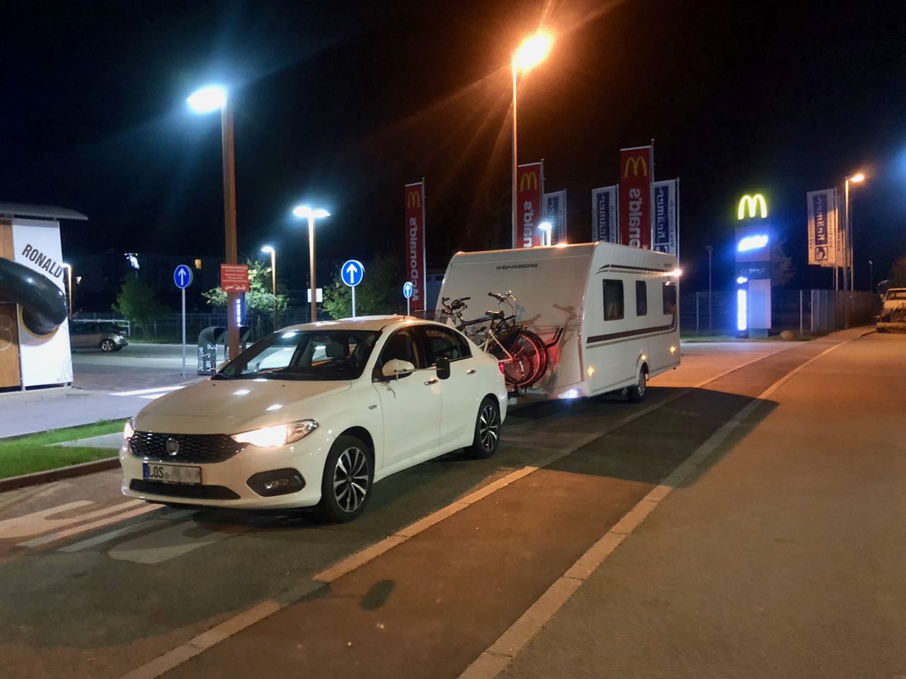

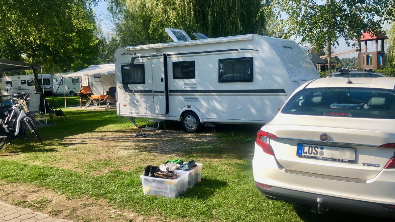

  • und so sieht das ganze dann live und in Farbe aus.
    Sind heute aus dem Urlaub in den Alpen zurück....Tipo mit 1600 KG Wohnwagen am Haken und zornigen 95 PS...es funktioniert wunderbar.
  • Willkommen zurück und schön das es gut geklappt hat mit dem Tipo und dem Wohnwagen.
  • Mein Reden, die 95 PS reichen für 98% aller Fälle im automobilen Lebenszyklus.
    Schöne Bilder und Gutes Wiedereinleben!! :)

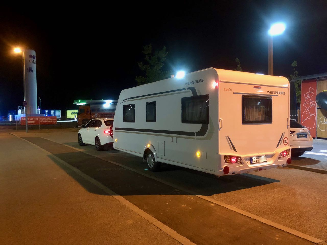

    Guten Morgen,
    dann hat sich meine Frage bezüglich Tipo mit Wohnwagen eigentlich schon erledigt. :thumbup:
    Bilder sagen mehr als tausend Worte. ;)
