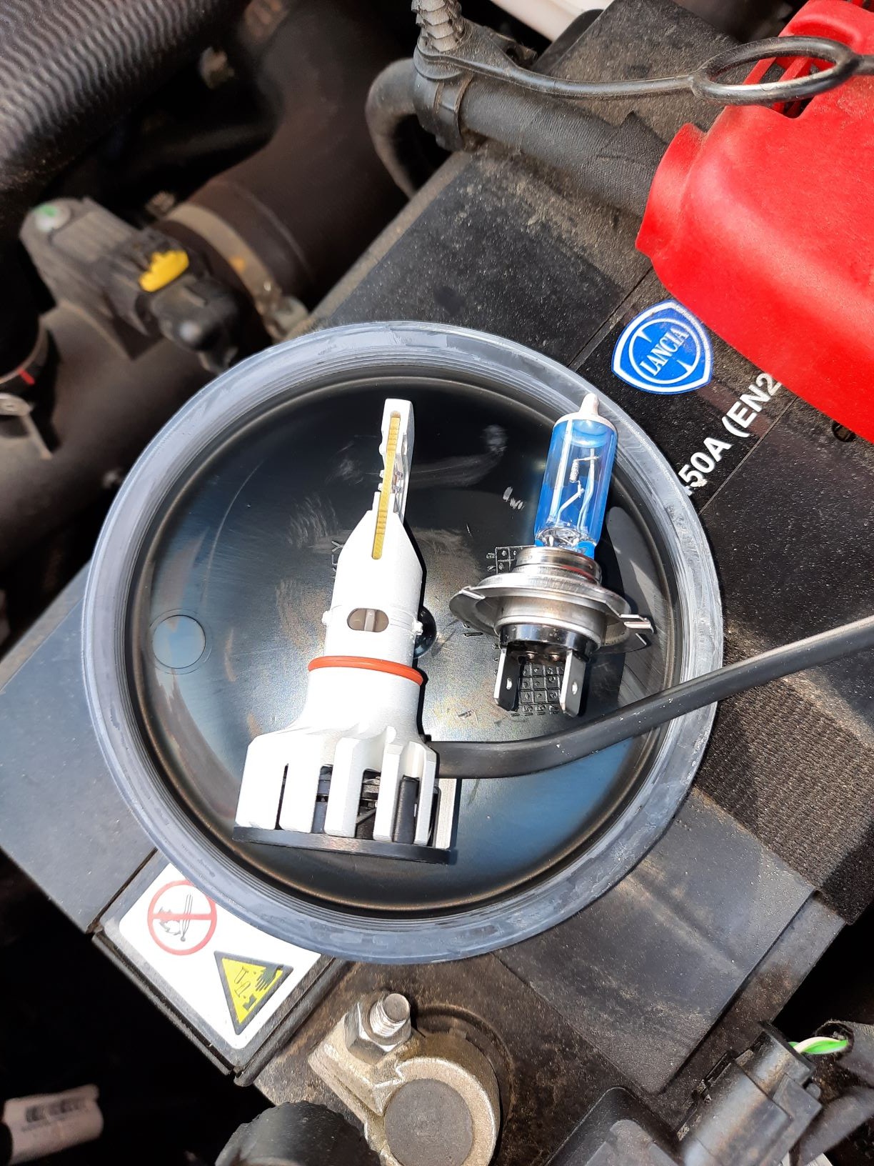

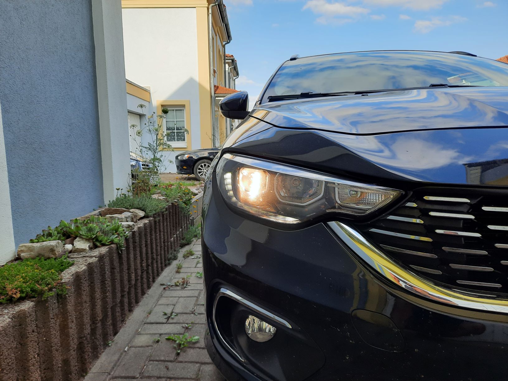

    es ist vollbracht, die Philips LED-Lampen sind angekommen und eingebaut.
    Das ist absolut krass wieviel heller die schon bei Tageslicht strahlen.
    Aber der Einbau auf der rechten Seite, oh Mann, da braucht man echt Schlangenhände..
    vorher
    mittendrin
    nachher

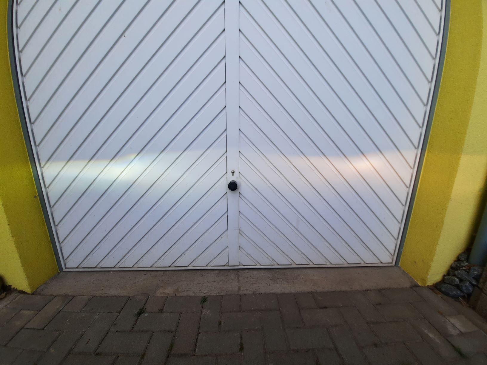

    Lichtvergleich
    Ich bin gespannt auf die erste Fahrt im Dunkeln.
