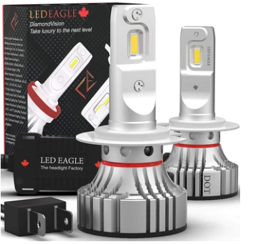

Ich hatte heute die Osram LED in der Hand und denke nicht das die jemals für alle Fahrzeuge legal sein wird.
Problem ist nämlich der H7 Sockel im Scheinwerfer und der an der LED Lampe.
Dieser ist in seiner Drehrichtung NICHT genormt und an der LED Lampe nicht verstellbar.
Die LED Lampe muss im Scheinwerfer links und rechts waagerecht das Licht abstrahlen und wenn der H7 Sockel im Scheinwerfer etwas verdreht ist, ist dieses Leuchten nicht mehr gewährleistet und das Lichtbild schlecht.Kurze Fühlprobe an einem Tipo und dessen H7 Sockel hat gezeigt das dieser um etwa 30 Grad verdreht im Scheinwerfer befestigt ist.
Dadurch könnte die Osram LED kein ordentliches Lichtbild erzeugen.darum sind in der Freigabeliste sogar Scheinwerferprüfnummern hinterlegt.
Weil: für zum Beispiel Passat 3C gibt es Schweinwerfer von Hella und Valeo. Und nur einer der Beiden hat den H7 Sockel in der korrekten Drehrichtung!
Weil bei einer normalo Halogenlampe ist es wurscht in welcher Drehrichtung diese montiert wird, das diese ja 360Grad abstrahlt...also Leute, leider begrabt den Traum... zumindest für Osram.
Der sockel der led h7 lässt sich doch verdrehen. Verstehe ich zumindest aus der Bedienungsanleitung die man herunterladen kann. Demnach ist es doch Wurst wie die h7 im Scheinwerfer eingebaut wird. Muss halt nur genau so rein wie die originale.
Ist doch bei den bis jetzt zugelassenen Fahrzeugen auch so.
Selbst bei den bisher offiziellen illegalen leds gibt es ja diesen "drehring" der wird erstmal normal so eingesetzt wie es der scheinwerfer halt grade fordert. Dann gibt es innerhalb des Ringes Bajonettfassungen und zwar versetzt um 90 grad. Das ist aber noch nicht der clou. 90 grad retten einen ja nicht. Innerhalb dieses verschlusses ist nochmal ein spiel von 45 grad möglich. Ergo kann ich zumind. Bei den mir bekannten leds am ende den abstrahlpunkt im bereich von 360 grad einstellen. Und mehr soll sie ja nicht können. Ob waager. O. Senkr. Ist ja latte. Ich halte berufsbedingt zwar nicht viel von Osram aber diesen gag werden se je wohl verstanden haben. Ähnl. Probleme gibts ja in der gebäudetechnik auch. Siehe GU10 sockel etc.
Nein. Der Sockel an der Osram LED lässt sich eben nicht drehen. Der ist nur in einer Position fest arretiert. Drehen muss man den nur zum abnehmen um 35° oder einrasten beim wieder Einbau.
Der eine Pin zum einrasten ist genau 90° Zum LED Gehäuse/HalsBei meinen, illigialen, LED hat man eine Art gefederter Kugel und Lochband am H7 Sockel, womit man die LED in circa 20° Schritten ausrichten kann.
Im eingebautem Zustand.
Manche haben den H7 Sockelring auch mit einer Madenschraube gesichert. Lässt sich dann noch feiner einstellen, aber muss jedesmal heraus genommen werden zum verstellen. -
Okay hast recht. Habe das falsche interpretiert. Dann wird es natürlich schlecht aussehen beim Tipo.
Bei deinen led Lampen von LED eagle muss man das kit mit den "wiederständen" nehmen oder erkennt der tipo die LED's auch ohne check wiederstand?
Geht ohne dem Modul. Keinerlei Fehlermeldung.
Laufen seit 2 Jahren ohne Probleme.
Natürlich wäre mir eine legale LED lieber, aber leider...
Mal schauen was/ob Philips noch was bringt. -
