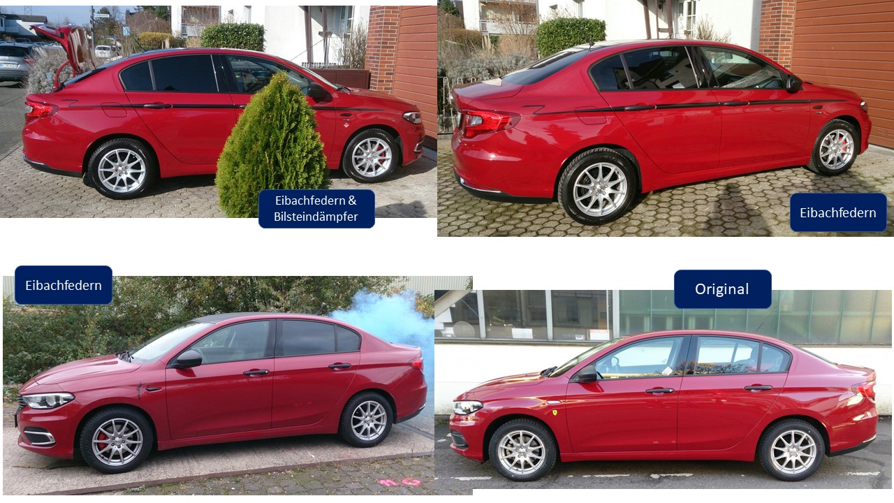

  • Hat jemand ein Foto mit 16 Zöller tieferlegung
  • Jörg er wollte doch die Tieferlegung und nicht die Höherlegung(Bild 1).... :whistling: :whistling: :whistling:

    hat jemand zufällig im Kombi die Vogtland Federn + Bilstein B8 und könnte hier ein Bild posten?
    ich habe die H&R Federn verbaut und mit geht langsam das Geschaukel auf den Kecks...
    Leider sind die Bilstein B8 ja "leider" Ein-Rohr-Dämpfer mit einem höheren Innendruck (was leider das Fzg minimal anhebt) und ich will nicht "ohne" Tieferlegung dann enden...
    bei Mahatma1961 ist das ja leider recht deutlich sichtbar das die Bilstein die Tieferlegung etwas mindern...

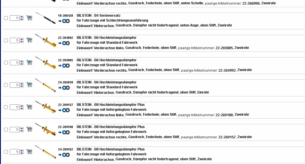

    edit: laut Bilstein ET Katalog sind die doch Zweirohr-Dämpfer... ?(

  • Das sind doch aber die Bilstein B6 die das Fahrzeug Hochdrücken sollen?

  • Ja, ich habe die B6, die den Wagen etwas hochgedrückt haben. Sowohl mit den Eibach als auch mit den Vogtlandfedern. :huh:
    Wenn die Familie drin sitzt und der Kofferraum voll ist dann passt es. :D

  • edit: laut Bilstein ET Katalog sind die doch Zweirohr-Dämpfer...
    Ich habe jetzt mal ettliche Webseiten durchgeschaut.
    Also wenn man nach den Angaben dort überall geht, sind alle Bilstein Dämpfer Zweirohr-Dämpfer, bis auf die hinteren B6. Diese sind Einrohr-Dämpfer.
    Warum auch immer.
  • jop so stehts auch in dem ET Katalog von Bilstein.
