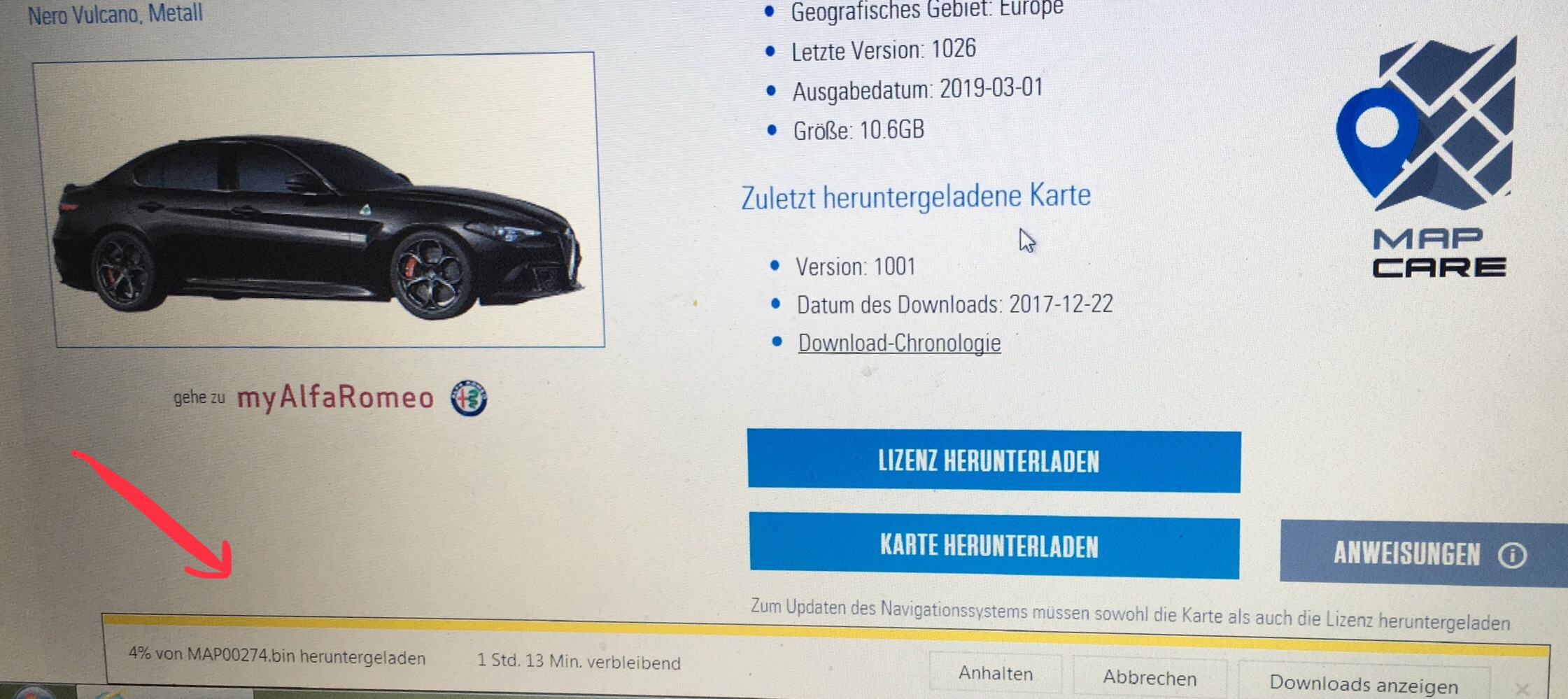

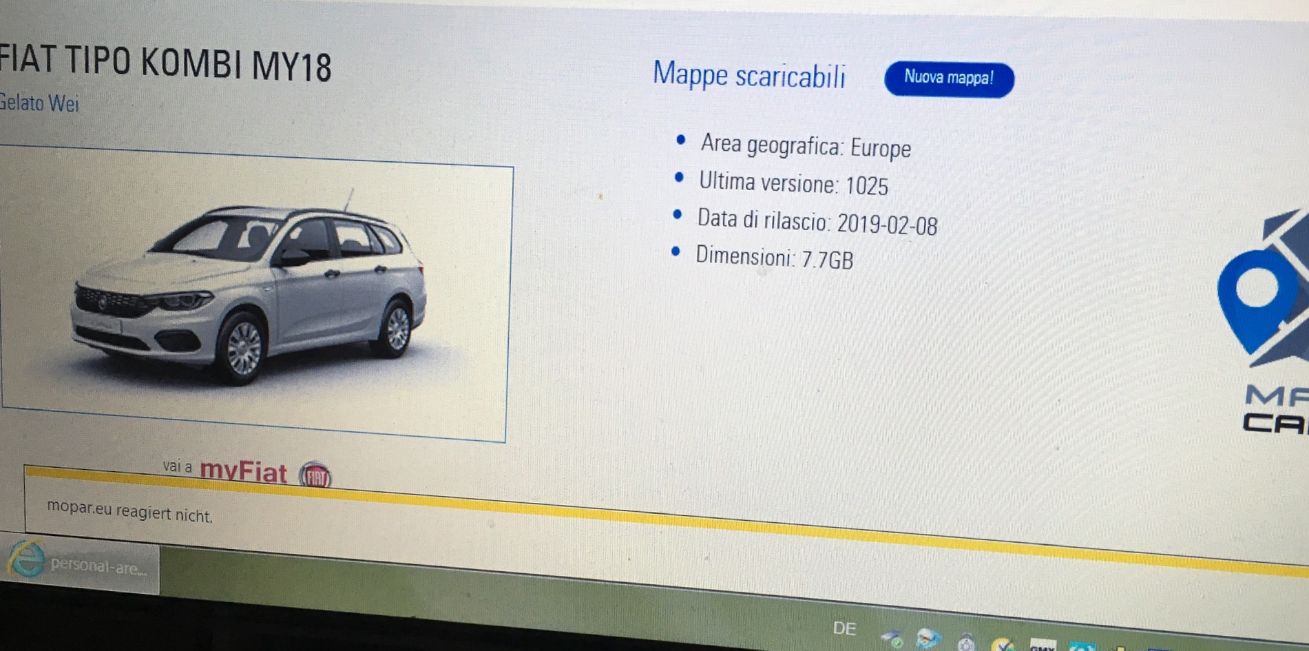

  • Was die eigentlichen Download - Probleme auf den PC betrifft, hab ich jetzt mal Google Chrome installiert und es läuft top! :1f917:
    Super wollte dir auch vorschlagen mal mit dem Firefox oder Konsorten das mal herunterzuladen, der IE ist halt alt - und ziemlich langsam :)

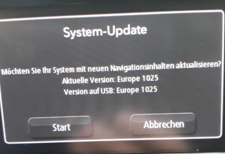

  • Heute das gleiche Spiel nach 55min ,Update fehlgeschlagen ,abbruch.
    Wollen sie 1025 durch 1025 ersätzen :huh:
    Mein Fiat: 1.4 T-jet Mj 17 easy Kombi ,Gelato Weiß mit Style Packet ,17" Alu ,Popo Heizung
  • Heute das gleiche Spiel nach 55min ,Update fehlgeschlagen ,abbruch.Wollen sie 1025 durch 1025 ersätzen :huh:
    Heute schon Update 3 fehlgeschlagen.
    Wenn ich mir die Zeit so errechne was man da reinstegt :( bei Mediamarkt habe ich in 10min ein neues Navi

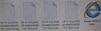

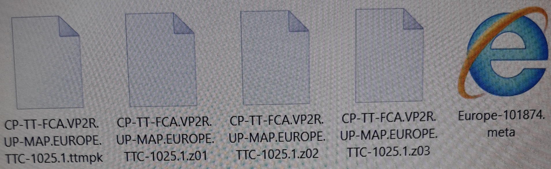

  • Die Lizenz hast du aber mit runtergeladen?
  • ich habe die Lizenz so wie Karte runtergeladen, die zip entpackt und auf den Stick 16gb kopiert
    den ich langsam auf fat 32 formatiert habe.
    Nach 1h ca kommt immer die Meldung
    Update fehlgeschlagen.

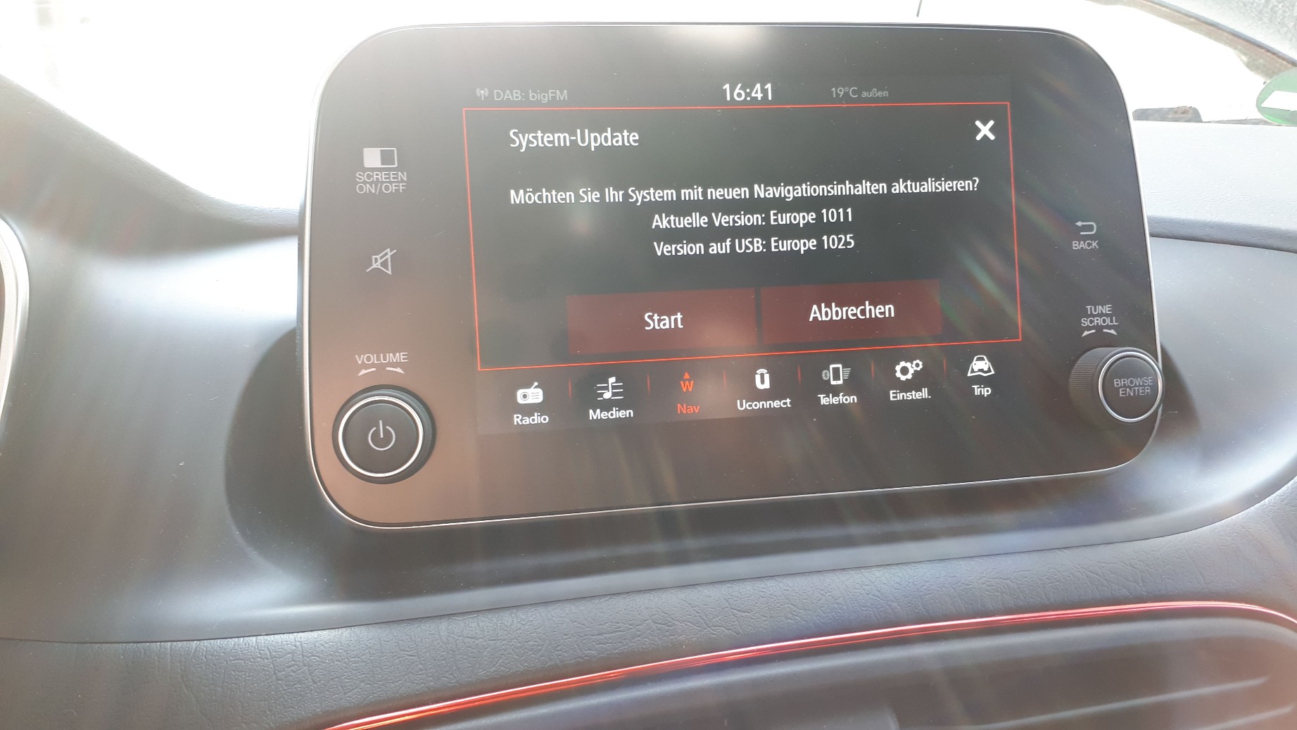

    du hast doch schon die aktuellste 1025er Version drauf!
    Lesen was auf dem Display steht!
    "Aktuelle Version" = die auf deinem Navi installierte Version!
    "Version auf USB" = selbsterklärend!
    8|
  • du hast doch schon die aktuellste 1025er Version drauf!Lesen was auf dem Display steht!
    8|
    1025 wollte ich aufspielen,
    die alte Karte war von Jahr 2015.
    Warum er Abkackt und denoch anzeigt das die Karte drauf ist ?(
    Gestern wollte ich 1020 aufspielen lag schon eine weile rum ,nach abbruch stand auch wollen sie 1020 durch 1020 ersätzen,
    dann habe ich gesehen das 1025 verfügbar ist,
    und nach abbruch stand wollen sie 1025 durch 1025 ersätzen.

  • 1025 wollte ich aufspielen,die alte Karte war von Jahr 2015.
    oha das ist ja seltsam.
    Hats du mal geschaut welche Firmware Version du drauf hast?
    Funktioniert dein Navi zum Navigieren eigentlich?
    Ansonsten ab zu deinem Fiat Händler und dort mal die aktuellste Firmware aufspielen lassen...
    Eventuell liegt es daran das deine Firmware zu alt ist und vorher aktualisiert werden muss.
    Ist bei anderen Modellen schon vorgekommen da mit einer sehr alten Firmware kein Kartenupdate durchgeführt werden kann.

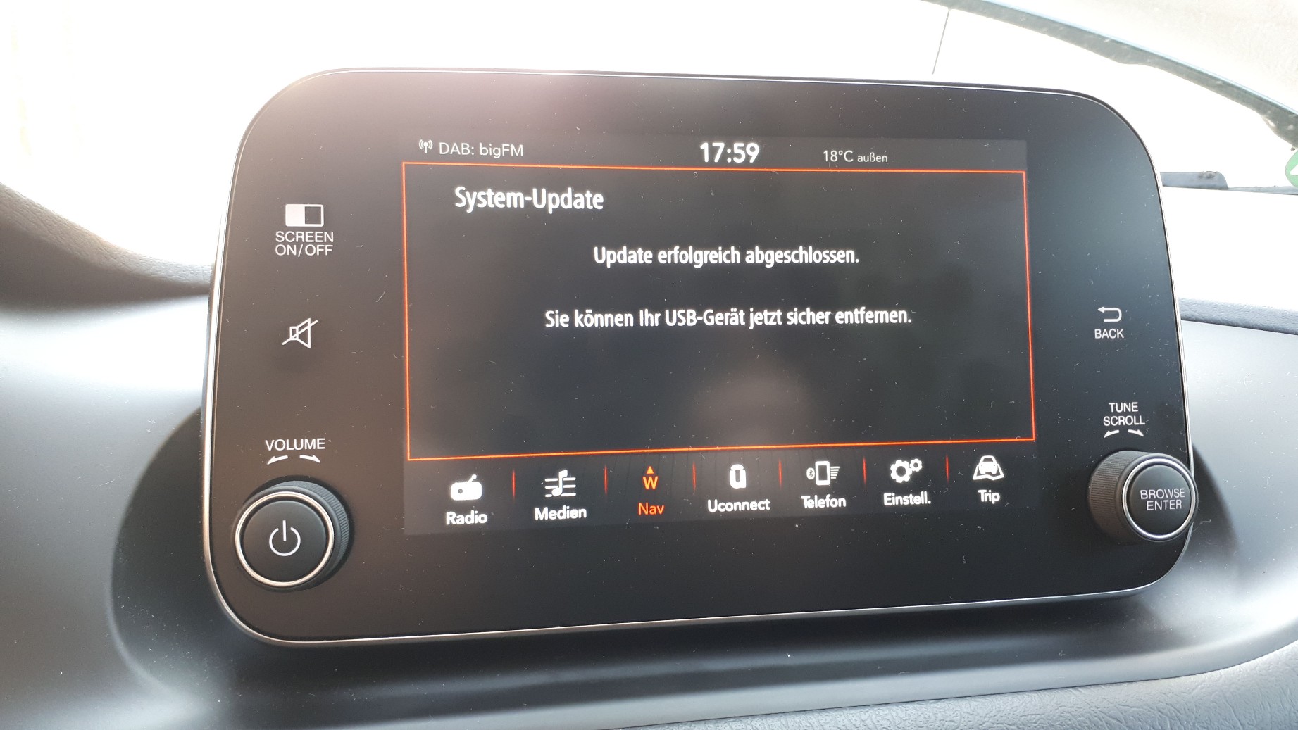

  • Hab heute Firmware und Karte Update aktualisiert, das ganze hat ca. 2 Stunden gedauert und läuft alles perfekt!
  • bei mir hat das Update ca. 1 Stunde gedauert und das ohne Probleme. Komisch warum das manchmal so unterschiedlich ist.
