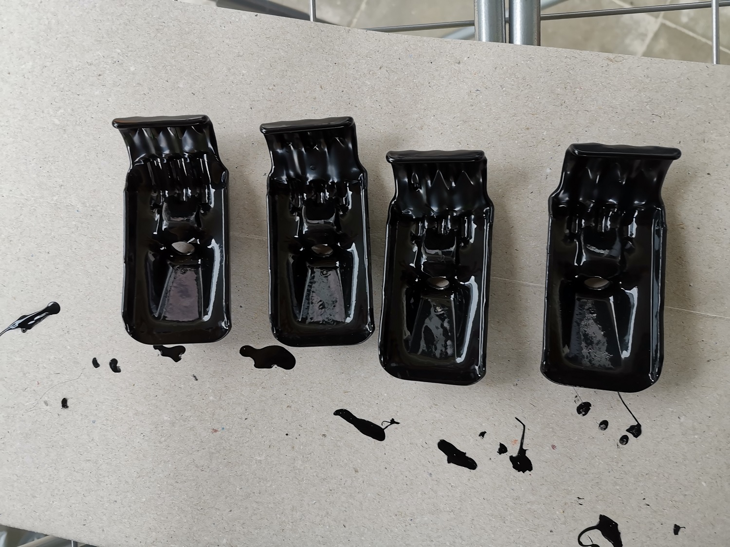

    Das erstmalige Positionieren, Anpassen und Einfügen der Spacer (Gummiprofile an der Unterseite) nimmt schon ein wenig Zeit in Anspruch, dafür passen sie hinterher sofort auf die gewählte Position. Etwas entsetzt war ich über die Ausführung der Halteklammern, die den Träger an der Außenseite der Reling festspannen. Im Gegensatz zur gummiunterlegten Innenseite sind diese nämlich pures, lackiertes Metall! Und das soll man dann an die lackierte Reling spannen? lack auf Lack? No way! Da hätte ich eine Gummierung oder Moosgummiauflage erwartet.
    Aber halb so schlimm, was macht ein Ostdeutscher da, er improvisiert. Vier Muffen aus einem alten Fahrradschlauch geschnitten, Loch für die Befestigungsschraube reingeschnitten und über die Klammern gestülpt. Nun befindet sich eine ausreichend druckstabile und rutschfeste Gummischicht zwischen lackierter Reling und Halter.

  • Das mit den Halteklammern hat mir keine Ruhe gelassen. Meine Lösung mit den angepassten Fahrradschläuchen funktioniert zwar einwandfrei, sieht aber schei.. aus.
    Also hab ich mir ein Döschen Flüssiggummi besorgt, schwarz glänzend. Dann habe ich jede der vier schwarz lackierten Klammern durch Tauchen beschichtet. Dreimal das Ganze, mit Trockenzeit von jeweils Viertelstunde, und was soll ich sagen: Super Ergebnis. Die an der Reling anliegenden Füße sind nun vollflächig gummiert und können keine Kratzer und Abdrücke auf der Reling hinterlassen. 175g kosten so knapp 15€. Verbraucht habe ich vielleicht 60g für alle vier, also noch genug übrig um alles Mögliche sonst zu gummieren.

  • Cool , man muss sich eben zu helfen wissen.
