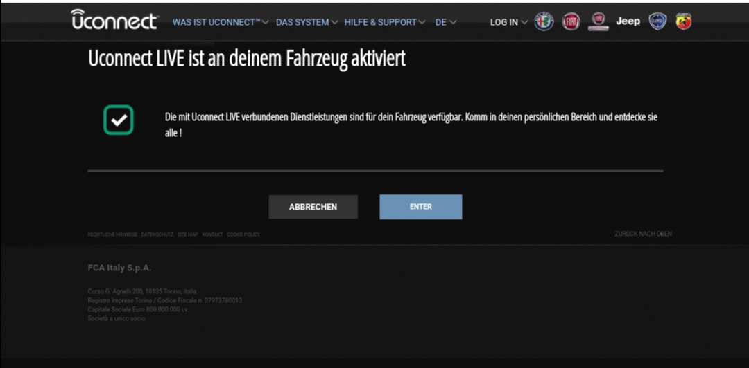

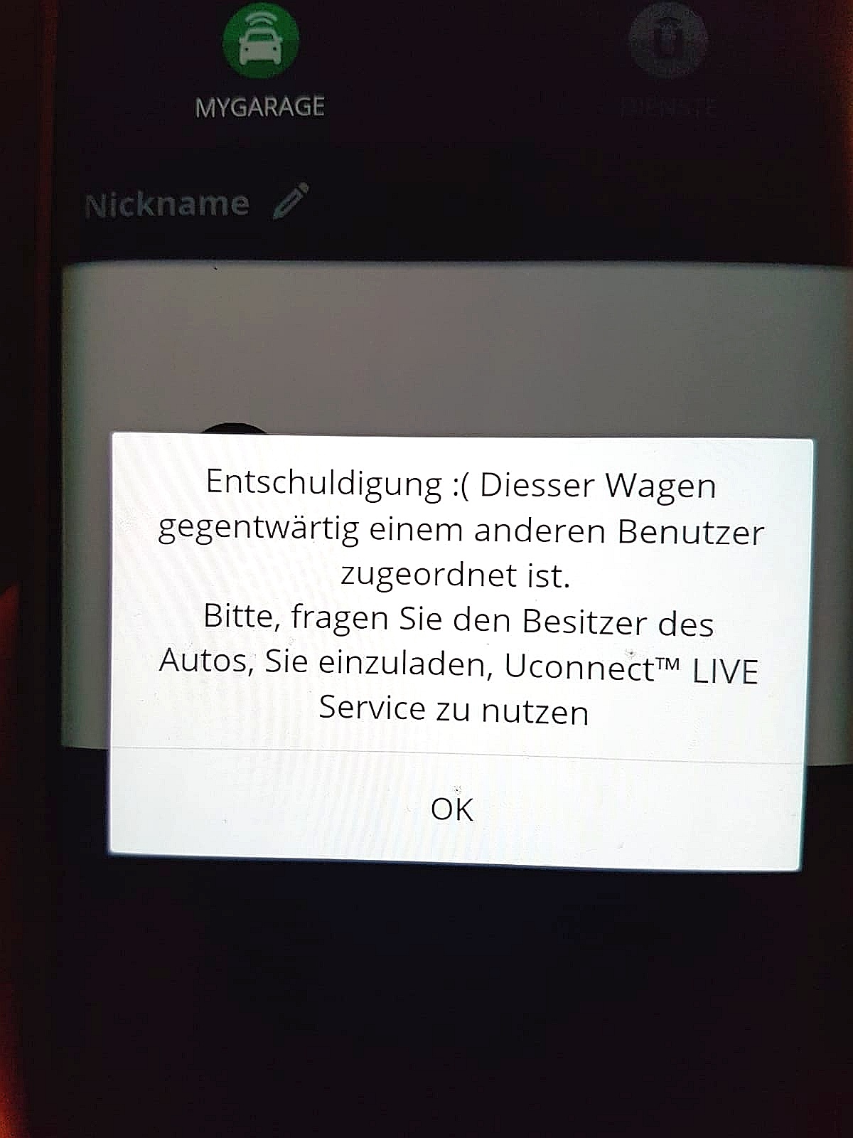

  • @Chaosliesl
    Also zu Punkt ein die Dienste sind Aktiviert.
    Aber wenn ich es über die app versuchen kommt dieser Text (siehe Bild) der alte Tipo Besitzer muß das entweder löschen oder mich annehmen ?(
    Witz komm raus :P
    Grüße Pascal
  • Na also, zumindest weißt du jetzt genau bescheid und kannst zu Fiat fahren. Die werden dir sagen wie wo was. ^^ ;) Autohaus Renck-Weindel GmbH sind da vertreten paar mal.
  • Das hatten wir schon einige Male, es kam ja die Meldung, das Auto gehört nicht dir!
    Also war dein Auto mal für eine Flotte vorgesehen, da sind einige Dienste von Haus
    aus deaktiviert, bzw. dort ist ein anderer Eigentümer vermerkt.
    Also Kontakt zum Fiat Support aufnehmen, die können die Ummeldung und Aktivierung
    vornehmen.
    Kaufbeleg und Fahrzeugschein per mail schicken.
