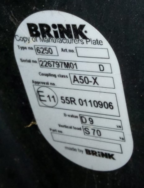

    Ich habe das Internet durchsucht und herausgefunden das man mit einem Gutachten die Anhängelast mit 8% Steigung erhöhen kann wenn die Anhängerkupplung einen hohen D-Wert hat (ca 9).

    Da würde dann "Erhöhung der Anhängelast auf 1.600kg bei 8% Steigung. D-Wert 8,43kN und 64kg Stützlast mindestens erforderlich. (9,00kN und
    70kg vorhanden)." bringen.

    Mit 88KW und jetzt 1200 kg bei 12% wird einfach 1600 kg bei 8% gerechnet und meine Anhängekupplung 70 kg und D 9 hat würden die Bedingungen erfüllt.
