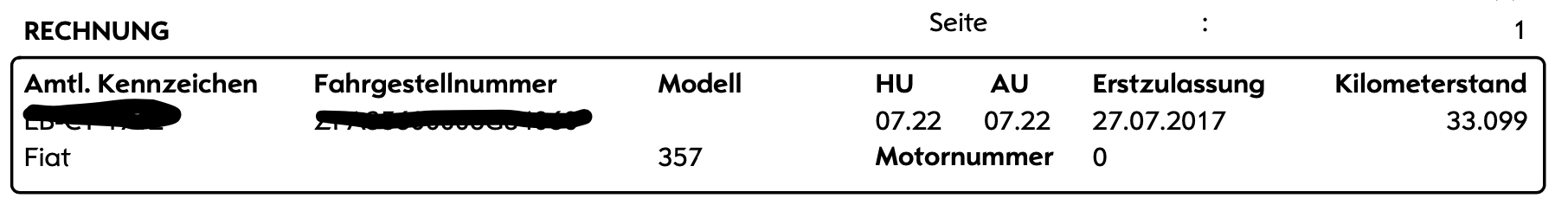

  • Es müssen alle Daten übereinstimmen. Also die E Nummer auf den Scheinwerfern, die E Nummer vom Fahrzeug, die Typnummer vom Fahrzeug und das Baujahr.
  • Aber sind Kombi und HB nicht Typ 357? 356 ist doch nur die Limo, oder?!
    Allerdings beginnt meine FIN mit ZFA356... falls das etwas bedeutet. ?(
    Mein Fiat: Kombi 1.4 T-Jet Lounge in Mediterraneo Blau (alles außer Leder), EZ 07/17, Voll-LED ;-)
  • Alle neuen Tipo's sind 356 wenn ich mich nicht irre.
  • Ich hab einen Kombi und da passt alles
