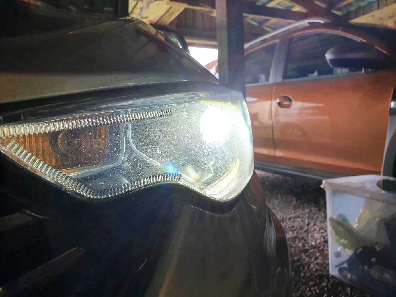

    Heute sind die Philips angekommen. Das nach dem das erste verschollenen ist und das zweite auch verspätet war.
    Eingebaut, im 1.6 Benziner gibts echt wenig Platz :1f605: , Hände schmerzen. Ergebniss. WOW :1f632:

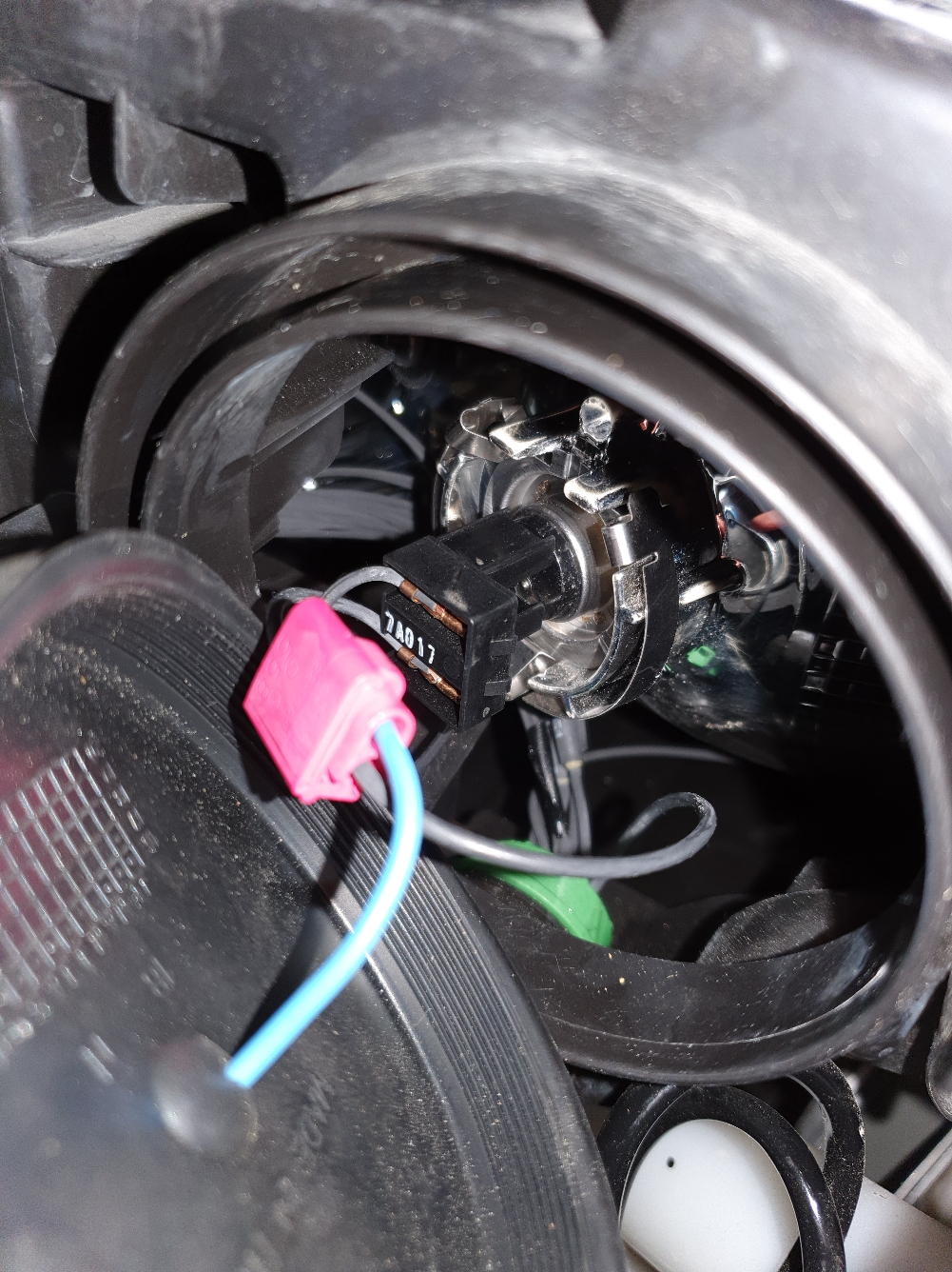

  • Hier noch Fotos zur Verkabelung der Zusatzscheinwerfer.
    Habe heute mal die Philips an das Fernlicht angeschlossen. Interessanterweisse funktioniert das Relais dann normal und gibt keine Geräusche von sich.
  • Schön daß es mit den Philips jetzt funktioniert, aber wenn ich diese scheiss Stromdiebe sehe wird mir anders.
    Das sind wunderbare Quellen für Korrosion und abgegammelte Kabel...
    Gruß
    Marcel
    Korrekt. Schaltungstechnisch sieht es genauso wie ichs oben schon geschrieben und vermutet hab. Aber auch sonst, sieht das in der Tat nicht nach der langlebigsten lösung aus. Quetsch/Stoßverbinder und dazu passender selbst verschweißender schrumpfschlauch wäre erstmal mein Ansatz gewesen. Außerdem hätte ich versucht die relais im sicherungskasten, und damit trocken unter zu bringen.
    Was das problem des stotternden relais angeht kann es sein das die stromaufnahme der led zu gering ist um die spule "auch" noch zu erregen. Sprich: je nachdem ob man mit dem stromdieb vor oder hinter der Lampe abgegriffen hat kann es funktionieren oder eben nicht.

  • Aber mit den Stromdieben beschädigst du im schlimmsten Falle die Ader, verringerst damit den Durchmesser, der Durchmesser/Querschnitt reicht nicht mehr für die Last die drüber geht, Kabel wird heiß, Auto brennt...
    Selbst ich als Elektrik NICHT Spezi lass die Finger von solchen Teilen.
    Sorry aber die Teile sind Murks.

  • Also Strom läuft ja über den Stromdieb ja nicht wirklich. Von da wird nur das Signal zum Ein/Ausschalten geholt. Strom geht direkt über die Batterie.

    Nicht ganz korrekt. Die Dinger sind so genannte schneidklemmen. Die sollen sich durch die Aderisolierung in die litze schneiden um so Kontakt her zu stellen. Dabei wird in der Tat gerne mal der Querschnitt verjüngt. Was tendeziell gerne mal zu aderbruch und/oder unerwünschter erwärmung durch widerstandserhöhung führt. Was den Stromfluss zum Relais angeht wirst du Recht haben. Allerdings fließt hier eben nicht nur der spulenstrom über die klemme sondern auch die 55w der im normalfall vorhandenen halogenlampe.
    Und nimms mir nich übel aber nur weil es viele oder alle machen wird es nicht richtiger oder besser. Es gab auch mal ne zeit wo alle leute im zug geraucht haben. ;)
    Ja wir hier in D sind ein Haufen Korinthenkacker und Paragraphenreiter aber in diesem Falle lass dir gesagt sein, das dass selbst für polnische verhältnisse nur ne hinterhofbastelei ist. Und das sag ich nicht weil es da normen gibt die nicht eingehalten wurden sondern aus der praxis und meiner Berufserfahrung damit.

  • wichtig ist halt die richtigen Stromdiebe für den Kabelquerschnitt zu verwenden. Sonst schneiden die uU wirklich einen Teil der Adern durch und dann gibt es die beschriebenen Gefahren. Oder sie geben keinen richtigen Kontakt und es kommt zu Übergangswiderständen die dann ebenfalls Erhitzungen hervorrufen. Wo ich sie definitiv nie verbauen würde wäre der Feuchtbereich im Auto, also da wo Regen und Streusalz hinkommen, denn dann gibt es elektrochemische Reaktionen zwischen den verschiedenen Materialien von Dieb und Kabel.
