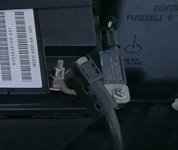

  • @Badudda Batteriesensor

  • Wo würde der den sein? Bzw wie sieht der aus? An der Batterie hab ich nie was gemacht :1f602: :1f605:Und bekämme ich da keine Fehlermeldung oder so? Oder wäre der Batteriezustand dann nicht abgebildet?
    Der sensor is nur bei Start Stop verbaut...
    der überwacht wieviel strom entnommen wird oder geladen wird...
    ist dieser gesteckt wird zb nur beim ausrollen lassen geladen... (bei eingelegtem gang) auser es sind extrem viele verbraucher an dann wird trotzdem geladen
    dadurch leidet die batterie extrem... vorallem bei kurzstrecken und extrem verbrauchern
    wird dieser abgesteckt wird IMMER konstant geladen... so wie es sich eigentlich gehört... nein die batterie geht deswegen nicht kaputt oder wird auch nicht überladen...
    da nur bis ca 14,2v geladen wird.... und EFB oder AGM batterien brauchen eine ladeschluß Spannung wird erst mit 14,4 oder 14,8 im winter erreicht
    Mein Fiat: Fiat Tipo Lounge 1,6 Diesel 120PS Schwarz / Hifi vollausbau / Phillips LED / Radio Frequnezverlauf codiert
  • @Christian Maisch Danke für die Erklärung. Start-Stop hab ich nicht, dann "fehlt" er deshalb.
