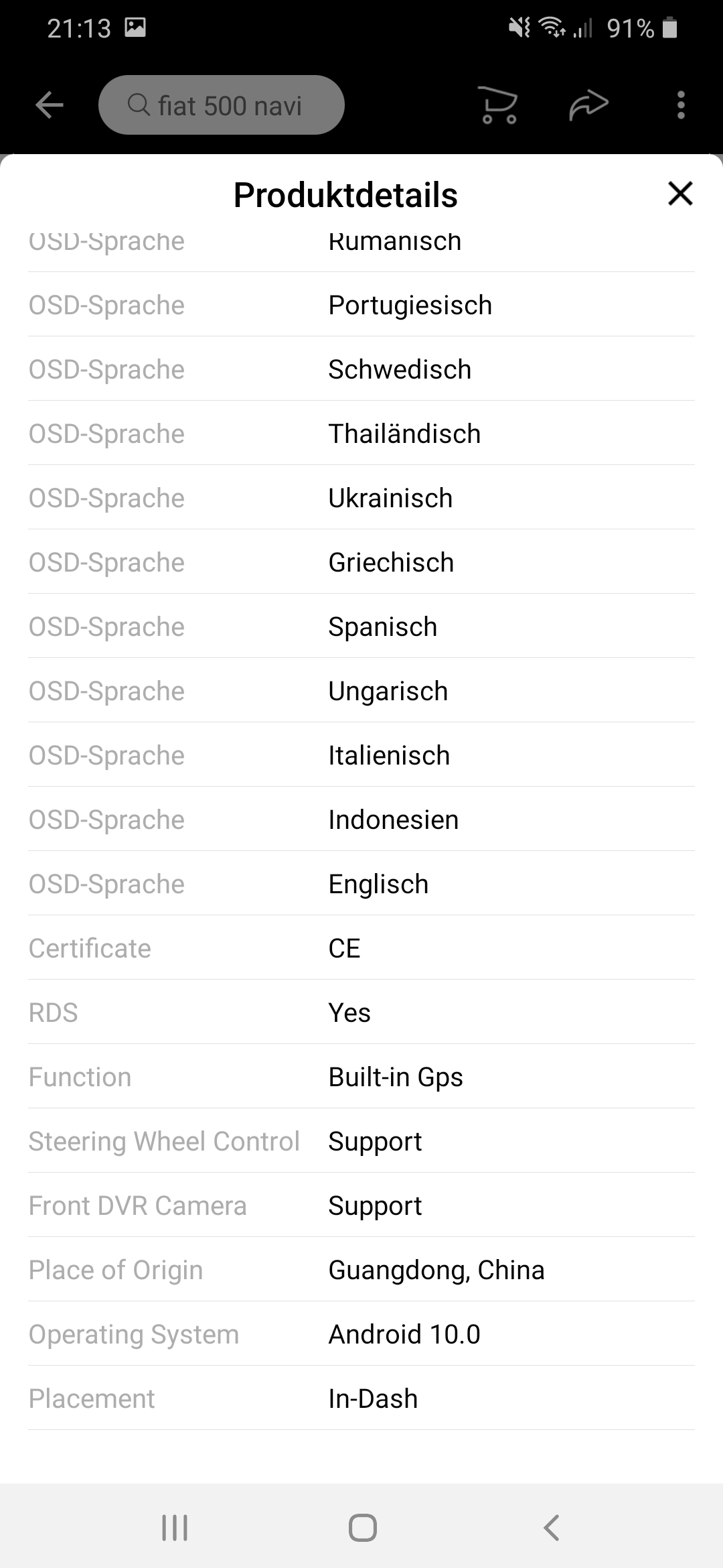

  • Hier noch ein paar Daten
  • Das sind aber nur 2 Verlängerungen und nicht 4 Anschlüsse.
    Auch sind die Daten von aliexpress mehr als mau... DVD Laufwerk ist ja nun wirklich nicht drin... Auch keine 2 SD Slots...
    Hier die echten Daten direkt von witson
