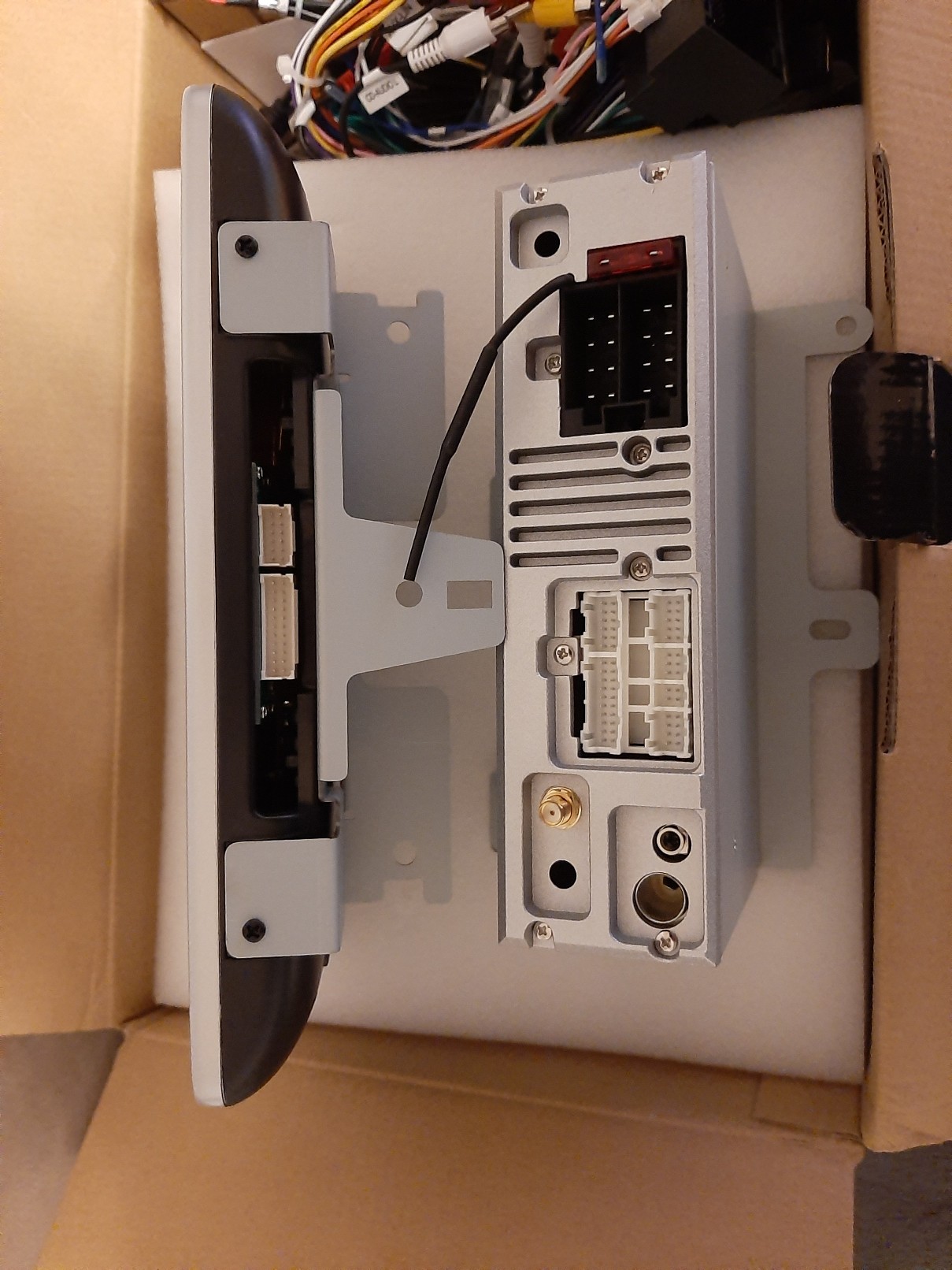

    Heute war ich am schrauben mal wieder, hier gibt eine kleine Anleitung zum Thema Uconnect ausbauen!
    Ich werde noch ein Video machen, das ihr sieht was das neue Radio kann! :1f609:

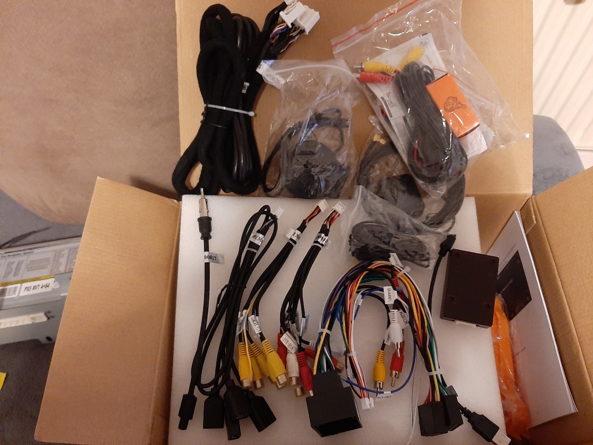

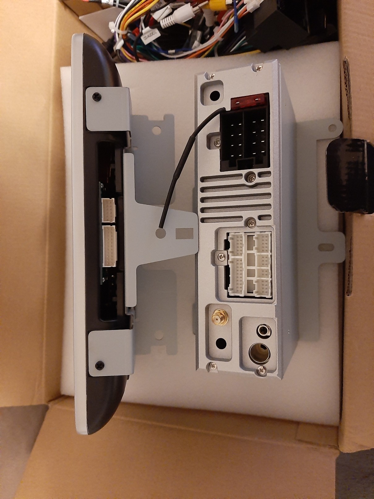

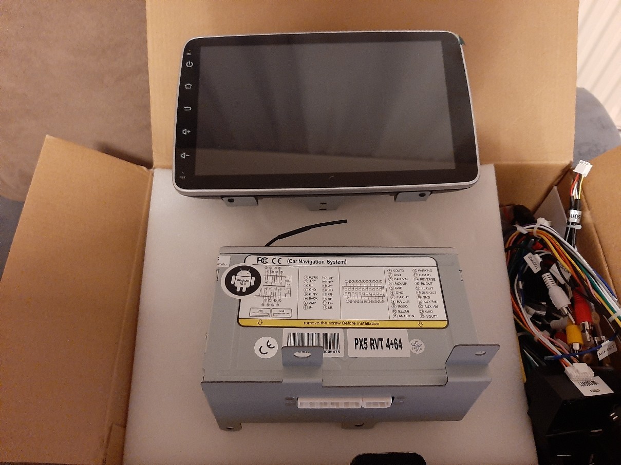

  • Danke Klaus,
    das ist ein Witson PX5 RVT 4+64 Gb 9 Zoll Monitor und Android 10.0
    Ich muss mal den Link suchen.
    Also es läuft alles ohne Fehler, muss noch ein paar Apps installieren und dann werden ich noch ein Video machen für Euch allen! :1f609: :1f60a:

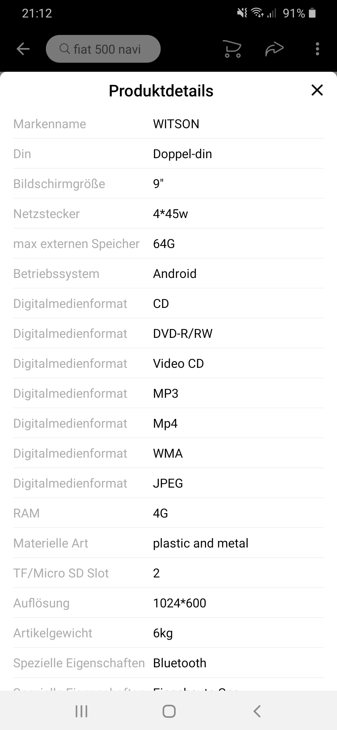

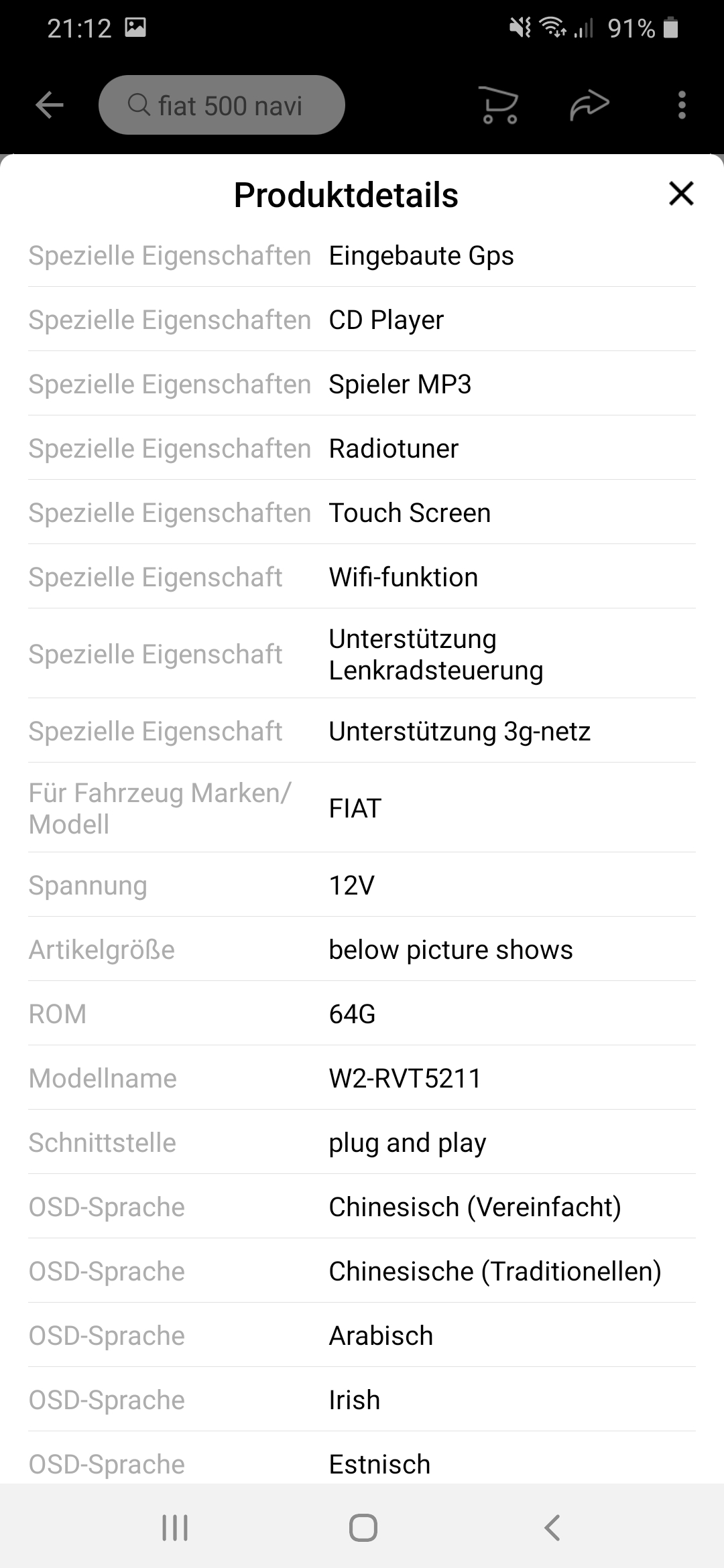

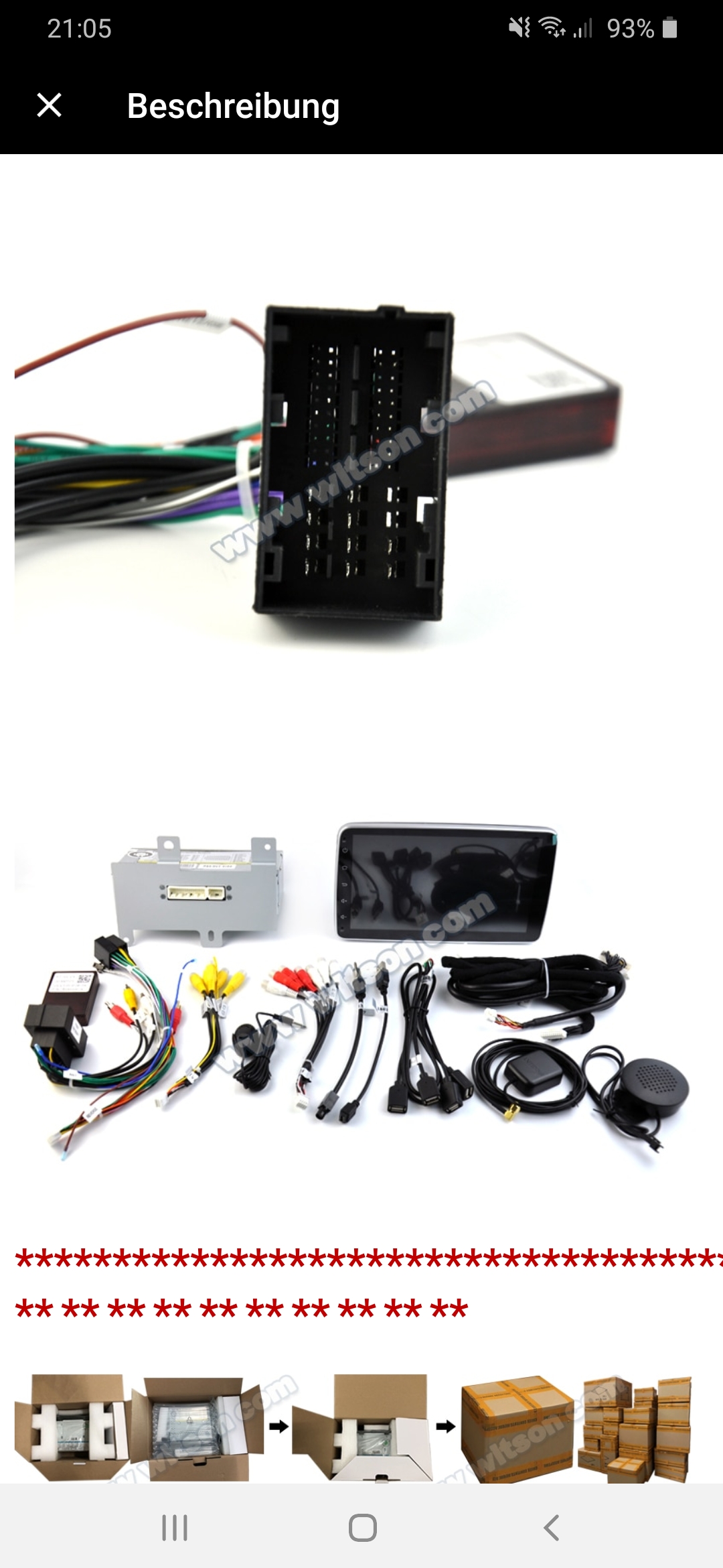

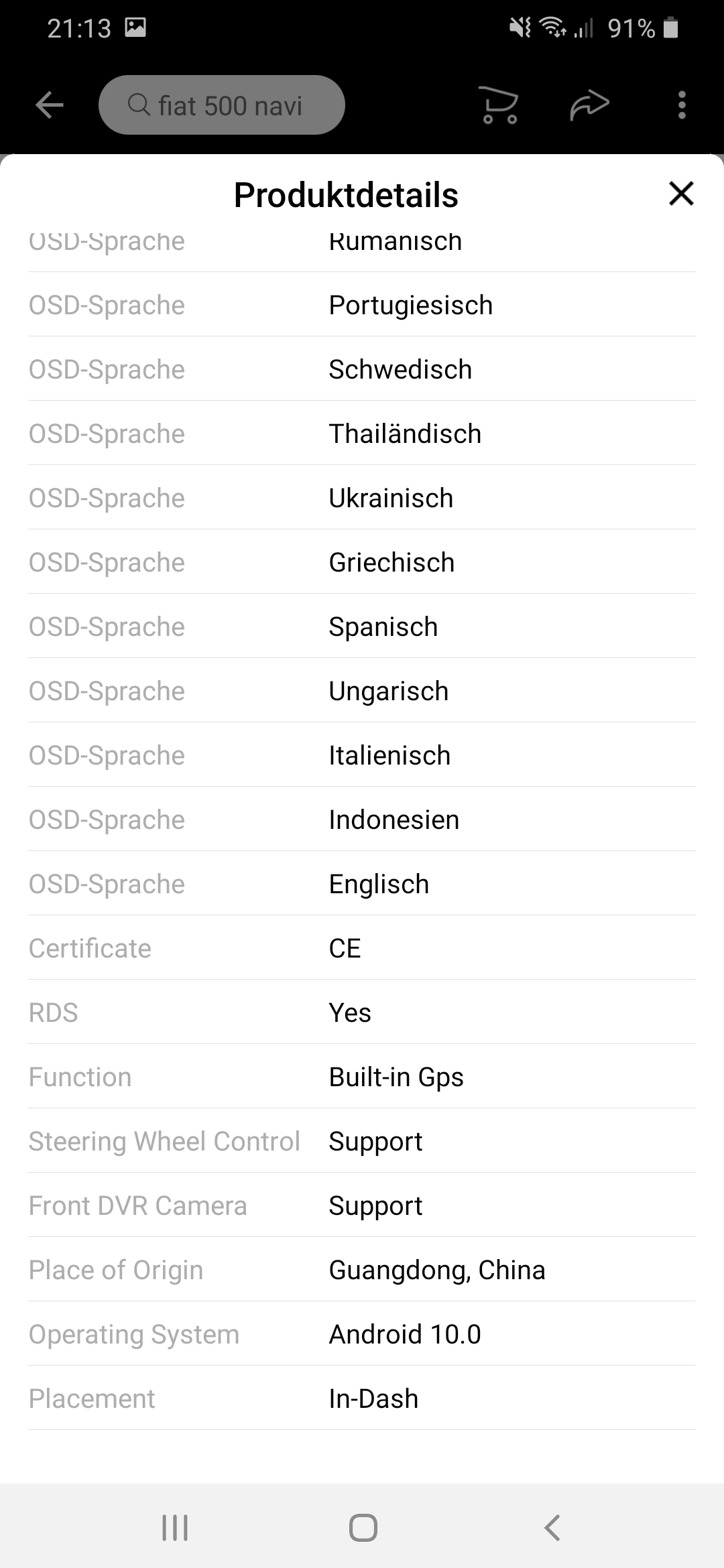

    Habs gefunden :1f609:
    € 187,66 | WITSON Android 10,0 auto dvd player Für FIAT EGEA 2019 4 + 64GB auto audio dvd auto radio auto gps dvd player auto stereo
    https://a.aliexpress.com/_BTsA4P
    Ich hab denn Große Modell genommen, Lieferzeit war bei mir 14 Tage
  • Ich bin sprachlos...... :thumbup:
  • Ui cool.
    Ist da DAB mit an Board?
    Ja
    Android 10,0System
    KAPAZITIVE 1024x600HDBildschirm
    CPU:Quad-CorePX30 Cortex-A35 1,5 GHZFrequenz
    4G DDR3RAM Speicher
    Gebaut In64GBInand
    1080P HDVideo
    Volle Video Ausgang
    Bluetooth OBD2 Verbindung
    Gebaut-In DVR Funktion Mit Externe Kamera
    Unterstützung Externe DAB Empfänger (Betreiben durch Toush Bildschirm)
    Gebaut-In WiFi Empfänger
    Spiegel Link Funktion
    Externe Mikrofon enthalten
    Unterstützung Externe 3G Dongle
    Schnelle Antwort Nach Beleuchtung Die Auto: Innerhalb 1 Sec Für Start, Innerhalb Von 2 Sekunden Für Ton, innerhalb von 3 Sekunden Für Rück,
    Innerhalb von 25 Sekunden Für Den Betrieb, Wenn Tonnen Von Anwendungen Installiert
    Unterstützung HD 2D & 3D Spiele
    Vorne Und Hinten Kamera Können Arbeiten Zusammen
    Unterstützt Tausende Von Software Herunterladen Von Android Markt
    Unterstützung SD/MMC/SDHC SD-Ports, Unterstützt SDHC Max 32G, HDD
    Bluetooth Unterstützt Alle Marken Handys, Telefonbuch Eingang, Musik Wiedergabe, Unterstützt Name Suche Durch A-Z
    Video Unterstützung: WMV(VC1 Code)AVI (H.264, MPEG4,Xvid, WMV),MP4 (H.263, H.264, MPEG4), MPG(MPEG-2),M4V(H.264, MPEG4)
