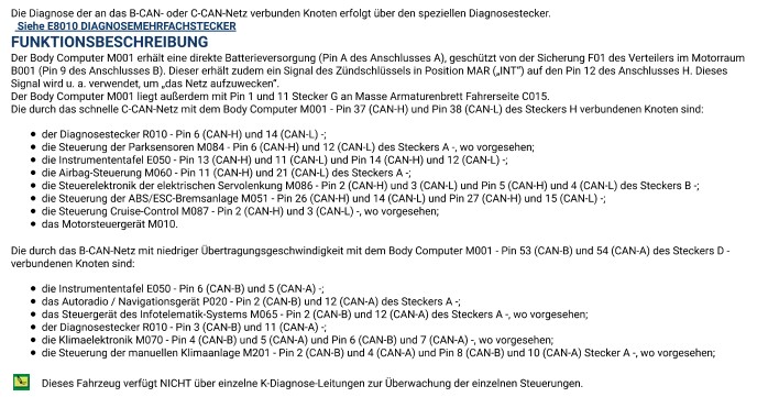

  • Zum Thema Can Bus:
    Der Tipo hat zwei Busse einen CAN-C1 mit 500kBit/s (High) und einen CAN-BH mit 125 kbit/s (Low)
    CAN-C1
    Die durch CAN-C1 miteinander verbundenen ECU sind:
     BCM (Body-Computer)
     IPC (Kombiinstrument)
     ORC (Insassen-Rückhaltesystem – Airbag-Modul)
     AGSM (Automatisches Gang-Schaltmodul)
     DCTM (Doppelkupplung-Getriebesteuergerät)
     EPS (Elektrische Servolenkung)
     ABS (Antiblockiersystem-Steuergerät)
     DCSM (Doppelkupplung-Schaltsteuergerät)
     PAM (Parkassistenz-Modul)
     TCM (Automatikgetriebe-Steuergerät)
     ECM (Motorsteuerung)
    CAN-C1 erreicht den Mehrfach-Diagnosestecker DLC.
    Die durch CAN-BH miteinander verbundenen Steuergeräte sind:
    RRM (Radio-Empfängermodul; Infotainment-Modul VP1, VP2)
    AHM (Zusätzliches Heizungsmodul)
    LTM (Niedriges Telematik-Modul)
    HVAC (Steuergerät Heizung, Lüftung und Klimaanlage – Klimaautomatik)
    BCM (Body-Computer)
    CAN-BH ist im Mehrfach-Diagnosestecker DLC.
    Der CAN Bus selbst ist ein differentieller Zweidrahtbus. Dadurch wird eine hohe Störsicherheit erreicht.

  • So steht es im eLearn ^^
    Wobei die drei Zündzyklen bis zum Blinken der km-Anzeige nicht ganz stimmen. Meist blinkt die Anzeige sofort. :whistling:
