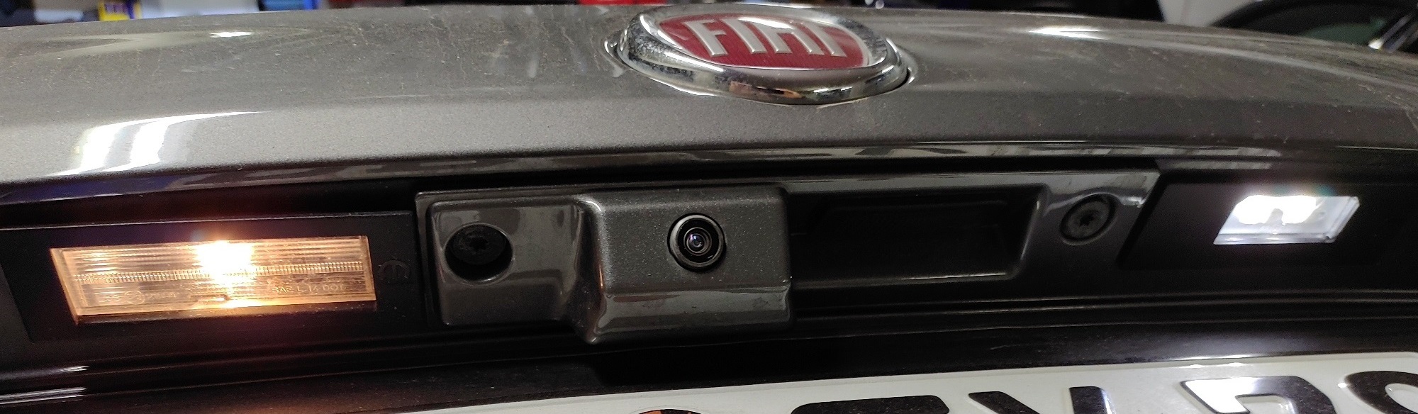

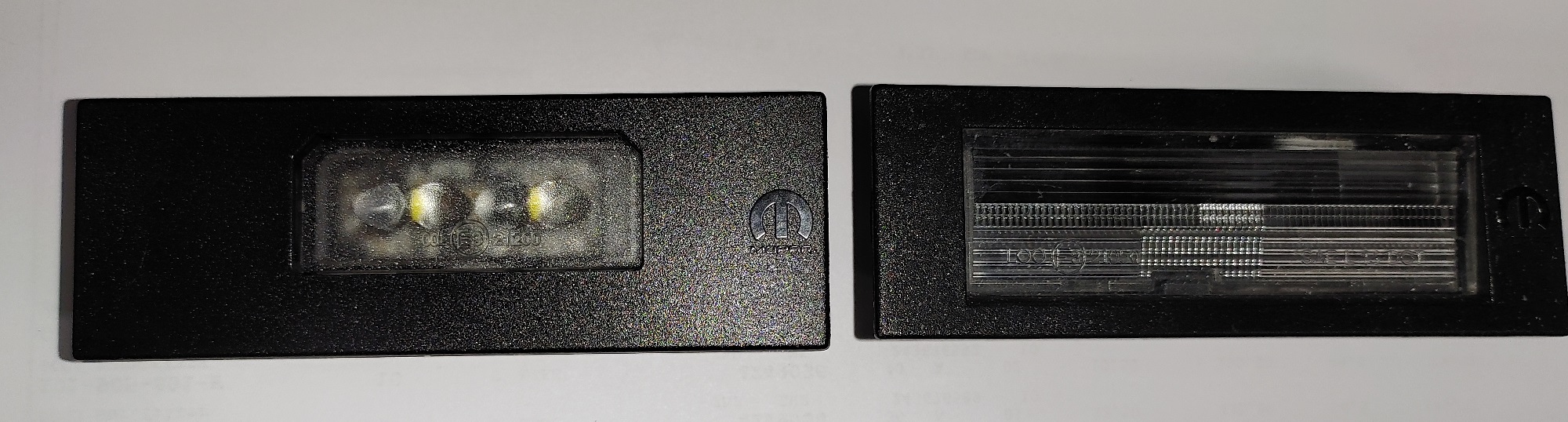

  • Habe heute die Kennzeichenleuchten vom Tipo Facelift bzw Renegade verbaut.
    Passen plug&play. Dauert keine 5 Minuten.
    ET Nummer 52128551
    Preis UPE 15,74 Euro/Stück inkl 19% MwSt (wieder ab 1.1.2021) Bis dahin halt etwas weniger mit 16%
    Bisher auch keine Fehlermeldung. Leider doch Fehlermeldung im Kombiinstrument "Fehler Kennzeichenbeleuchtung"

  • du irrst. Die LED sind von der Leuchtkraft etwas schwächer als die normalen.
    (Also das Kennzeichen wird nicht heller beleuchtet)
    Leuchten dafür weiser.
    Bekommt man aber mit Smartphone nicht gut fest gehalten...
    Das kann ich bestätigen, hab beim Volvo auch die originalen LED Kennzeichen leuchten eingebaut und verhält es sich ebenso wie @19inchwheeler gesagt hat.

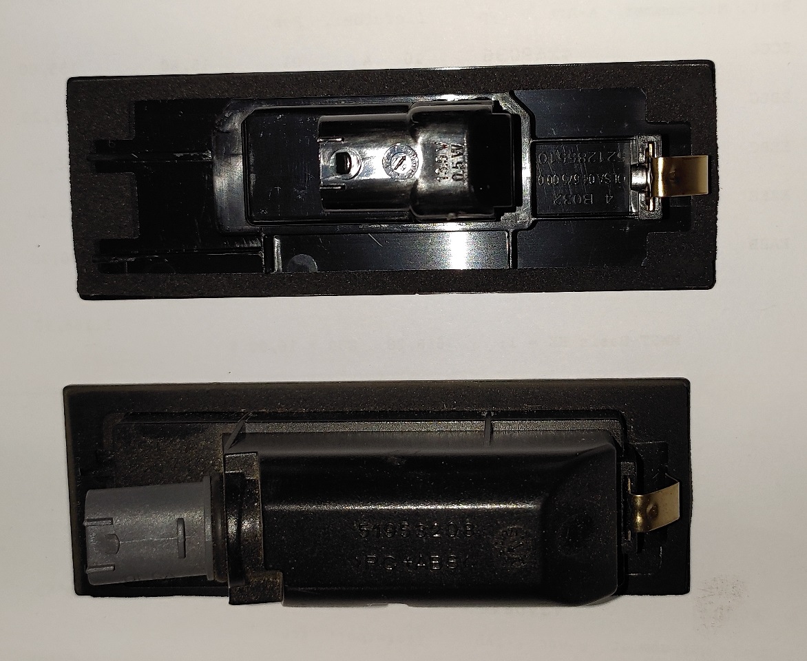

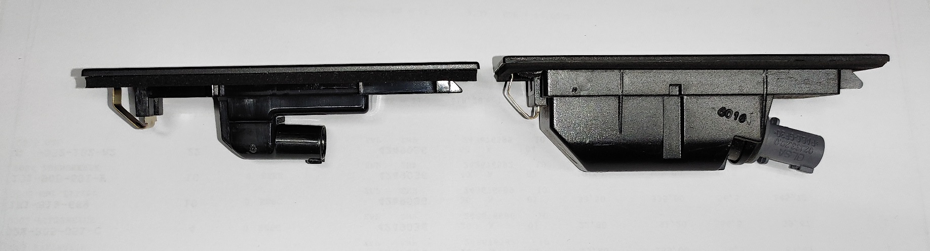

  • Also ich habe welche von BMW drin, finde ich super von der Ausleuchtung her.
    Weiss jemand wo man diesen schwarzen Schaumstoff herbekommt der als Abdichtung dient?
    Gruß
    Marcel
  • ... und wenn man das braucht, können die Dinger ja so super auch nicht sein.
  • Was hat denn das eine mit dem anderen zu tun?
    Beim BMW ist die Aussparung halt anders, beim Tipo braucht man das quasi als Abstandshalter, so passen die perfekt in die Öffnung und halten sehr gut.
    Heisst doch nicht automatisch dass die Leuchten dann schlecht sind...
    Zugegeben, hätte ich das mit den Kennzeichenleuchten hier früher gewusst, hätte ich diese genommen, aber so bin ich auch zufrieden.
    Nennt sich Moosgummi
    Danke dir, geh dann mal auf die Suche :1f44d:
    Gruß
    Marcel
    Einmal editiert, zuletzt von Bulliheizer ()
  • Ich hatte im Grande Punto auch die vom BMW verbaut, waren glaub ich vom 1er.
    Hat eigentlich super gepasst, hatte nur ne Aussparung in die leuchten gemacht das man sie wieder demonstrieren kann.
    Verbaut werden mussten aber zusätzlich Widerstände mit Kühlkörper.
