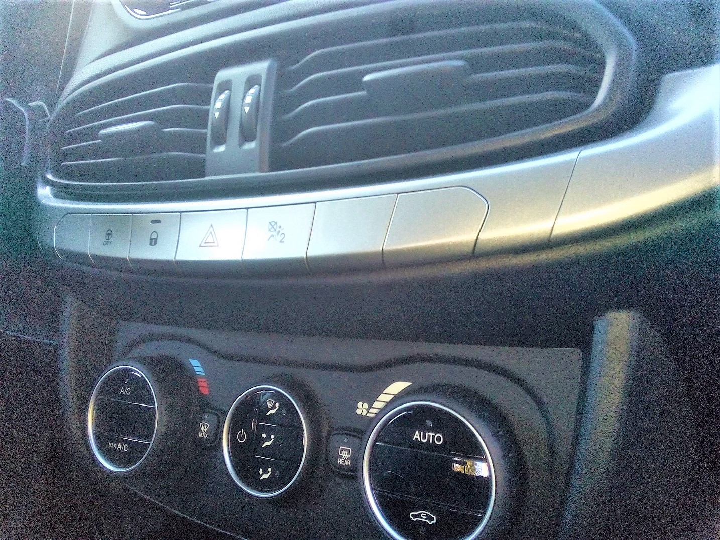

  • Hi Christian, im Prinzip hast du Recht, doch offenbar hat Fiat das Problem selbst erkannt und das Batteriemanagment inzwischen geändert (mein 1.6er Multijet wurde 10/2020 gebaut) ... Vorhin 1 Stunde getestet mit angeschlosssenem Batteriesensor (also Stecker drauf !!) ; habe an die 12V Steckdose mit Adapterstecker mein Multimeter angeschlossen. Ergebnis: Ruhespannung der Batterie vor Fahrtantritt 12,5V, danach während der Fahrt zu jedem Zeitpunkt 14,1 Volt. Startstopp dabei deaktiviert per Taste. Kein Unterschied ob Schiebebetrieb, Gas oder Standgas... Im Prinzip hat Fiat damit darauf reagiert, was Du bemängelst. Insofern kann ich den Sensor ruhig angeschlossen lassen.
    Herzliche Grüße Andreas
