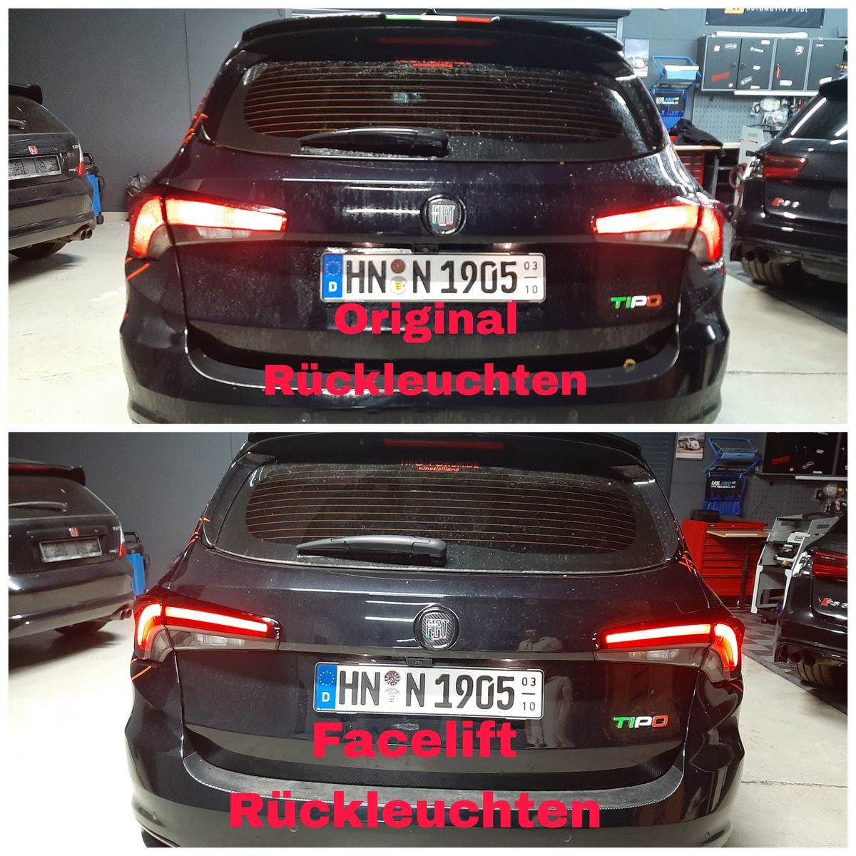

  • So Ihr Lieben, heute kamen wir endlich dazu , die neue Rückleuchten ein zu bauen mit Tobi zusammen. Hier mit möchte ich mich nochmal bedanken an Tobi für die große Hilfe, im ganzen haben wir ca. 5 Stunden dazu gebraucht, beim Kombi ist doch ein wenig anders aufgebaut wie der Hb selbst. Wir sind sehr zufrieden mit dem Ergebnis und es gibt auch keine Fehlermeldung am BC durch die reles.

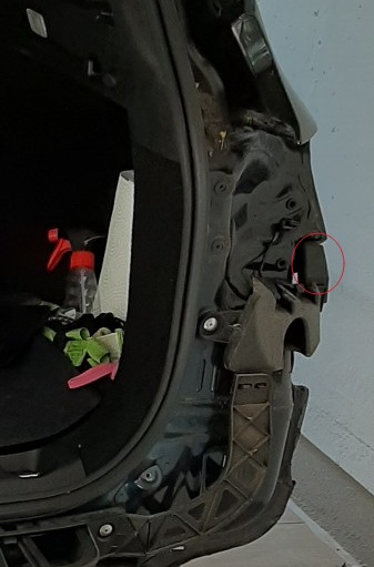

  • Beim Kombi muss man ein wenig von der Stoßstange Halterung weg Dremeln, auf beiden Seiten, dazu muss die Stoßstange nicht entfernt werden. Hab ein altes Bild genommen wo ihr das sieht.

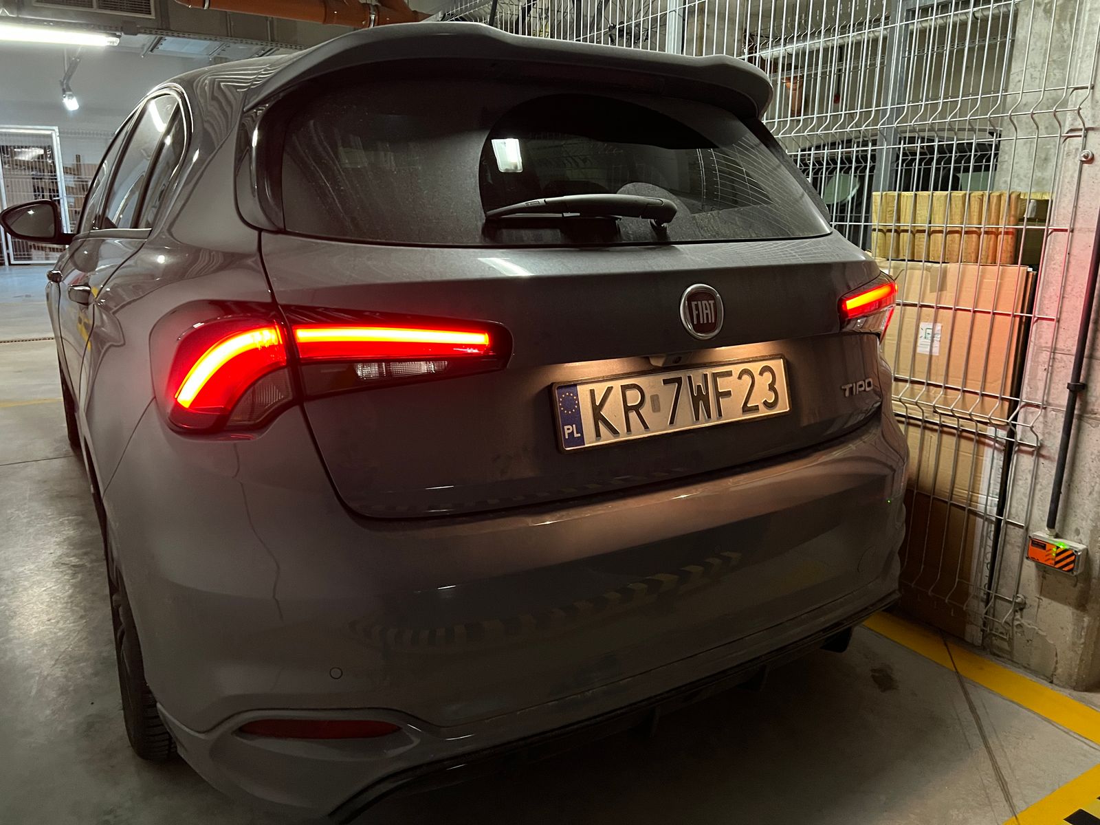

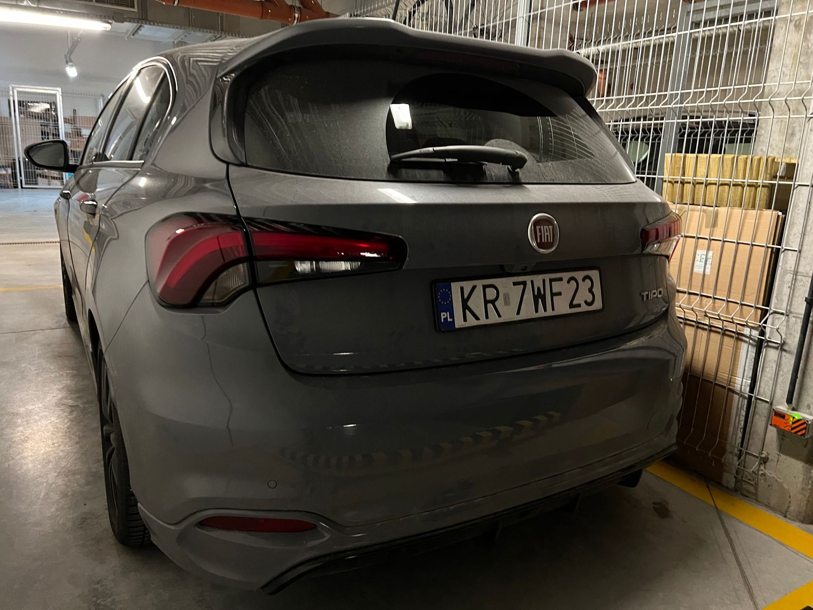

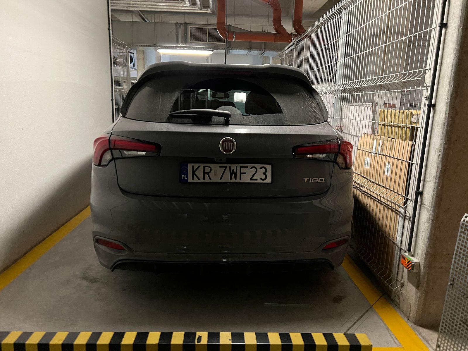

  • Hi there, I wanted to show my modification based on Tobir83's guide. I did it on April 2022. I bought everything on the internet in Poland. I didn't have to modify lamps mount cause I have Tipo Sport from 2020, and it's just plug and play beyond the wires and connectors. I don't speak any German so it's only google translate and I used it to translate the guide Tobir83 did. So my Fiat is the first in PL pre-facelift Tipo with facelift rear lamps.
    Hallo, ich wollte meine Modifikation basierend auf der Anleitung von Tobir83 zeigen. Ich habe es im April 2022 gemacht. Ich habe alles im Internet in Polen gekauft. Ich musste die Lampenhalterung nicht modifizieren, da ich Tipo Sport von 2020 habe, und es ist nur Plug-and-Play über die Kabel und Anschlüsse hinaus. Ich spreche kein Deutsch, also ist es nur Google Übersetzer und ich habe damit den Leitfaden von Tobir83 übersetzt. Also mein Fiat ist der erste in PL vorfacelift Tipo mit facelift LED.
