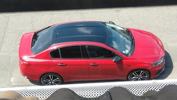

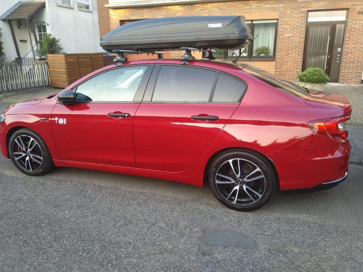

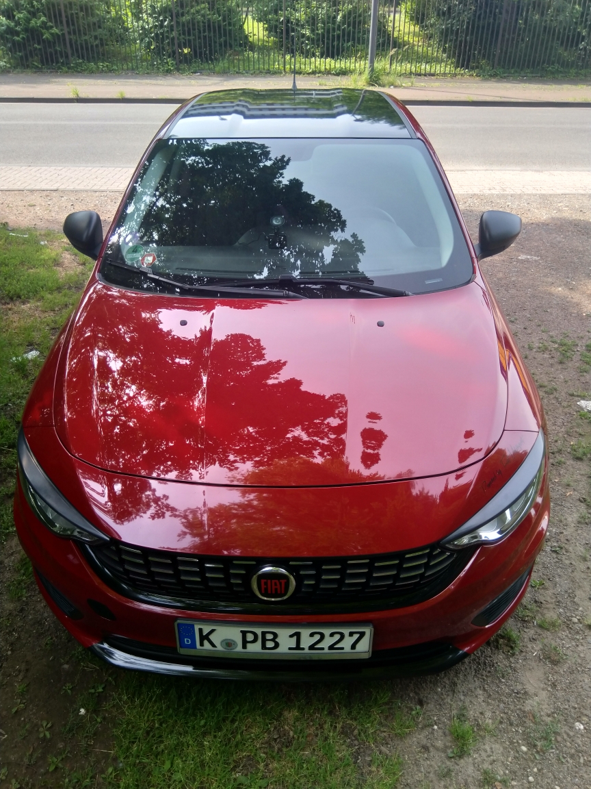

Mission Hochglanz
  • Die Vogelschmach-/kacke ist weg. Unwetter kann kommen...
  • Na, zu 75%. Aber der Weg ist das Ziel .....
