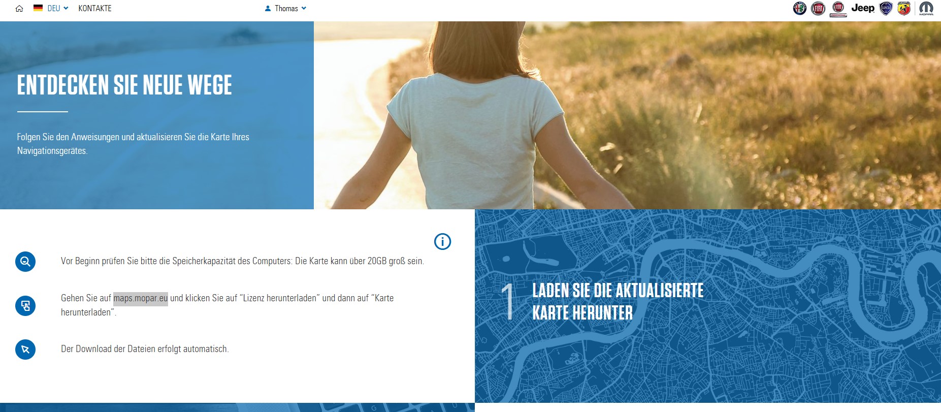

23.02.01.15, dass ist die aktuelle Firmware, das Grundgerüst, so als wenn du nur ein blankes Windows oder Linux auf Deinem Rechner hast. Für das Kartenmaterial musst Du maps.mopar.eu eingeben und dich dort registrieren, einige Fahrzeugdaten eingeben und dann kannst das gewünschte Kartenmaterial downloaden bzw. anschließend installieren.
Bei mir funktioniert das einwandfrei, viel Erfolg
