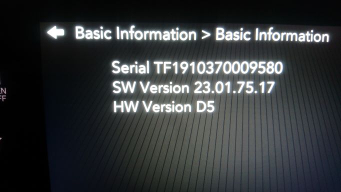

  • nicht vergessen die Zündung anzumachen. Dann wie oben gezeigt. Unter Einstellungen -> Telefon/Bluetooth -> 'Bitte nicht stören' -> 'Automatische Antwortnachricht' 'Benutzerdef.' anklicken. Danach 'Automatische Antwortnachricht anpassen' anklicken. EngMenu9Pdx eintippen. Schließlich 'Basic Information' anzeigen lassen.

  • Hattest Du die Zündung an beim Versuch ins Menü zu kommen?
    Autos
  • schon zig mal probiert....geht nix....kackkram :cursing:
    Bei mir auch nicht ...... X(
    SW Version 23.02.01.15 HW Version D5
