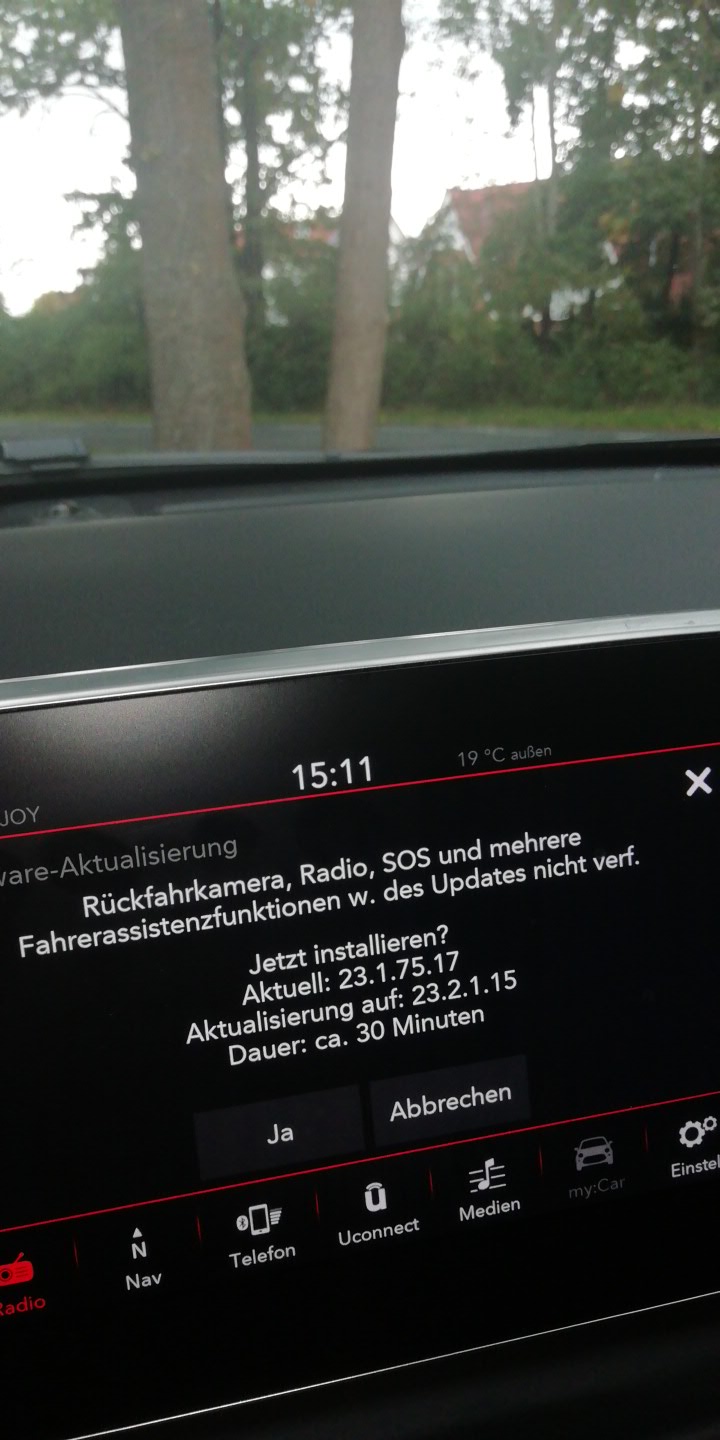

    Ja vielen Dank. Wie sehe ich denn, welche Firmware vorhanden ist? Und wie wird es installiert? Mein Tipo ist aus Produktion August 2019 und im Oktober ausgeliefert worden.
  • Ja vielen Dank. Wie sehe ich denn, welche Firmware vorhanden ist? Und wie wird es installiert? Mein Tipo ist aus Produktion August 2019 und im Oktober ausgeliefert worden.
    du entpackst die dateien
    kopierst sie auf einen stick
    Der stick muss im EXFAT Format formatiert sein !!!!
    und wenn du IHN reinsteckst :) sollte es gleich anzeigen welche drauf is und welche du jetzt installieren kannst...

    Super vielen Dank, das update ist hervorragend während der Fahrt eingespielt worden. Alle alten Einstellungen wurden übernommen, nun wird auch 4G und das Symbol grün bzw. gelb endlich im Infotainment angezeigt. Ob noch andere Tools hinzugekommen sind konnte ich noch nicht prüfen.
