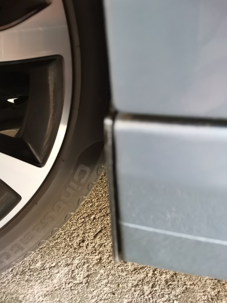

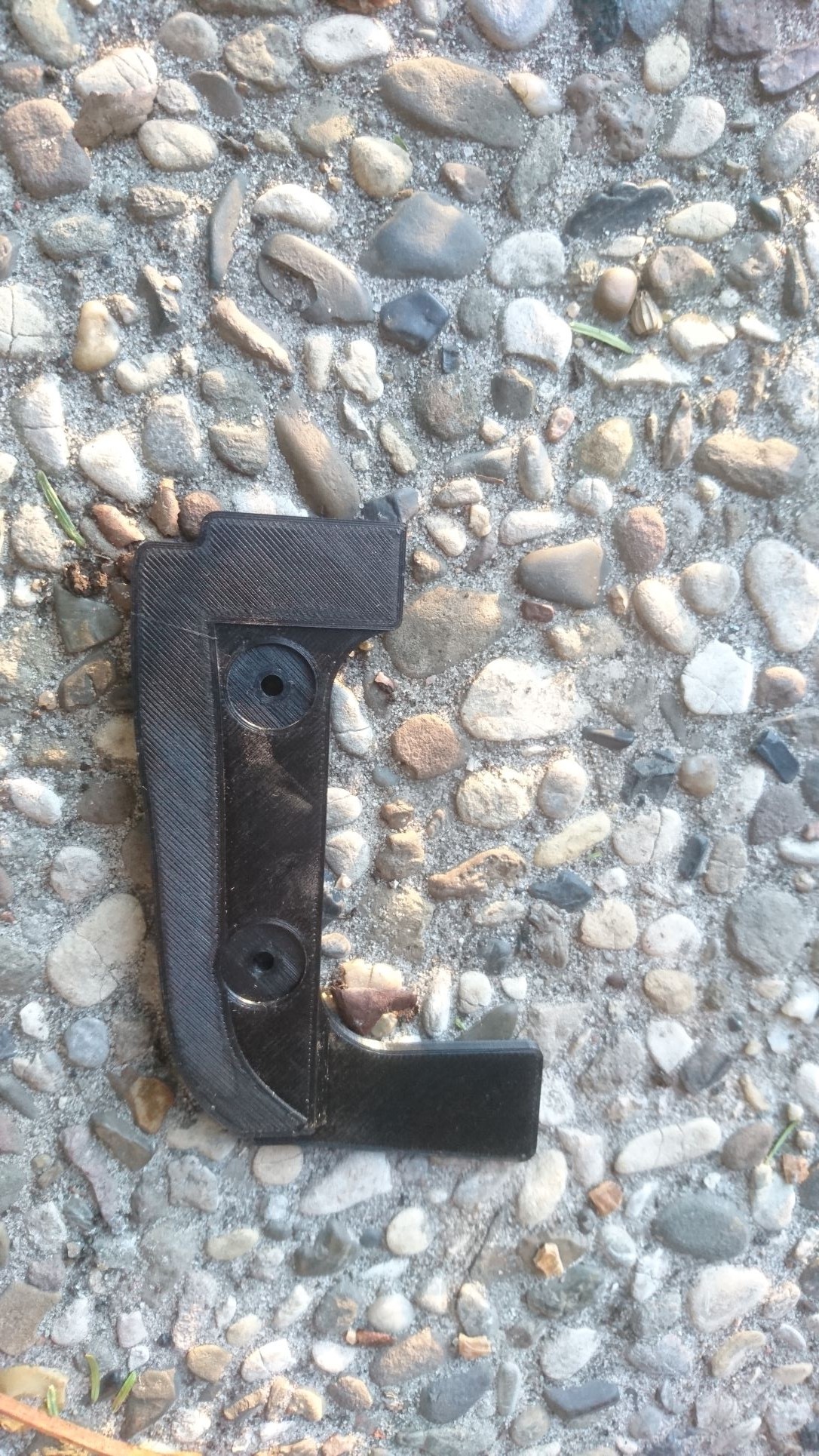

    Und was ist das für ein Plastikteil, welches auf dem Foto ist?

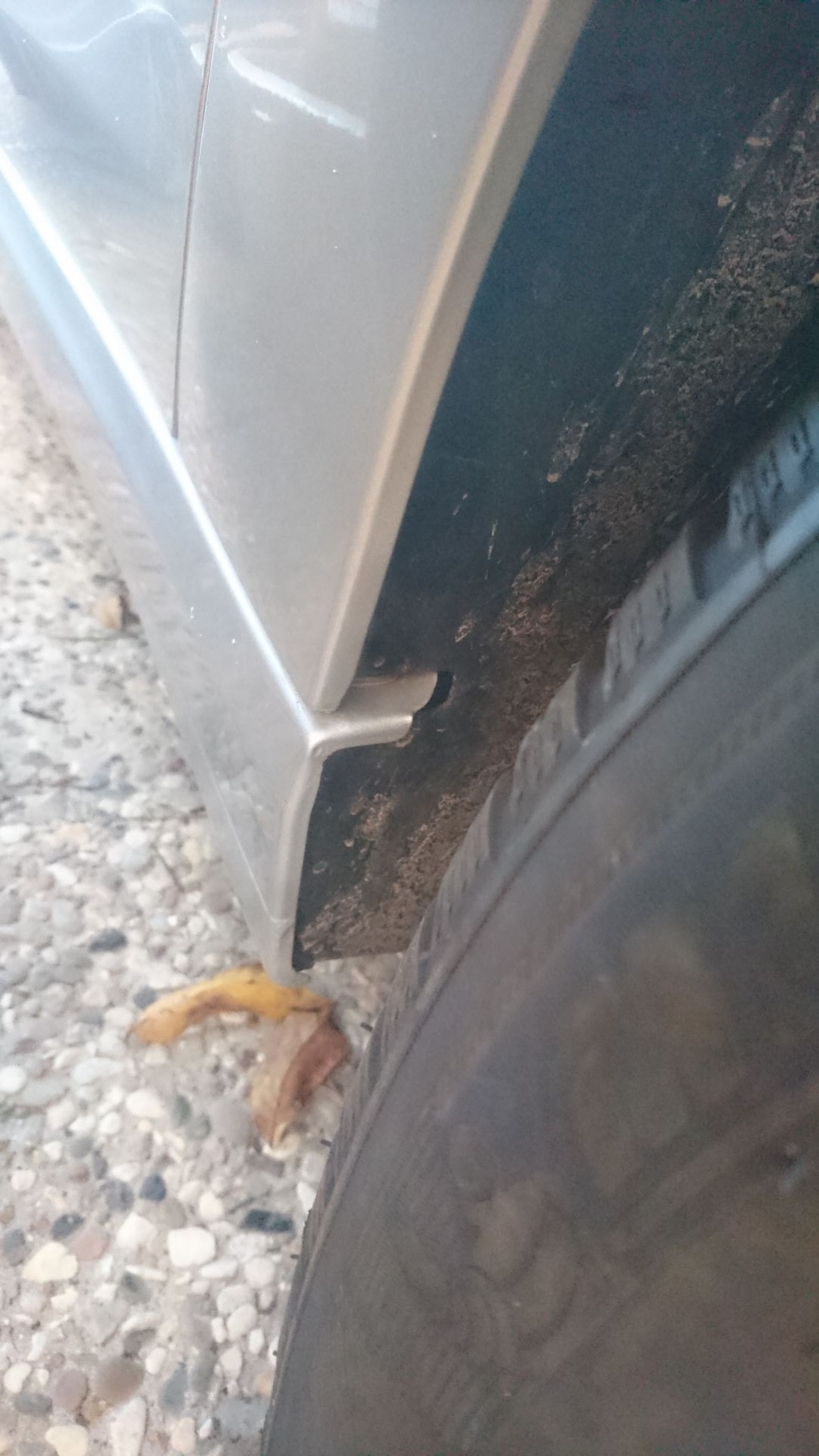

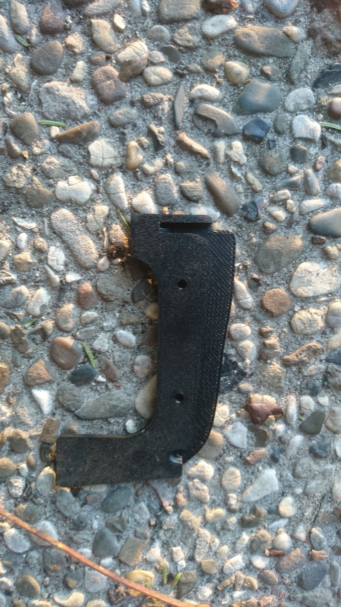

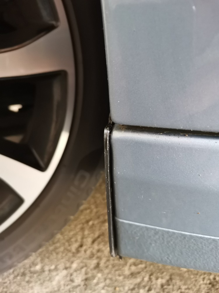

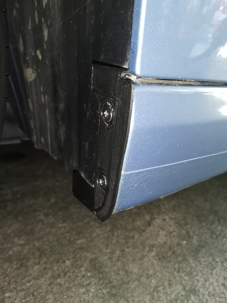

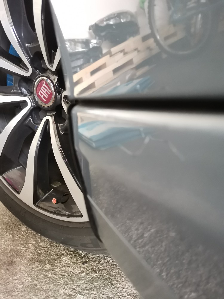

    Das ist für die untere Ecke am Kotflügel/Schweller. Diese Ecke liegt ja schön frei für Steinschläge. Statt eines großen Schmutzfängers will ich mal schauen, ob diese kleinen Ecken nicht so auffallen.

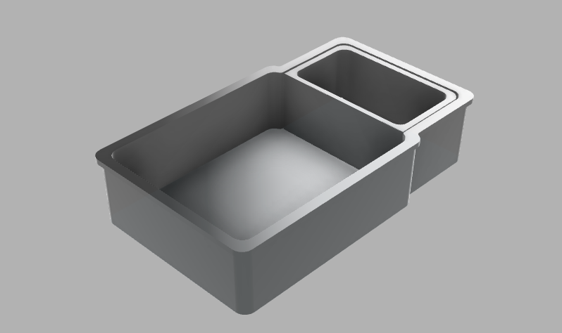

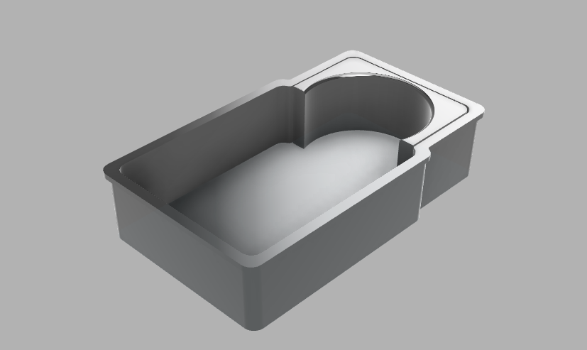

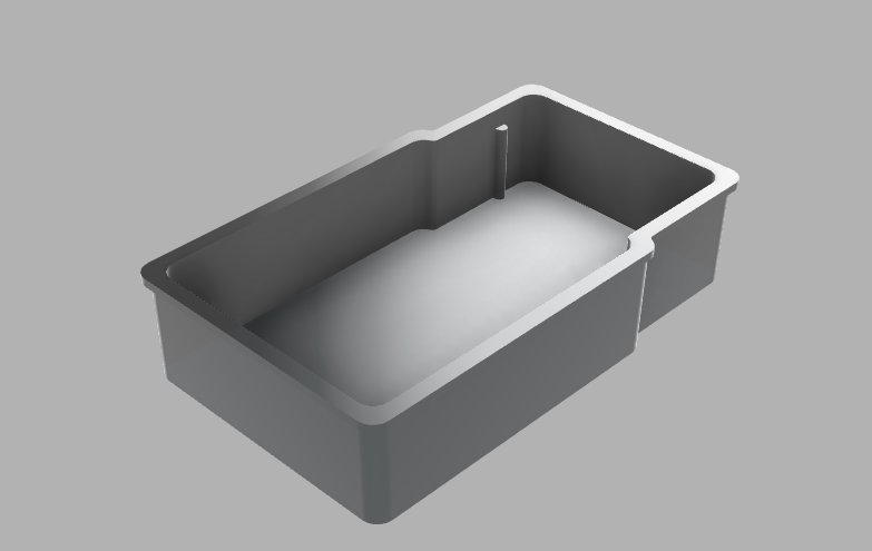

    Posílám pár titulních obrázků. Přesně sedí.

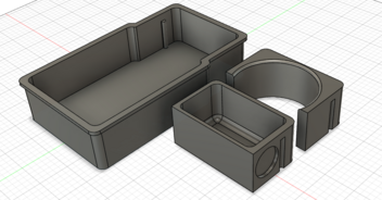

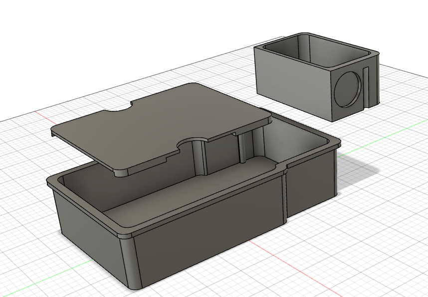

    Ahoj, ahoj všichni,
    Udělal jsem úložný box pro loketní opěrku. A rád bych to zde nabídl. Pokud by to někoho zajímalo, soubory k tisku jsou k dispozici zde: https://cults3d.com/en/3d-model/gadget/fiat-tipo-armrest-box
    Hi there. If you would provide an stp, step or similar volume modell, i would buy it.

    Zitat von 19inchwheeler
    Ahoj. Pokud byste poskytli stp, step nebo podobný objemový model, koupil bych ho.
    STL isn't enough? Do you need STP?
    Please send me an email: info@fiat-tipo.eu
    Maybe we can make a deal. :)

    Wegen der Montage bin ich gespannt - musst du unbedingt Fotos machen.
    An der Stelle wo die Teile hinkommen sind normalerweise keine Schrauben drin.

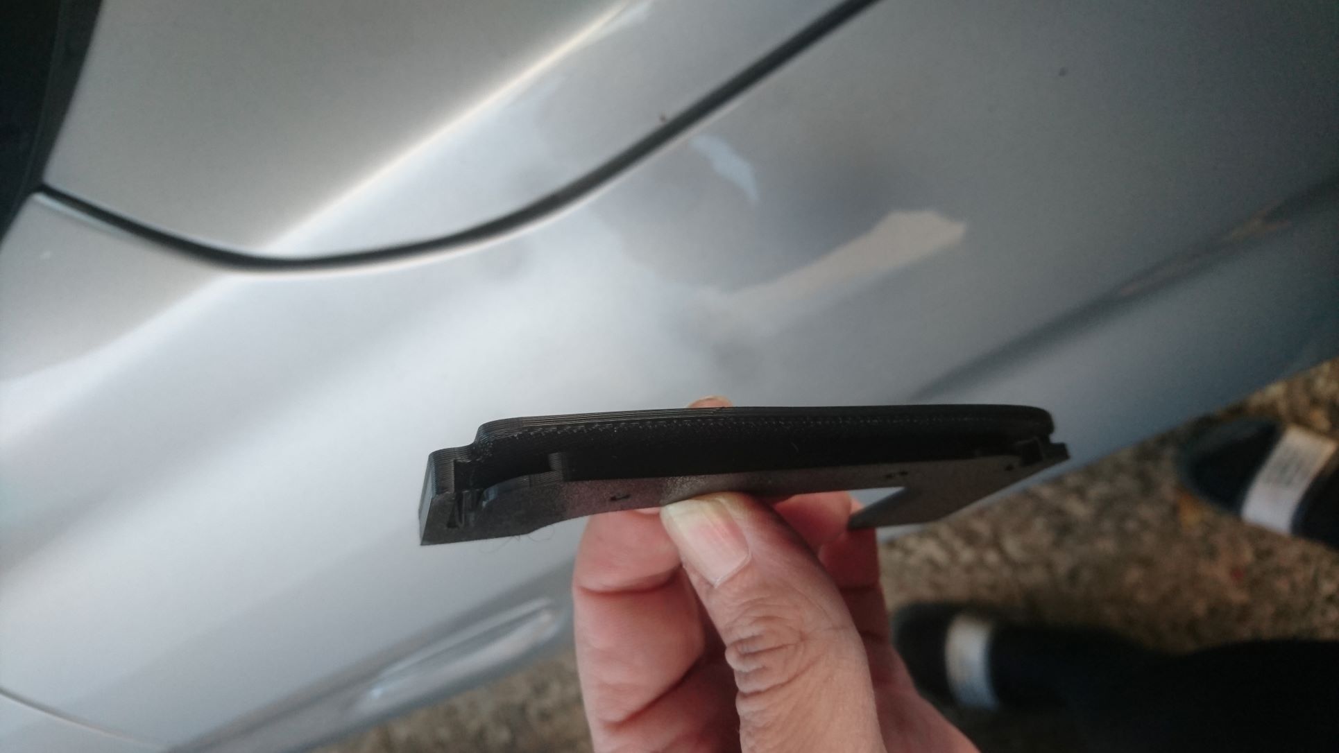

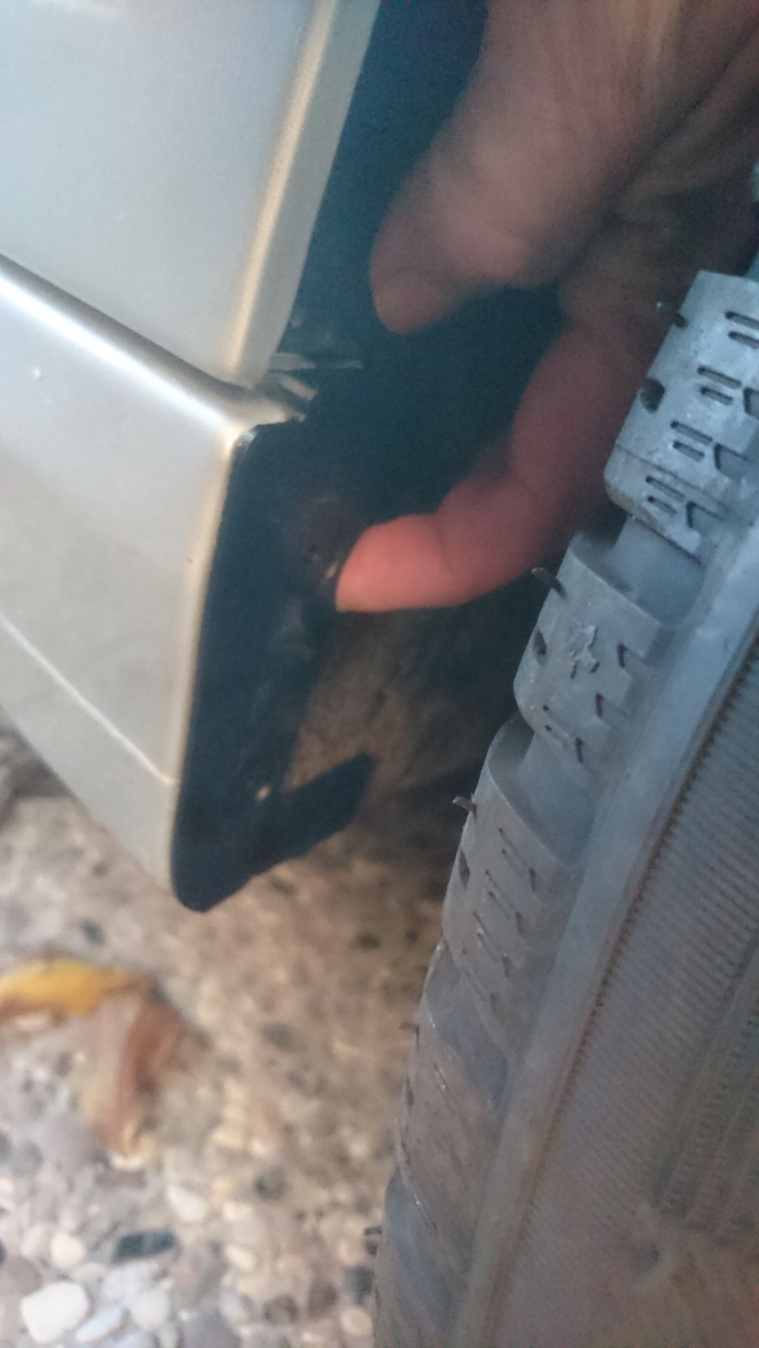

    Bin begeistert. Die Teile sind angekommen. Es ist ein FDM Druck, Füllung 100%, Material ASA (ein fester Kunststoff).
    Befestigt wird damit:
    einfach etwas kleiner vorbohren und dann in den Kunstoff schrauben ;)
