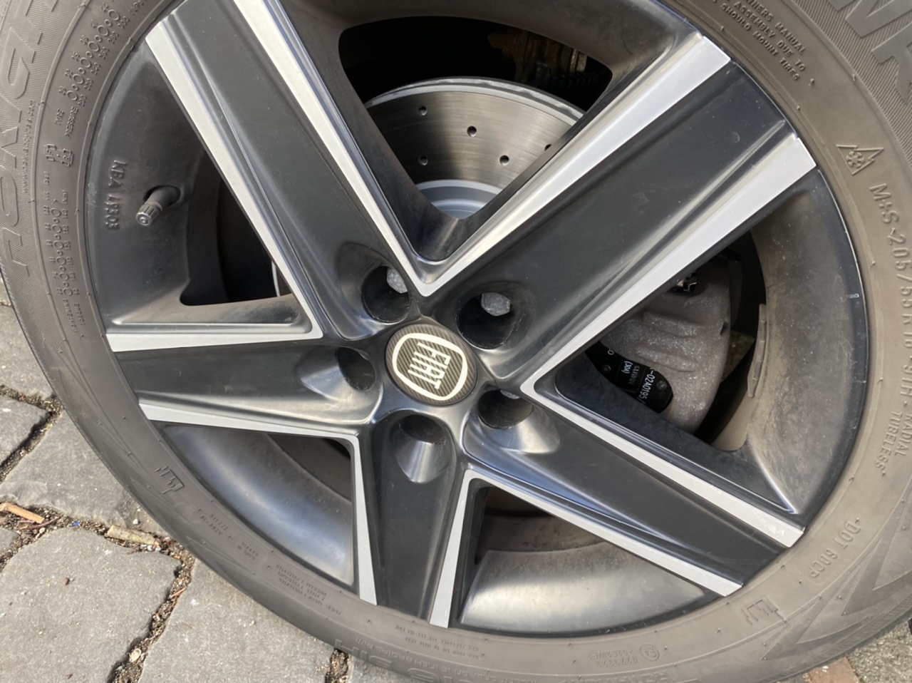

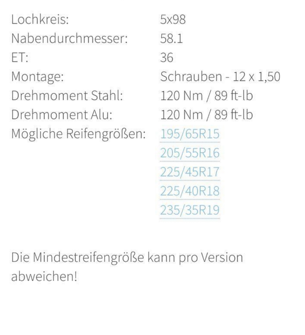

    Folgende Situation, ich benötige Winterreifen mit Stahlfelgen für meinen Tipo und habe glaube welche gefunden. Ich habe also die Daten der Felgen bei einem Fiat Händler angegeben und dieser rief mich dann auch zurück und sagte sie können die nehmen. Jetzt hat vor knapp 1 Stunde ein anderer Fiat Händler zurückgerufen und gesagt ich darf die Stahlfelgen nicht auf dem Tipo fahren da die ET um 2 oder 3 mm abweicht… jetzt bin ich halt sehr verunsichert und dachte mir fragst du mal im Forum da hier ja sehr versierte Mitglieder :P
    ich stelle mal ein Bild von den Stahlfelgen ein, auf den Felgen befinden sich 205/55/R16 Reifen.

  • Hm 16 Zoll haben glaub 38 oder 39 ET. Wo hast du denn die Felgen gekauft?
  • Ja normal kann da ja nix schiefgehen nach Schlüsselnummer, ich hatte beim weißen 16 Zoll immer als Komplettrad konfiguriert. Wenn da was net passt schicken die ne Mail vorm Versand, so kenn ich des.
  • Habe die gebraucht geholt und der Verkäufer meinte die vom 500L passen auch auf den Tipo die ET von 3 macht bei der Stahlfelgen wohl kein unterschied weil es original Fiat Felgen sind und auch nur 205 und ich jetzt ja die 225 R18 vom S-Design habe und wenn die passen machen wohl die 3 mm nix ?(

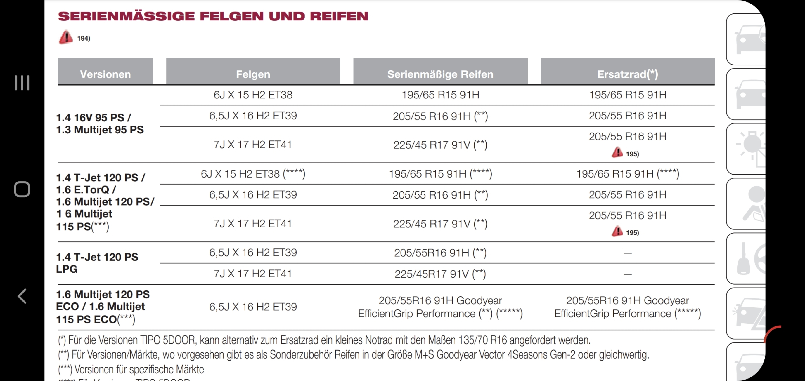

  • Gehen tut das schon, aber streng genommen darfst Du diese Felgen nicht auf den Tipo fahren.....dafür hat aber auch jedes Auto ein Handbuch wo die Reifen und Felgengrößen aufgeführt sind.

  • Wenn ich mir das Bild mit den Daten ganz oben ansehe: Von dem Anbieter würde ich nichts kaufen. Der weiss nicht mal die Größe der Radschrauben.

  • Hier die zugelassenen Felgen- und Reifengrössen für den Tipo
