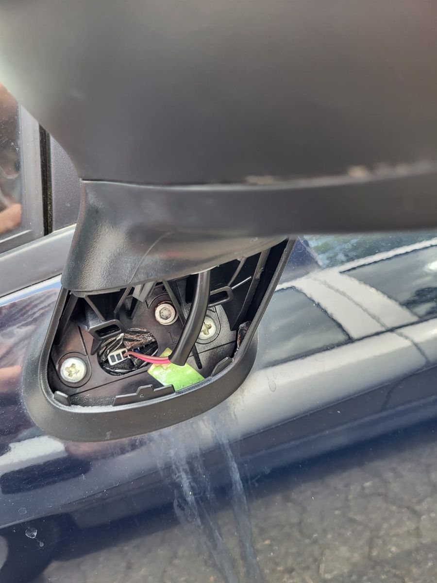

    Bei unserem gp ist eine kunststoffabdeckung (siehe Foto) bei der waschanlagendurchfahrt weg geflogen und nicht mehr auffindbar.
    Hat jemand eine idee wo ich ein solches teil her bekomme ohne einen komplett neuen Spiegel kaufen zu müssen?
  • Merci Basti! Der tag ist gerettet. Die holde hatte angst wegen wassereinbruch....
    Das gleiche Problem hatte ich beim Punto meiner Holden auch.
    Von daher… Bitteschön:
    https://www.kfzteile24.de/arti…versal&search=1130-111522
    Ansonsten bei eBay o.ä. mal nach den Teilenummern suchen:
    0735596883
    0735608921
    0735644644
  • Puntos gibts ja haufenweise am Schrottplatz, da ist sicher so ein Plastikteil für kleines Geld zu haben.
    Schon gefragt. Schrottteile sind so gefragt wie nie. Ein Kompletter spiegel kostet beim schrotti knapp 25€ nen neuer genauso viel.
    Die kappe einzeln gibt dir keiner, weil die dann logischerweise den rest des Spiegels weg schmeißen können. Kauft ja keiner ohne kappe wiederrum....
  • Fürst-Autoteile
    Qualität: O.E. (Original) Einbauseite: links Oberfläche: rauh Farbe: schwarz
    fuerst-autoteile.de
  • und beim lokalem Fiat Händler kaufen geht nicht?
    Die Dinger kosten grob 17 Euro und ihr unterstützt den lokalen Handel...
    Mach dir mal keine sorgen. Die bekannten vertragshändler hier in der gegend bekommen auch so schon genug kohle von mir. aber auch bei mir wächst das zeug nicht auf dem baum. Und ja dort hab ichs auch versucht. Und als ich dort war, ebenso wie bei den schrottis hieß es nur: ham wa nur komplett. Mit dem jetzigen wissen das es dieses ding auch einzeln gibt und dem wissen das man das bei fiat wohl auch nicht weiß (oder nicht wissen wollte), gehe ich davon aus das die meine Unterstützung im niedrigpreissegment wohl nicht brauchen. Und mich deswegen der Diskussion am tresen nochmal hergeben, habe ich in der tat keine lust. Der zeit und vor allem der paar euros wegen nicht. Er hatte doch seine chance...
    Kriegt mein geld halt wer anders.
