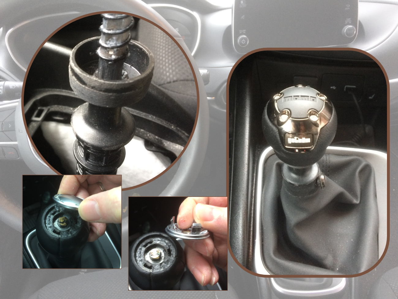

  • Die "Mechanik" um den Knopf nach oben zu ziehen besteht nur aus dem einen Kunststoffteil und einer Feder. Mehr ist das nicht. Schaltknauf mal abschrauben und das Plasteteil/Feder rausholen und begutachten. Eventuell sitzt es nicht richtig oder da ist was abgebrochen.
  • Ach ist der Schaltknauf zum Schrauben? Ich dachte der ist irgendwie geklebt, weil ich da nichts bewegen konnte 😅

  • indirekt....ist schon fest geschraubt. ^^

  • So ganz schlau geworden bin ich nicht, wie ich den Knauf abbekomme, aber ich versuche mich mal dran 😅

  • Von oben ist halt eine Kappe mit drei Haltenasen gesteckt, darunter ist die Schraube.
    Ich habe die blöde Kappe nicht ab bekommen ohne sie zu beschädigen, bin aber auch ein grobmotoriger, andere haben es problemlos hin bekommen. ;)

    Ergebnis: Da hakt nichts im Getriebe. Die Rückfahrsperre, also das Plasitkteil unter dem Schaltknauf, das man zum Einlegen des Rückwärtsganges anheben muss, geht nicht mehr in seine Ausgangslage zurück. Wenn es von Hand wieder nach unten geschoben wird, lässt sich die Schaltung möglicherweise wie gewohnt bedienen. Der Themenstarter macht dazu keine Angaben.
    Möglicherweise ist die Feder gebrochen (siehe Bild https://www.tipo-forum.de/atta…0-schaltknauf-in-neu-jpg/). Braindead und Tobir83 haben schon beschrieben wie man da ran kommt.

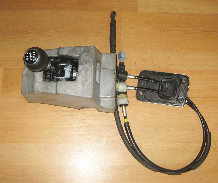

    Die Bewegung des Schalthebels wird wie seit Jahren bei FIAT üblich über zwei Seilzüge zum Getriebe geleitet:
    Die Rechts-Linksbewegung wird über einen Umlenkhebel aufs Wählseil übertragen, um den Synchronkörper im Getriebe auszusuchen.
    Die Vor-Rückbewegung wird direkt aufs Schaltseil übertragen und bewegt den Synchronkörper.
    Die Rückfahrsperre verhindert eine zu starke Linksverlagerung des Schalthebels (C635.6 Getriebe) und damit ein irrtümliches Einlegen des Rückwärtsgangs.
    Beim Lancia Lybra und Alfa 155 ist in Einzelfällen der Umlenkhebel (Metall) des Wählseils aus der Halterung (Kunststoff) gebrochen. Dann war die sichere Anwahl der Synchronkörper nicht mehr möglich. Man konnte im 2. Gang landen obwohl man in den 4. Gang wollte.

    Nach der Demontage des Schaltknaufs, konnte ich keinerlei Auffälligkeiten an der gesamten Mechanik inklusive Feder feststellen. Geschmiert war auch alles ordentlich.
    Letztlich habe ich unter die feder noch eine Unterlegscheibe gelegt und die Feder leicht in die Länge gezogen, da ich nicht wusste, wo ich auf die Schnelle eine Ersatzfeder bzw. stärkere Feder herbekomme.
    Seitdem flutscht der Hebel beim Einlegen des ersten Ganges auch wieder sauber nach unten und ich lande nicht erneut im Rückwärtsgang.
