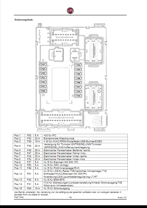

    Moin,
    Mein geliebter Tipo wurde vor Kurzen von einem Betrunkenen Fahrer zu Schrott gefahren (hatte mein Tipo geparkt) ;(
    Aber da ich das Auto sehr mag haben ich mir wieder einen Tipo geholt.
    Diesen habe ich Gestern Abgeholt.
    Mann Probiert ja so ziemlich alles aus beim anschauen aber ob die 12V Dose in der mittelkonsole geht natürlich nicht X/
    Jetzt ist es natürlich passiert das diese nicht Funktioniert, also würde ich erstmal auf die Sicherung Tippen.
    Aber welche Sicherung ist es? Die Anleitung war da irgendwie nicht Hilfreich und bevor ich wieder über 100km zum Autohaus Fahre will ich ja wenigstens das einfachste Ausschließen.
    Oder hat noch jemand eine Idee was es sein kann.

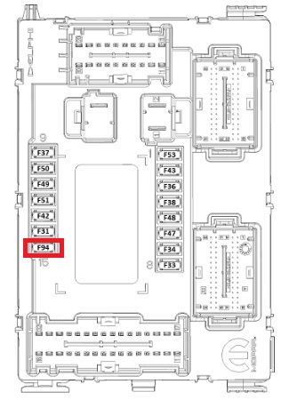

    F94

    Top Antwort, war tatsächlich die Sicherung durch..
    Jetzt geht wieder alles.
    DANKE
