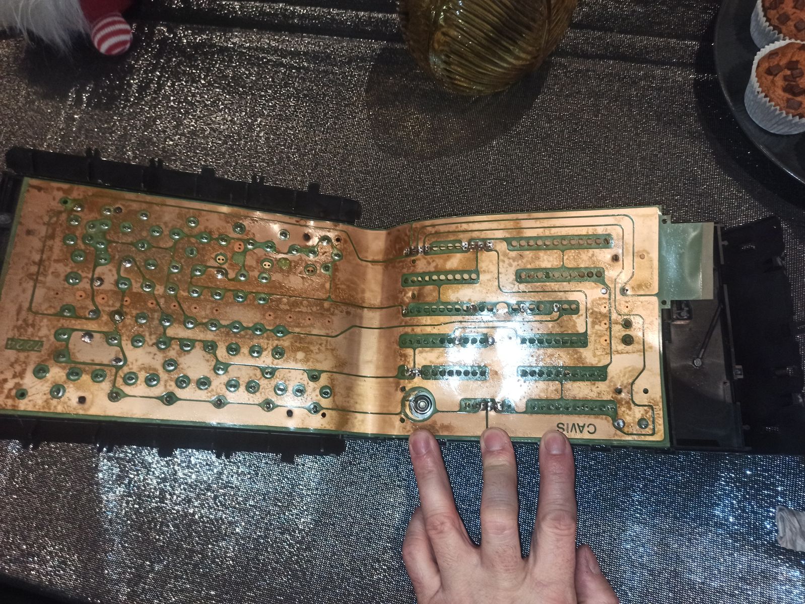

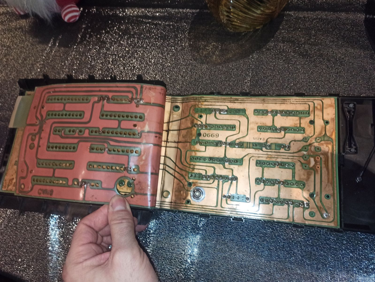

    Es bleibt also nur noch der Sicberungskasten. Ausgebaut und aufgemacht. Mehrer Lötstellen schlecht!
    Da es aber mehrer Lagem an Leiter Platinen sind, ist die Reparatur sehr aufwendig.

  • Wie das Leben so spielt, der Schrauber hier am Hof hat auch gerade einen Tipo mit exakt dem selben Problem zu stehen, hat heute auch alle Massepunkte abgearbeitet, dann den Sicherungskasten auf gemacht, mächtig Korrosion drin.
    Bei dem Kabelwust da jetzt im Fußraum wird auch mir als leidenschaftlicher Puzzler Angst und Bange. ;)

    Ja aufgeklappt haben wir den auch, aber sooo schlimm sieht er nicht aus.
    Ein Bekannter versucht ihn zu reparieren. Ist viel Arbeit, da es 4 Platinen sind, die aufeinander geklebt sind.
