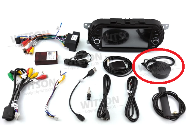

    Alle Android Radios haben einen zusätzlichen Lautsprecher welcher das PIEPSEN ausgibt. Fehlt das eventuell an deinem Zubehörradio?
    (auch bei Ninos WITSON Radio ist solch ein zusätzlicher kleiner Lautsprcher dabei gewesen...)
    hier mal ein Beispiel
    Wenn der nicht angeschlossen wurde, kann ich mir vorstellen das die PIEPSE dadurch erstmal im BC deaktiviert wurde.
    Das die PDC Anzeige (Balken) geht, ist eigentlich bei allen Zubehörradios normal welche die Funktion unterstützen. Nur die Tonausgabe ist eigentlich immer durch einen zusätzlichen Lautsprecher gegeben.
    Nur bei den "besseren" Sony/Alpine/JVC und wie sie alle heissen geht die PIEPSE mit ĂĽber die Fahrzeuglautsprecher. Meistens zumindest.

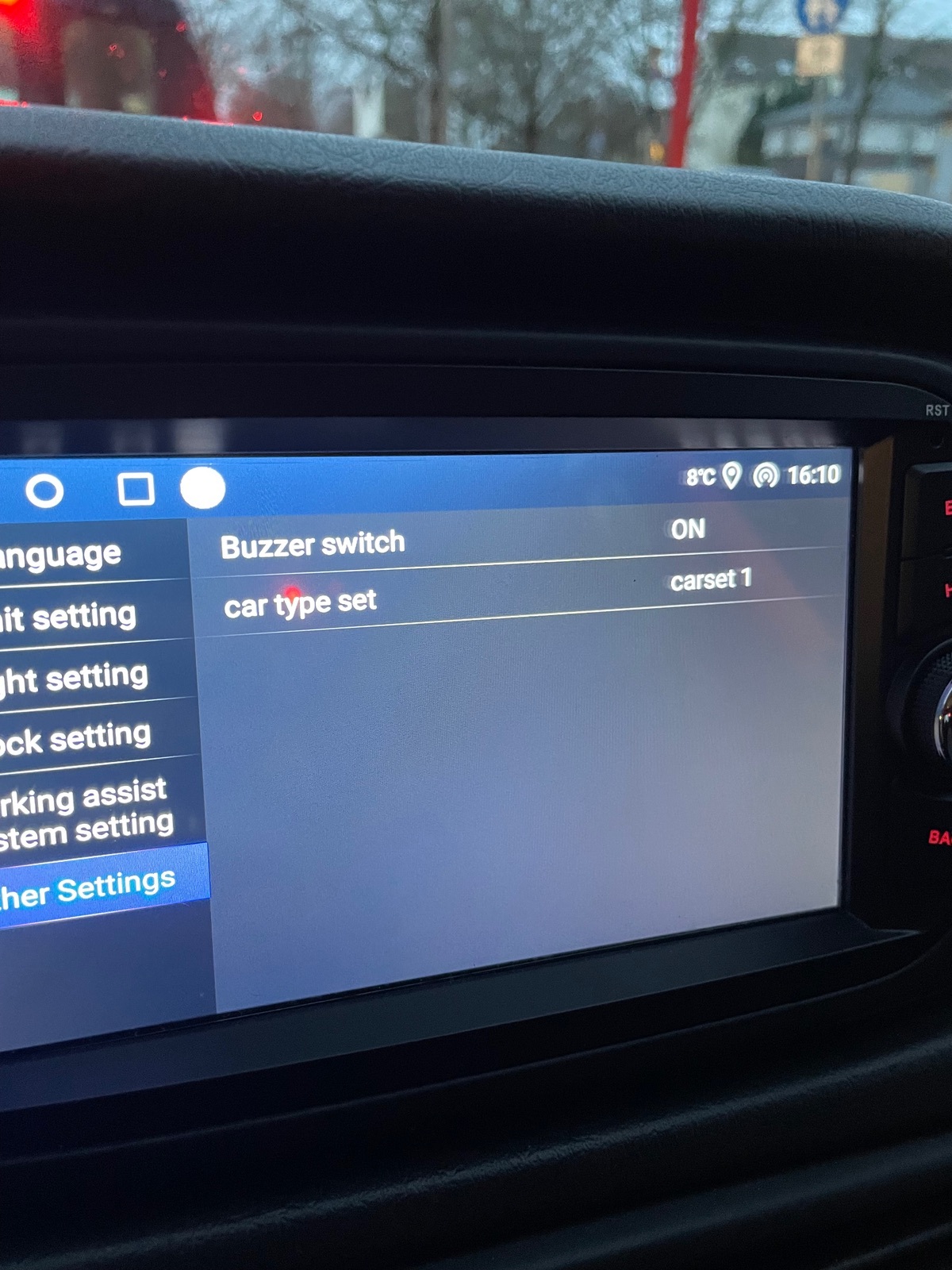

    Laut Kundensupport soll das ohne einen extra Lautsprecher gehen. (Das war alles was bei der Lieferung dabei war , siehe Bild) Ăśner das Radio kann ich auch im Canbus auch wirklich alles ansteuern und dort ist auch eingestellt das er den PIEPT Ton wieder geben soll.
