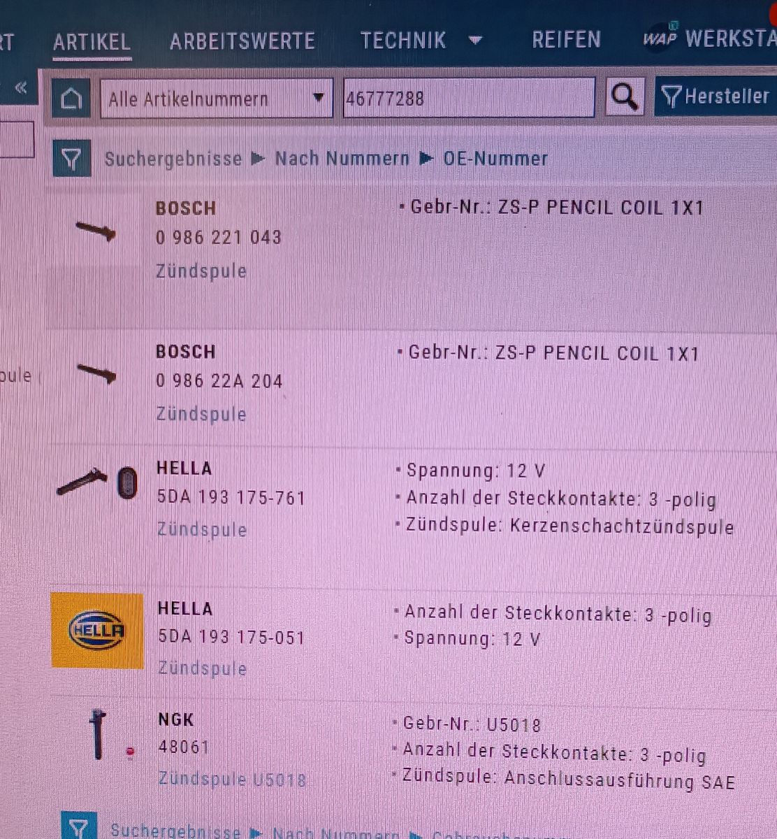

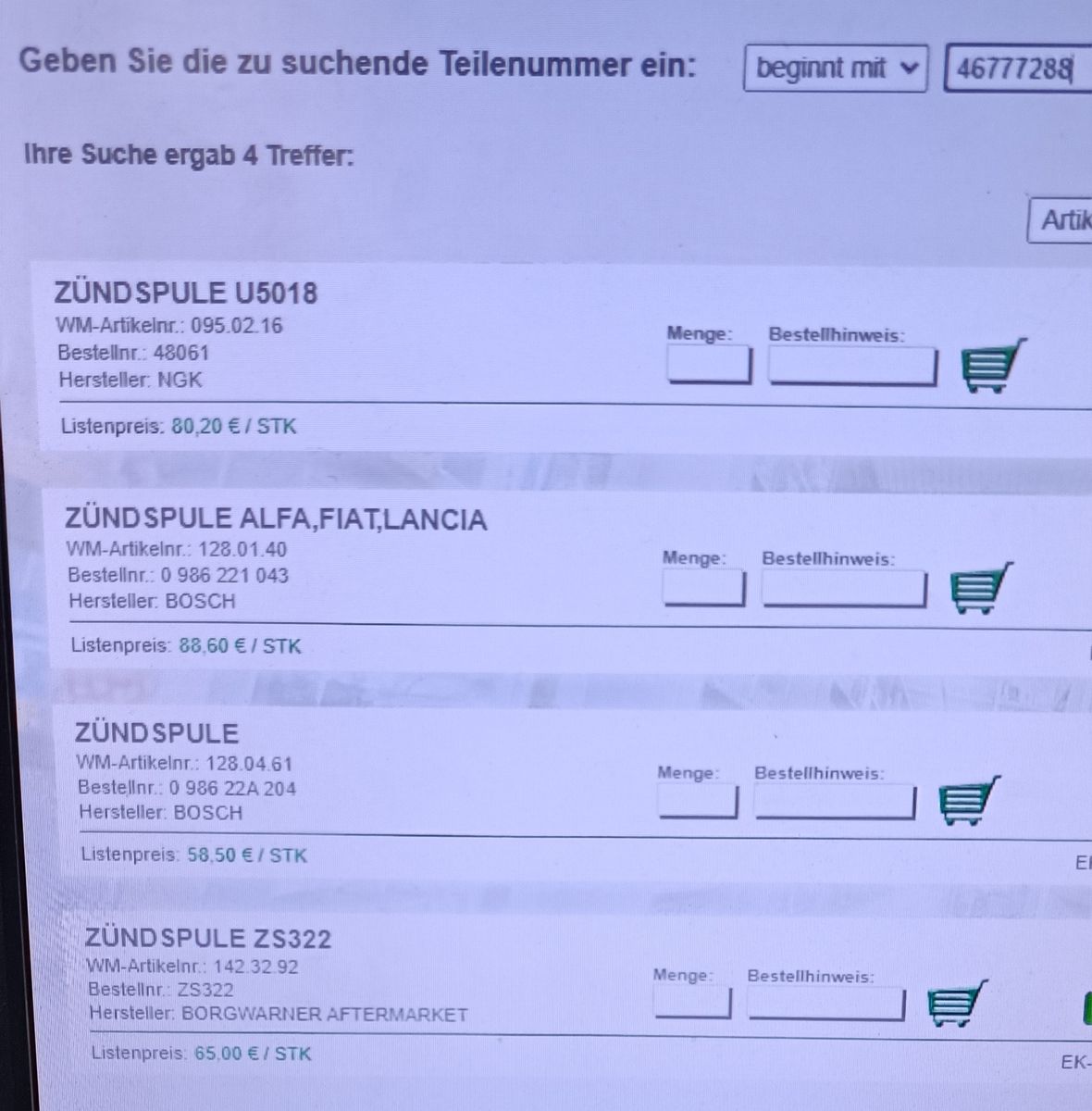

    Ich muß die Zündspulen wechseln an meinem Fiat Tipo Kombi 95PS, da Fehlerspeicher Zündaussetzter meldet. Soweit so gut. Nur beim Bestellen bin ich jetzt kurz vorm Durchdrehen. Wenn ich google bekomme ich allemöglichen Vorschläge über Zündspulen mit 12 V. Meine eingebauten sind aber 14V von der Firma Champion. Exact die gleichen Spulen sind nicht zu bekommen. Meine heißt BAE 430 C , ich bekomme aber nur BAE430 C/245 und die laufen mit 12V. Ist es jetzt egal ob man 12V oder 14V Spulen nimmt??

  • Ohne es genau zu wissen, würde ich sagen das daß nur die Eingangspannung ist... Das sollte wurscht sein ob 12 oder 14.
    Wichtig ist was hinten zur Kerze raus kommt. Das sollte passen.

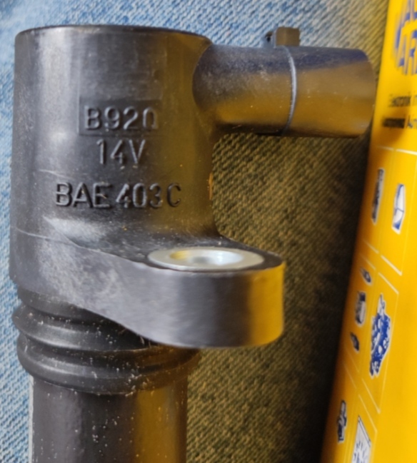

  • Ich gucke morgen mal. Habe vor ca. 2 Jahren eine Spule wechseln lassen (war von Champion, die Neue seitdem von NGK) und mir 3 Spulen auf Lager gelegt (von Magneti Marelli; NGK zu teuer). Liegen seitdem im Kofferraum.
    Die Kombi Champion & NGK läuft seitdem reibungslos - da ich weiss das gleich noch gemeckert wird. :)

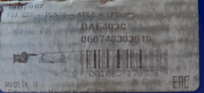

  • So, folgende Zündspulen von Magneti Marelli habe ich für meinen 95 PS Flitzer in Reserve da. BAE 403 C (Du hast von 430 geschrieben!!),14 V.
